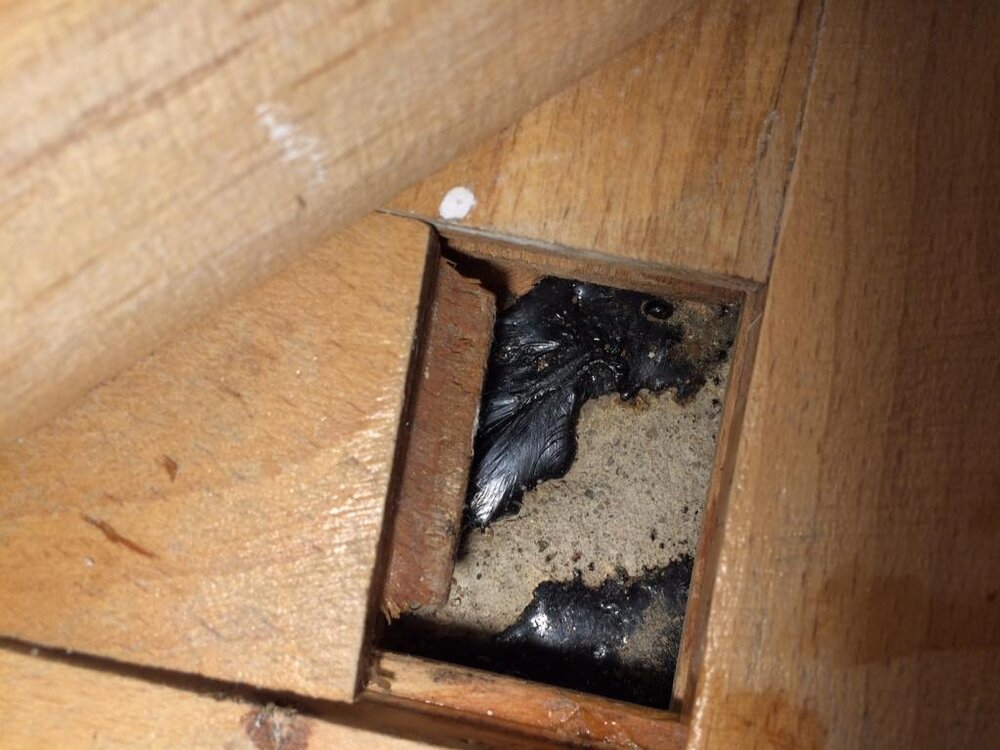

rytmpoczta 28.11.2017 17:25 Zgłoś naruszenie Udostępnij Napisano 28 Listopada 2017 Co to za klej pod parkietem? Budynek wieżowiec z połowy lat 60 - tych. Cytuj Odnośnik do komentarza https://forum.murator.pl/topic/234133-co-to-jest-subit/ Udostępnij na innych stronach Więcej opcji udostępniania
Bertha 28.11.2017 18:42 Zgłoś naruszenie Udostępnij Napisano 28 Listopada 2017 Raczej lepik=smoła, jeśli jest twarde, kruszy sie pod śrubokrętem. Subitem malowało sie prawie jak gęstą farbą (cieńszą warstwą), nie byłoby czystego betonu. Jedno i drugie to syf jakich mało i stosowanie wewnątrz pomieszczeń powinno być karane karą główną (KS) na placu budowy. Ale to czasy gdy świadomość wykonawców była na poziomie "zalet" ksylamitu i eternitu. Generalnie od lat 60' co się miało ulotnić to uleciało i wyśmierdziało. Nieruszane raczej mało groźne lecz nie komfortu psychicznego nie poprawia. Chyba że zaczniesz grzać podłogę lub sąsiad pod spodem urządzi saunę Cytuj Odnośnik do komentarza https://forum.murator.pl/topic/234133-co-to-jest-subit/#findComment-7441429 Udostępnij na innych stronach Więcej opcji udostępniania
rytmpoczta 28.11.2017 19:30 Autor Zgłoś naruszenie Udostępnij Napisano 28 Listopada 2017 Kruszy się pod śrubokrętem, jest jakby szkliste. Przejechałem parę razy szmatką nasączoną rozcieńczalnikiem benzynowym - barwi na bardzo ciemny brąz. Cytuj Odnośnik do komentarza https://forum.murator.pl/topic/234133-co-to-jest-subit/#findComment-7441467 Udostępnij na innych stronach Więcej opcji udostępniania
rytmpoczta 28.11.2017 20:01 Autor Zgłoś naruszenie Udostępnij Napisano 28 Listopada 2017 Jest to tak samo groźne jak subit? Cytuj Odnośnik do komentarza https://forum.murator.pl/topic/234133-co-to-jest-subit/#findComment-7441495 Udostępnij na innych stronach Więcej opcji udostępniania
Bertha 28.11.2017 23:52 Zgłoś naruszenie Udostępnij Napisano 28 Listopada 2017 Wyglada jak lepik, ale może to być subit kładziony w niskich temperaturach, jakiś taki zgęstniały. Jeśli nie jest podgrzewany to już sie wyśmierdział. Mieszkałem kiedyś kilkanaście lat na mozaice kładzionej na subit i żyję. Usuwanie to bardzo niewdzięczna robota = kapitalka mieszkania. Jest tu kilka wątków, tu jeden z nich http://forum.muratordom.pl/showthread.php?144757-Usuwanie-subitu-spod-starego-parkietu&highlight=subit+usuwanie Cytuj Odnośnik do komentarza https://forum.murator.pl/topic/234133-co-to-jest-subit/#findComment-7441620 Udostępnij na innych stronach Więcej opcji udostępniania
