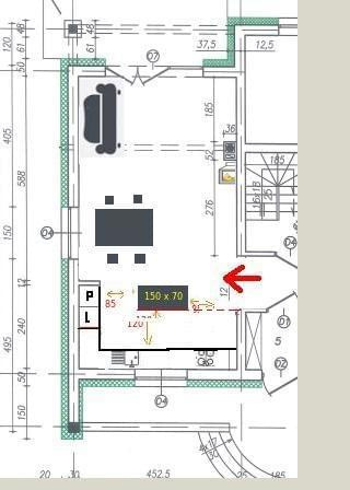

Whiti1 04.12.2017 07:12 Zgłoś naruszenie Udostępnij Napisano 4 Grudnia 2017 Cześć, w tym tygodniu zamawiam kuchnię - dlatego sprawa dosyć pilna Mąż nasuwa mi wątpliwości - czy wyspa kuchenna nie zagraci wnętrza? Czy w takim razie ją zamawiać? Ja widzę same plusy: dodatkowy blat, oddzielenie salonu od kuchni, wytyczenie od wejścia szlaku do salonu, bo jednak wejście do salonu jest w niefortunnym miejscu. Dodatkowo boję się że bez wyspy kuchnia będzie jak na dłoni, a taka wyspa to jednak delikatna bariera itp. Niestety nie mam na tyle wyobraźni, żeby wiedzieć czy mamy faktycznie miejsce na taką wyspę? Czy nie będzie zbyt ciasno i niewygodnie? Podpowiedzcie, proszę! Być może umeblowanie salonu jest po prostu nietrafione? Każda uwaga cenna! Cytuj Odnośnik do komentarza https://forum.murator.pl/topic/234250-decyzja-robi%C4%87-wysp%C4%99-czy-nie-dosy%C4%87-pilne/ Udostępnij na innych stronach Więcej opcji udostępniania
nuxe 04.12.2017 07:24 Zgłoś naruszenie Udostępnij Napisano 4 Grudnia 2017 (edytowane) Wyspa jak najbardziej tak. Jak dla mnie to 85 cm na przejście to trochę za ciasno. Lepiej skróć wyspę do 120 cm i wtedy będziesz miła wygodniejsze przejście po bokach.Proponuję, żebyście wzięli płytsze szafki - 40 zamiast 60 cm i zrobili miejsce na hokery. Mimo, że stół jest blisko - to taka barowa wyspa cieszyłaby się większym powodzeniem na szybkie przekąski.Masz źle rozplanowane ustawienie płyty - gorzej już jej chyba nie można było jej ulokować. Przestaw ją tak aby dwie osoby miały swobodny dostęp. Edytowane 4 Grudnia 2017 przez nuxe Cytuj Odnośnik do komentarza https://forum.murator.pl/topic/234250-decyzja-robi%C4%87-wysp%C4%99-czy-nie-dosy%C4%87-pilne/#findComment-7444837 Udostępnij na innych stronach Więcej opcji udostępniania
Elfir 04.12.2017 09:51 Zgłoś naruszenie Udostępnij Napisano 4 Grudnia 2017 za ciasne przejścia wokół wyspy. Może tak: Cytuj Odnośnik do komentarza https://forum.murator.pl/topic/234250-decyzja-robi%C4%87-wysp%C4%99-czy-nie-dosy%C4%87-pilne/#findComment-7444915 Udostępnij na innych stronach Więcej opcji udostępniania
Whiti1 04.12.2017 18:21 Autor Zgłoś naruszenie Udostępnij Napisano 4 Grudnia 2017 Bardzo wam dziękuję za wskazówki. Utwierdziliście mnie w decyzji, ze wyspa zostaje. Spróbujemy ją trochę zwęzić. Pierwotnie miało być po 1 m z każdej strony na przejście ale wtedy wyspa wyglądała dosyć zabawnie, tzn. była za krótka. Spróbuję wypośrodkować. Płyta indukcyjna jest w innym miejscu, źle to narysowałam Układu już nie zmienię. Ścianki już stoją, instalacje są wypuszczone także teraz tylko decyzja z wyspą czy bez. Wielkie dzięki Cytuj Odnośnik do komentarza https://forum.murator.pl/topic/234250-decyzja-robi%C4%87-wysp%C4%99-czy-nie-dosy%C4%87-pilne/#findComment-7445306 Udostępnij na innych stronach Więcej opcji udostępniania
