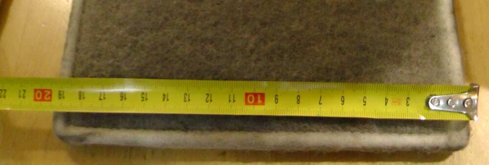

Kaizen 12.12.2017 21:27 Autor Zgłoś naruszenie Udostępnij Napisano 12 Grudnia 2017 (edytowane) jakie tam idą filtry? można założyć jakieś inne (tańsze) Filtry chyba g3 na ramce z drutu. Obszyte na brzegu (czyli jedna warstwa tkaniny). http://forum.muratordom.pl/attachment.php?attachmentid=402943 http://forum.muratordom.pl/attachment.php?attachmentid=402944 http://forum.muratordom.pl/attachment.php?attachmentid=402942 Wg specyfikacji (o ile dobre znalazłem): Lengte 196 mm Breedte 400 mm Sprzedawca dorzucił 4 kawałki chyba G4. Dzisiaj je zszyłem. Na dwa sposoby - jeden obszyłem dookoła jak fabryczne. Ale na moje zdolności szwalnicze i sprzęt trochę za mały zakład został. Ale jakoś dało radę. Drugi filtr zszyłem z trzech stron jak skarpetę (z dwóch kawałków). http://forum.muratordom.pl/attachment.php?attachmentid=402941 Nie wiem, czy zmieści się. Następnym razem pewnie wytnę większy kawałek i najwyżej obetnę nadmiar. Inna sprawa - to ten Recair wychodzi ponad tysiąc zł z VATem i dostawą. Chińczycy na Aliexpress nie sprzedają, ale jest na Alibabie Jak ktoś zechce sprowadzić, to chętnie się przyłączę na 1/5 takiego zamówienia, jak faktycznie wyjdzie ze 3x taniej, niż Recair. Edytowane 13 Grudnia 2017 przez Kaizen Cytuj Odnośnik do komentarza https://forum.murator.pl/topic/234291-wszystko-o-itho-hru-sv-h-009/#findComment-7450414 Udostępnij na innych stronach Więcej opcji udostępniania

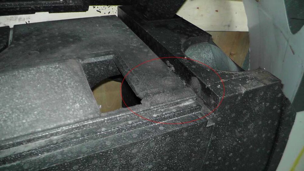

Kaizen 21.12.2017 00:31 Autor Zgłoś naruszenie Udostępnij Napisano 21 Grudnia 2017 Tu chyba coś nie spasowało - chyba tylko kwestia złożenia i ściśnięcia. http://forum.muratordom.pl/attachment.php?attachmentid=402418 Jednak to wynik poważniejszego błędu konstrukcyjnego. Styropian odkształcił się od obciążenia. Tu standardowo się go zawiesza. Zniekształcenie sięga do wnętrza i powoduje nieszczelności. Filtry wchodzą topornie - ponieważ reku ciągle nie zamontowany, to bez problemu wsunąłem wymiennik głębiej, i jakoś upchałem. Ale to nie jest wygodny system montowania. Elektronika ma trzy wejścia. Jedno RJ45 a dwa, które wcześniej brałem za telefoniczne są mniejsze niż RJ11. Nie pasuje wtyczka którą odkopałem ze swojego archeo z czasów modemu z 0202122. Co to za wtyczka? Nie chcę się lutownicą dobierać do elektroniki. Chyba przy słuchawce w domofonie jest taka wtyczka. http://www.l-com.com/multimedia/diagrams/D_MODJACK.JPG Elektronikę obadałem dokładniej. Z drugiej strony tylko ścieżki. Tranzystor anonimowy. @Beskidziak Obadałeś, co i jak zwierać? Kabelka nie podpiąłem. Tak brutalnie zwierajac piny to na środkowym złączu coś przynosiło efekt słyszalny w obrotach wentylatorów. Do czego służą pozostałe złącza? Wszelka dokumentacja techniczna mile widziana. Cytuj Odnośnik do komentarza https://forum.murator.pl/topic/234291-wszystko-o-itho-hru-sv-h-009/#findComment-7455057 Udostępnij na innych stronach Więcej opcji udostępniania
