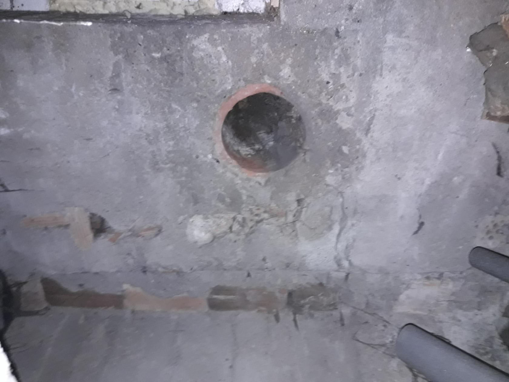

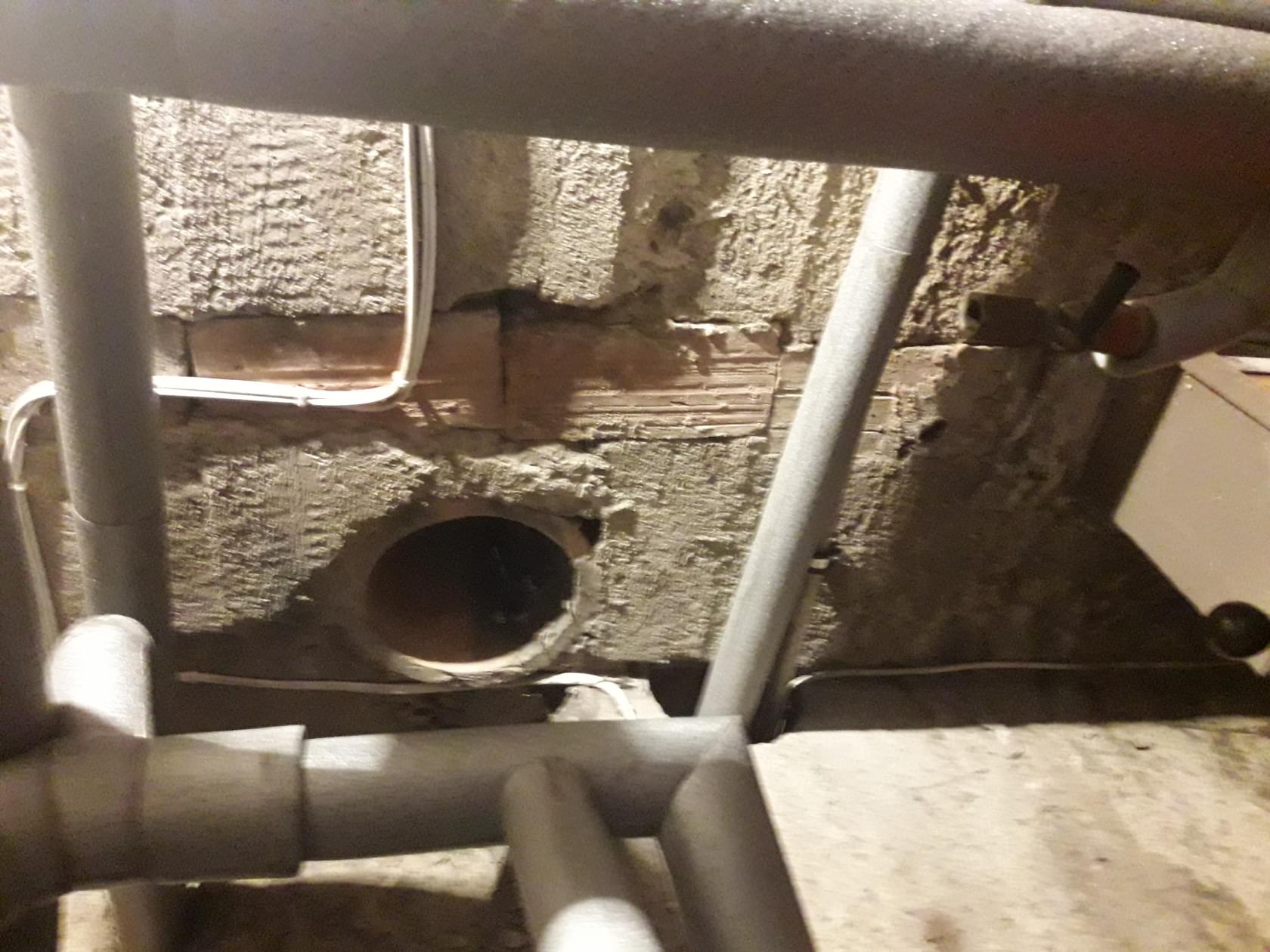

pawstone 24.12.2017 16:22 Autor Zgłoś naruszenie Udostępnij Napisano 24 Grudnia 2017 A czy kanal o srednicy fi200 przy kominie w scianie zewnetrznej nie został zaszykowany kiedys na powietrze nawiewne do kotlowni w piwnicy? Rura zamontowana jest na wylot sciany. Obecnie zamurowana. Na przeciwnej ścianie kotlowni, takze zewnetrznej jest drugi komin i rowniez znajduje sie taka rura. Zarowno jeden jak i drugi kanal znajduje sie na wysokosci gruntu. Cytuj Odnośnik do komentarza https://forum.murator.pl/topic/234629-dym-w-kratce-wentylacyjnej/#findComment-7456495 Udostępnij na innych stronach Więcej opcji udostępniania
przemo1 24.12.2017 17:39 Zgłoś naruszenie Udostępnij Napisano 24 Grudnia 2017 Może tak być, że są to nawiewy. Uruchom jeden (na zewnątrz przyda się kratka/czerpnia, żeby powstrzymać nieproszonych gości. Cytuj Odnośnik do komentarza https://forum.murator.pl/topic/234629-dym-w-kratce-wentylacyjnej/#findComment-7456501 Udostępnij na innych stronach Więcej opcji udostępniania
