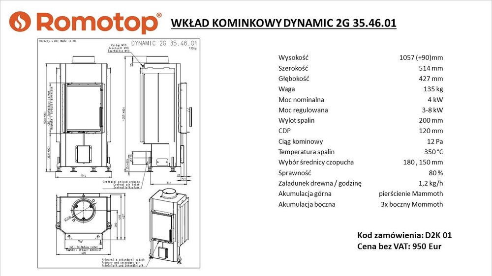

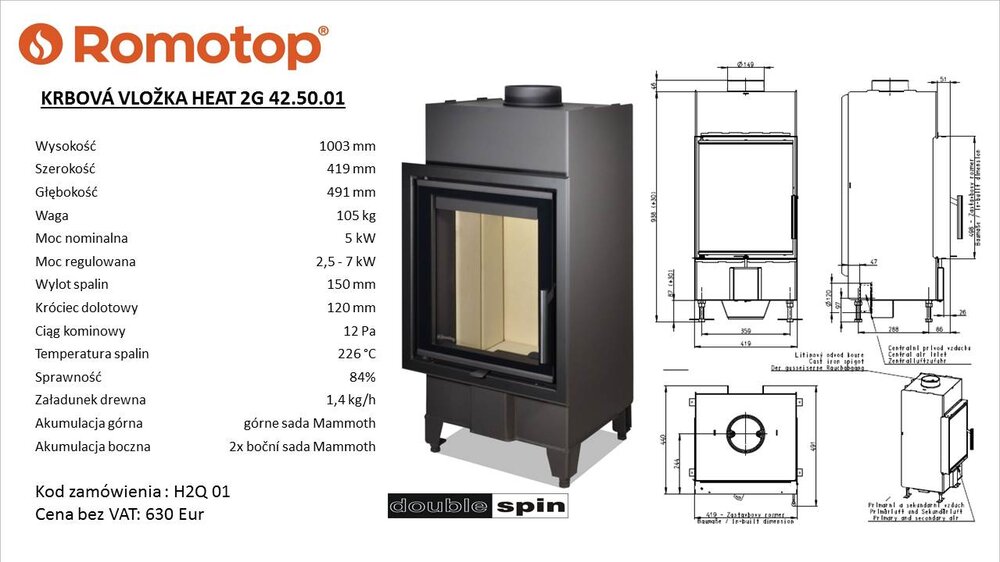

Zdun Darek B 21.12.2017 20:06 Zgłoś naruszenie Udostępnij Napisano 21 Grudnia 2017 (edytowane) ................. oferowali 12-15 kW wkłady i 5 krążków w zestawie....Do dzisiaj zresztą to robią....Szaleństwo!! Mocno mijasz się z prawdą. Zestaw pokazany poniżej to wkład do zabudów konwekcyjnych lub piecowych ,wkład można zamykać w obudowach bez konwekcji tzw hypokaustum, takie jest jego główne przeznaczenie, łączna masa to 501 kg . Wiadomo że wkład zabudowany z masą akumulacyjną nie jest palony cały czas , tylko cyklicznie aby nagrać masę i stopniowo uwalniać ciepło do pomieszczenia . Pisanie o mocy godzinowej 12-15 kW i 5 krążkach to "lekka manipulacja" informacją ..... Edytowane 21 Grudnia 2017 przez Zdun Darek B Cytuj Odnośnik do komentarza https://forum.murator.pl/topic/234651-kominek-a-domek-letniskowy-ca%C5%82oroczny/#findComment-7455480 Udostępnij na innych stronach Więcej opcji udostępniania

Kominki Piotr Batura 22.12.2017 00:43 Zgłoś naruszenie Udostępnij Napisano 22 Grudnia 2017 Mocno mijasz się z prawdą. Zestaw pokazany poniżej to wkład do zabudów konwekcyjnych lub piecowych ,wkład można zamykać w obudowach bez konwekcji tzw hypokaustum, takie jest jego główne przeznaczenie, łączna masa to 501 kg . Wiadomo że wkład zabudowany z masą akumulacyjną nie jest palony cały czas , tylko cyklicznie aby nagrać masę i stopniowo uwalniać ciepło do pomieszczenia . Pisanie o mocy godzinowej 12-15 kW i 5 krążkach to "lekka manipulacja" informacją .....Skoro "lekka manipulacja", to jestem spokojny......Zapomniałeś już o pewnych zestawach? To zdjęcie z mojej "galerii", czy Romotopa? Takie palenisko i 5 krążków - to dopiero manipulacja! https://www.google.pl/imgres?imgurl=http%3A%2F%2Fwww.wklady-kominkowe.com.pl%2Fimages%2Fwklad_kominkowy_dynami c021m.jpg&imgrefurl=http%3A%2F%2Fwww.wklady-kominkowe.com.pl%2Fwklady_kominkowe_dynamic_szyba_ otwierana.htm&docid=cUGIx6xIdVohlM&tbnid=OMn4x7P-SrI4QM%3A&vet=10ahUKEwjJ8Km-rZzYAhWrKJoKHZFOAFkQMwgvKAkwCQ..i&w=175&h=259&clie nt=firefox-b-ab&bih=656&biw=1366&q=Romotop%20kv%20025%20i%20kr% C4%85%C5%BCki&ved=0ahUKEwjJ8Km-rZzYAhWrKJoKHZFOAFkQMwgvKAkwCQ&iact=mrc&uact=8 http://forum.muratordom.pl/image/jpeg;base64,/9j/4AAQSkZJRgABAQAAAQABAAD/2wCEAAkGBw0NDRAOEA4QEBAJDgoLDQoKCxsQFQ0KIB0iIiAdHx8kKCgsJBsnJx8WIjEhJSkrLi4uIx8zODMsNygtLisBCgoKBQUFDgUFDisZExkrKysrKysrKysrKysrKysrKysrKysrKysrKysrKysrKysrKysrKysrKysrKysrKysrK//AABEIAQMArwMBIgACEQEDEQH/xAAcAAEAAQUBAQAAAAAAAAAAAAAABgEDBAUHAgj/xABGEAABAwIDAgoGBwUIAwEAAAABAAIDBBEFEiExQQYTIlFhcYGRobEHMkJyssEUIzVSc4LRJTM0YuEVQ1ODkqLC8BYk8UT/xAAUAQEAAAAAAAAAAAAAAAAAAAAA/8QAFBEBAAAAAAAAAAAAAAAAAAAAAP/aAAwDAQACEQMRAD8A7iiIgIiICIiAioqoCIiAiIgIiICIiAiIgIiICIiAiIgIiICIiAERRHhFw6p6GV0AjfLLHbM1pDGtcRexJ6xuQS5WKipjibnkexjRtfI8NA7Sua1HDupksLtZxnqxQaHL0uNz2gDoWVQQGc55XNcTvdGJCO1 Y91kEsk4VYcP/wBUbvw7v8gVT/yqh3PkPS2kkP8AxWHE jhHLmay251SWDuBAVw41hA9aogPvSZ/O6DI/wDKqHe QdLqOQD4VVvCrDjp9KY38QFnmAsKTGsIOjaiAe6/KsOeejlHIna7obUkjuugk1Ni9JL 7qYH9DJ2uPcCs0G65RjNIyxOVh3jPE0 IAPio9DjktO4thnlhczXJHMSw9hJCDvKLlnB/wBJcocGVbRIy U1ELcrm9JGw9lu1dPika9oc03bIGva4bC06goLiIiAiIgIiICIiAsetqWQRPleSGxNL3ENLjl6htWQtfwgqGw0dRI42EUEziT1G3jZBBMT9JUzc7IqMss4tZLUuPKZuOUAWPRdQDEa2aqnfPK4OfUFpcQ0NAdYDQDdYBXqTFKprBeV5vqRK7OO430V84jmtnggfmDLu4rIcxtvFudBgxUcrZBJZ5zBpGUZuSOZbOWaebkipa0DTipHmHs10PepZgssQwoPlY17YBM7K9odygSRa /VRFxjcS5lbPHc3Mc8IewX3AagDoAQZlBwZLyySSXM27TLDC0vdlvY2IDgdxW8GFYNGLOpq1x 99HlA8go3Gya/Jlop/eiZGT2Wb5qTcJKdlLDC6npwXzl2ZodI6zALkgBzd5CDFnwrCn/ALuGsYTsvTyfoVpp ClXZ0sbHFmZzWRPY8SFt7XN2gAbTt2Lw/G5G6OhYDzPbMPOVY78acf7mDrdCXHxc5BeZh9XEOXNHCN7ZqoHwBJ8FZdhkb3F7Tnc4ZXTZSyNrd9r6lWHYpP7LmM/Bp42HvABWNJM95u573EnUveXE96CTcF8BoZH/W1UVs3Ka6UNLjfYATs6Suw0oYGNbGQWxhrG5TcBoFl8/wAeHykZnAMba/GSnKMvVtPYs/CGwsq4G8bOeNkij4yCXimtubXA2nXqQd4ReWiwtzC1ztK9ICIiAiIgIiIC556WcWyxxULTrUH6RMAf7hp0B6yL/lU8qamOJhfI9rGsFzJI4NAHWVwjHcTNdVzVJ2TvtE0 zTjRo7teslBgu0b1B/mV6PrdR8v/AIqEXt0hviP6qt V2uPgUGyGLn6F9EDdM/GOkzbW3Glv 7FrRsPXbw/qqDf X5/oqjYOk38h8kHl zsd5kqWcKqo/RsPLXEHipSS11joGjb2FRS2zpDB32XsyEkXJIZmsCb2uDs70GVHitSLgyucAPVkAeN3PdVGIBw5dPA7W1xGWHYN4I51gjf X5qh9XrLv0 SDdMgoXQ8c6CXlufFxcVTlAcACNSCdbrW01SGAiGJsQBcA4EveHbdp6jsAWZQHNTTMG2MU87RzOGh81rY9rnN2B92g9pHlZBcc4uIc4klwyFzje 75tKtm9rjQsN2kaEO2jtuHK4RtG4ag/y7PIt7kO33xf8ANt8wR2oO4cGMUFbRQz 09uWQDdMND4hbZcw9FOK5JZqJx0l vhufbA1HaLHsK6egIiICIiAohwlq65z3xQVIgDNM7YA8nTnJ07ApcSodicrX1Eha4O5VrscDuCDn McFa qIdNVOqSwuymWd2mt7AEEBa XBa6I2MTnC3sMDjl7CfJdHRByx/GsPLjLcuSwN2k2I5wOZWzUhouWP5WZtmtvbZqbHZtXViL7d 4rEnwqlk9aCMk 1xYB7xqg5u2oZqMwvyTlJscutvNey4ZdN2fYdmpU2n4K0b9jXs9yQnwN1rZuA8evFzZcwcCHR7b9IIQR0jle6W B/ojfk7zC2c3BCsYORI12UtIyy66btR81gz4NiEf8AdOsBZ2WPPfXnBNu5BZGw9dvD qo/Z2OPiSrZdIx2V8ZaL3FzY7ANQQOZeRUi13Nc3KG5gWE9G690G5wY/Xlm6dssVv5iDbxstdGMr3N58wHvDUeVu1VpKxrZWva8XY9rwMwvtuq4zNFHUvc17S3PmaWODt g0QegRodx5BP8uzyI7lS5A6WHf97b5g96xZa5nsi7Xna67C1uu4jXQ27FjOmkfYl2wuOYEsDtm4bdiDYw4o6jnjqIuU B ZjRyg62423EGx7V0zgPw8kxCYwVELIXvD3xOZISHWtybHfa5vfdsXHbgCwG3osO5ZuDSvbOHtcQ5guHtcQRqNhQfSQReI/VHUF7QFH Hjy3C6kg2IbHYg2PrBSBRz0g/ZNT1RfGEHInVdY ItE8zmA2bC oJGXfcE25tywrSsN8jwRvZr5FbHDxcAfee4eK2kGGl8YeH uL5S3p50Giixupj2VEgt7MjiR3FbCDhXVjaWP9 O3kQsuTCpeZrugO/VYMuE/eg63NZ8wg2UPDH78HWY5LeBHzWfBwppHetnZ78dx4EqKPw1m4vb0Zr d1adh7t0gPQ P5goJ/DjFI/wBWdmu5z8h8bLMY4OFwQRztNwuXupJR7LXe7J8ivIMrDcNkaRvYCfJB1NFzaHHqqPQVD9N0hzeBC2MHCyqHrCN/SWW8igm72BwsQCOZwuFgz4LSSG7oGX52MyE9ostLDwxb7cBHTHJfwIHms6DhTRu2uez8SPTwug8VHBKjfsD2 7JmHiCtZV8CG2vHMG5A46wC56yD8lJYcVpX rPGb7jIGnuKyJXAscQfZdqDcbEHHiADpqQfWd iE3295QqiAtrwYopKmqZDGAXyBwAcbDTU69QWqUp9Gh/a0H cbflKDu7RoqoEQFHPSEf2VU9UPxhSNRz0h/ZNR1Q/GEHKMN3e 7zWG Z7Xclzhq71XEbyszDPZ993mVgTes383mUEsbM8b /VexVO6PJWAiDJNS13rM77FeHRU7trAOoFvkrB aqg9HDYXeq4joDgVafhB9l4/M2yuNVwOI2HuKDXy4VL91rh0EHzWFLhI9qG3S1hb4hb8TO5 9exUnmCCJuw5m5z29Ga/mrTsPfue0y3iCpkZWO9ZgPWAVadT07vZA6rt8kEOfSSt1LRYC5c197N6iF6pZXAmxIu14Otr6FbSvaG8aBsaHge6tTCPKUeCDVIiIClXoy 14Oqb4SoqpX6MPteH3ZvhKDuwREQFG/SJ9lVH T8YUkUa9Iv2VP1wfGEHKsM9n3z5lYEnrD83mVn4Z7P4h8ysB 1v/AHeUEoCIEQU/VVREFWr2vDV7QEREBUO1VVCg09cLiXqee5auAGxNjYCW7g0kDTnW4lHLd0l4NvulY2Eyf tVt/kicBfTYb/JBGUVY2FxsNpW4psAkvaW7bamNgucvSdg8 hBpw02JsbN2kDQKV i8ftaH3aj4Srr6MCilyW4uMPjcGPzWfa9idp3cyt i4ftaLoZUeRQd0RAiAoz6Rj yp k0/xhSZRj0kH9lTe9Tj/eEHLMM9n33ea159Zv/d5Wxwz2Pfd5la4 s3rb5lBKUREFN6qqKqCrV7Xhq9oCIiAqFVXh7g0EnY0OJPM1BGKvEJP7QZAw6Ev40W2t1Nuyw71ewyRjYqppIBfGzK0nV1r3stRhJz1FRUu2tDiL7nuJNuywCyoW2LjzseO4FBkcDoWyV8bHNDmvEwLXbDySt56SHmOSGNhyMMLAWM0GUAWHUtLwIcG4jDcgXEzQSbcotNgpVw3bS/SGOnI riiyxl3rXA3DU7EGnwZ7f7FqW3FzJK7LfXLlGq8 i37Wi/DqPJayvx3OwxRMDGODm6i3J6ANAtr6K/taP8ObyQdyCIEQFF/ST9lTdL6b4wpQot6SvsqX36f4gg5fhnse 7zWu9pvW3zWfQHK1p5i427SsY0zwQbA5ctgHH5oJGi1oxN49aE9bHXVxuKw78zfeagzkVhlXE7Y9vUXWVufEIWbX3I9lmpQZjV7WkdjoB5Mdx/M6xV2PHYz6zHDqsUG2RYkOIwv2O/1NIHfsWU1wOwg9RugqsDHX5aWY/ejdHfr0 az1p FhtRSnmMR/wBwQaLAxemmf/iyvcPduB qvR7D7svkvODR5aIjplOvvL0zY73JfJBqgVV7iTqSdLXcbqiICl/or 1o/wAObyUQUw9FQ/arOiKbyQdxCIEQFp FGDmvpHU4k4svMbhIWZrWN9lwtwiDk1d6O8SF Lmifdxf9W8xku6iLW6L2UdqcIxOBxa5rncWXNI4sP5Q6l3taKrwNz3ueJBy3Oflc21rm 1BxZ9TUxnlwjtuw9xB80GJN9qN46gHjwPyXW58DmAPJa4b7OHzUVzYZO7L9QSRe4AYe/TVBDnVlKRqQ33mFh8lRklM/Rsnc/TxUxl4MUbxyQ5t98clx43Wvl4FQ5g5r2usb5JYtD1kEINB9GYdj267Lgeap9FcBoG9YNz4rc1fBupAPFMhaDmsYXG4b bQKOMw6qZK ONzy DV8YZny9Jt1oLk9PJvzHm0JVgmZuzLe jWkg95WX9LnZpJELjbYlhPYR816GJMPrRvH5Q8eBKCyzEqlh2v5Ive cHvXjEcWkmgfE7 9bybssS4G 7qWSKmmdvYOh3IPjZXPo0TxodOghwQW6KHi6NrdpEbHE87iQT4lWWbHe5L5LPlAEJA2Na1o7wrVJQSyxSPa27Y2TXcSANl7INAiIgKY ij7VZ FUeShy6B6J8Iqfpn0p0TmwsilaJXtID3mwAHP/RB2EIgRAREQEREHib1T1OXzg6MhjHFtuMzkOBvmaDZfR83qu6neS eKr9xT9LJj/uKDGZPIzVr3N02seW Sl/AesnmE3GyPeI JycYb2ve9j2BRSiF5owdhkiBB3tuF27hGwNEQAAADwA0WA2INKotgjgcXrbHY1oNvvAgFSlRLg00/wBqV7raBz2k/wAxd/QoJY9gIsQCOZwutFj HwfU2iYOMqaeNxY3KXMN7jRb5ajhKcsMcu6mqaWR/uXsfNBZn4K0jtmdl/uvuPG61s/Ahl7slHRmjynvBWfjMz2U0jmuLS0NLXMcQRqFGIeEFYw5uOLrDL9YA7koMyXgrWM9V cfdbMbHsK3WFUksGHzskZlcRUODSQeTltu6lrYuF07WBz2RvuHGzLtIsba7V6l4ZwyxSMdC9pkjewFjg4ZiCOhBCl7DOfTo3pm5tLb76qh80GXhh ujszNaSHQ6k8obV9IsAAsBawsABovnLAv4mP8Wn Nq jwgqiIgIiICIiC3MeQ7qd5L50le4wwhzbBrZQ03vmbmOvfcL6KqfUf7r/JfPVX 5pvw5fjKC3h4 vi6ZYvMLt3CggcVc7c41PUuFxyFrg4aFha4HmcNQunUHpOp3Ma2pp5A6zQ50OV7XHnsSCOrVBl3UX4Mfx Ifit83LK4S8JKGono3UrzG1skv0oNjMXINrXI0O/eVF4MTngraj6M0yGsnaxg0yvuSAS4nTb29CDoyxsTpuOp5Yv8WN7B0Otp4rMwTBMUewmr jRus0tEDi 53g7h1glZkmCVI2NY6 l2S/qAggE8/G4ZnO0xsa6/wB8EA IUUUk4T4RU0L3QvlAjma rEEWoDS 1ibD9FHEGRNE1sDCNsjZi7XmcAtattU/w0X4dRf/AFq1wfwl9dVxUzNONdyn29SIak9gQXsB4N1mIEiCK7WGzppDlY08xPP0C5V7hDwSrsOAfMwOjccvHQuztB5joCO0LuuGUEVJCyCJobHE0NAG/pPOTtJXjHKZk1JPG9oc18MocCOg69Y2oPn3BXZamLkl31tLo3b64X0iF88YTTmKvZEdsdTTxE89pGi6 hwgqiIgIiICIiCzVn6t/Qx/kvnus/c034UvxuX0HWH6mToZL5FfPlafqqbohfoPfcgw1IsD4GV9aA9sfFxu1E1RdoI5wNp7rKW8BeAzWtbVVbLvdZ8VM8aMG4uG89G7r2dGAt2IOJYrwVFNURQB80xcXGpkZRPYyGIW1BIII23OwWVyo4Jxl0LIHyyGd0ObIwP4uIutnIA0aBrc6LtDmAixFwRYgjQheWQsbsa0WFuS0DRBy q4HY1RDNS1b5Gt1DIpjGe4mx71qG8NcZpXmOSQ5ozZ0VVALjr0BXalqcd4P0tfHkmjBIFmTAWfGeg/LYg43wi4SzYiWvlZG17GcUXxXAcy97WJO9aQre8KeDE GyWdy4pD9VUAaO6DzO6FokGTPCGwMcNsrJnOv0Pt8lPvQ3hoy1FWRqXNpoydw2u/49ygtX/DQ/hTfGV1z0XwBmEwn/FfUSH/AFEeQCCWrGxI/wDry9EUvkVkrFxT Hl/Cl8ig4pUstjVh7VTQu/MXMK7qFw2qH7bHRUYb8TF3IICIiAiIgIiILc0Ye1zTskDmm3MRZQWh9GsENQyXj3vbDI2QQyxAhwBuASD8lPkQUCqiICIiAiIgw8SoIqqF8MrczJRlc07ukcxHOuGcJ8Ckw6pMLtWO5cMttJIv1Gwrv6jXDnAhX0bg0DjqcGWA21LhtHaNOuyDjdZ/DQ/hTfGV2L0bfY9L1VHxuXHKsSZBE6NzXU8boy1zSCXF19ltNq616M6 J HQwNcTJSteZYywjJd5I1IsdDuQTBWqiISMcw7JA5hsbaEK6iDnEPAGqfiQq5ZomMjkglyQ3cX5bG2oFhcLo4REBERAREQEREBERAREQEREBERAREQWzE298ovtvZeg0Dt1Nl6RAREQEREBERAREQEREBERAREQEREBERAREQEREBERAREQEREH//Z Cytuj Odnośnik do komentarza https://forum.murator.pl/topic/234651-kominek-a-domek-letniskowy-ca%C5%82oroczny/#findComment-7455582 Udostępnij na innych stronach Więcej opcji udostępniania
