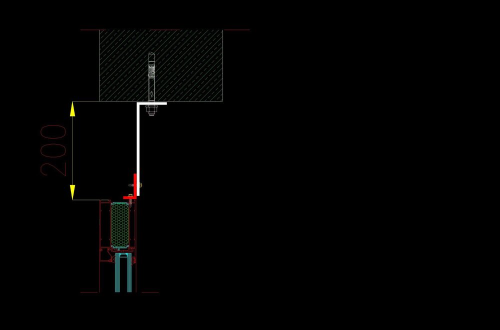

jajmar 30.12.2017 09:03 Zgłoś naruszenie Udostępnij Napisano 30 Grudnia 2017 Okno duże powinno być zamocowane gorą to fakt, ale to nie jest montaż ciągły a punktowy zależy od tego jakieś to okno, najczęściej 15cm od krawędzi + co 70cm lub w okolicy słupka pionowego. Ja bym zrobił okna na wymiar jaki odpowiada, górą zamontował poprzez np kątowniki ciesielskie, lub specjalnie wyspawane konsole - mocowane do nadproża od strony ciepłej. , reszta wypełnić styrodurem. Poszerzeń nie chce bo trzeba je wykończyć KG w środku którego nie lubię i są drogie. Co to znaczy że nie lubisz KG ? Jak można lubić lub nie lubić płyt gipsowych? Nikt Ci nie każe całego domu tak tynkować, ale nie znam budowy współczesnej aby jakieś fragmenty ścian sufitów szpalety nie były wykańczane tym materiałem Cytuj Odnośnik do komentarza https://forum.murator.pl/topic/234781-podklejenie-bk-do-napro%C5%BCa/page/2/#findComment-7458592 Udostępnij na innych stronach Więcej opcji udostępniania

fryta54 01.01.2018 19:02 Autor Zgłoś naruszenie Udostępnij Napisano 1 Stycznia 2018 Wiem, że gdzie trzeba bedzie KG w domu ale jez mozna go unknąc staram sie uniknąc. Jajmar mozesz mi zobrazować te kosole. Czy to moze np profil zamkniety 5x20? A co z belką drewniana, która wydaje mi się najłatwiejsza i najtańsza. Cytuj Odnośnik do komentarza https://forum.murator.pl/topic/234781-podklejenie-bk-do-napro%C5%BCa/page/2/#findComment-7459713 Udostępnij na innych stronach Więcej opcji udostępniania
jajmar 01.01.2018 19:44 Zgłoś naruszenie Udostępnij Napisano 1 Stycznia 2018 Możesz i zrobić belke ale po co? Masz szkic jak to zrobić, 2 kątowniki ten długi grubszy z przetłoczeniem 4-6mm ten drugi 50x50x3-4 proste łatwe na lata. Cytuj Odnośnik do komentarza https://forum.murator.pl/topic/234781-podklejenie-bk-do-napro%C5%BCa/page/2/#findComment-7459740 Udostępnij na innych stronach Więcej opcji udostępniania
fryta54 02.01.2018 19:34 Autor Zgłoś naruszenie Udostępnij Napisano 2 Stycznia 2018 Bardzo Ci dziękuje za rysunek- Twoje rozwiązanie jest faworytem. Rozumie, że górny profil po szerokości okna? Odpowiadając myślałem o belce, ponieważ szybko zrobiłbym to samemu, byłoby tanie, dośc ciepłe (oczywiście od zewnątrz styrodur) i brak problemu z mocowaniem np. karnisza. Cytuj Odnośnik do komentarza https://forum.murator.pl/topic/234781-podklejenie-bk-do-napro%C5%BCa/page/2/#findComment-7460254 Udostępnij na innych stronach Więcej opcji udostępniania

fryta54 07.01.2018 20:38 Autor Zgłoś naruszenie Udostępnij Napisano 7 Stycznia 2018 Będę wdzieczny za ostateczną podpowiedz:Na która stronę górny kątownik powinien iść- chyba do środka.?Górny kątownik po całej szerokości czy tylko w miejśach mocowaniaWypełnić to styrodurem czy może płytą PIRCzy są jakieś problemy z tynkiem wewnętrznym Diamant kładzionym na te płyty (oczywiście konieczna siatka), płyta pur jest z jednej strony pokryta aluminium.Kątowniki mogą być aluminiowe czy muszą być stalowe?Lepsze są kotwy mechaniczne czy chemiczne? Cytuj Odnośnik do komentarza https://forum.murator.pl/topic/234781-podklejenie-bk-do-napro%C5%BCa/page/2/#findComment-7463434 Udostępnij na innych stronach Więcej opcji udostępniania
cezary.pl 07.01.2018 22:33 Zgłoś naruszenie Udostępnij Napisano 7 Stycznia 2018 Kątownik górą do środka.Kątownik po całej szerokości, będzie stabilnie.Z płyty PIR bez problemu zerwiesz folię aluminiową.Siatka, klej, a dalej co chcesz.Kątownik może by stalowy ocynkowany, aluminium będzie drogie.Lepsze kotwy chemiczne, ale musi być ciepło. PozdrawiamCezary Cytuj Odnośnik do komentarza https://forum.murator.pl/topic/234781-podklejenie-bk-do-napro%C5%BCa/page/2/#findComment-7463519 Udostępnij na innych stronach Więcej opcji udostępniania
jajmar 08.01.2018 08:41 Zgłoś naruszenie Udostępnij Napisano 8 Stycznia 2018 Ja proponowałem mocowanie punktowe wiec np 3-4 sztuki na okno. Zależy od okna. Cytuj Odnośnik do komentarza https://forum.murator.pl/topic/234781-podklejenie-bk-do-napro%C5%BCa/page/2/#findComment-7463592 Udostępnij na innych stronach Więcej opcji udostępniania
