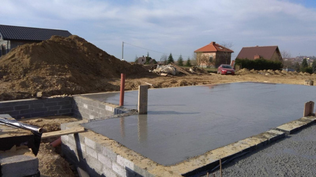

Właśnie byłem polać chudziaka i o to co zobaczyłem:
Tak jest praktycznie na całości.
Strasznie się wkurzyłem, bo byłem tam o 13stej i dzwoniłem do Majstra czy już polewać, czy jeszcze za wcześnie, powiedział, ze za wcześnie i żeby lać koło 18..
Niby to rysy skurczowe, więc chyba poza estetyką nie stanowią większego problemu? Przynajmniej tak twierdzi kierbud i chyba ma rację..co o tym sądzicie? Zacierać jakoś?

Majster kładł mi kanalizację pod chudziakim i zauważyłem, że wyprowadził tylko piony. Tj. w uchni jedna rura do góry i w łazience jedna rura do góry. Czy nie powinno być przypadkiem wyprowadzone już wszystko?
Np., mam metrowa rurę do góry w miejscu pionu w łazience i tyle. Obok pionu będzie WC i umywalka, ale czy tam nie powinny być już wyprowadzone odpływy bezpośrednio z chudziaka?
Na tym zdjęciu pion w kuchni, jakieś pół metra dalej będzie zlew,
Może to jest ok, ale pytam bo nie wie, czy składać reklamacje :)
Edytowane przez Robaczywy
No własnie tak mi się wydaje, że powinno być wszystko, rozkładał to Majster, nie hydraulik. Poza pionami wyprowadził jeszcze tylko odpływ prysznica, No nic, przyjdzie hydraulik, to pewnie pomarudzi i jakoś sprawę wyprostuje.
