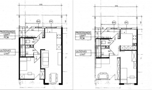

Elfir 08.01.2018 20:59 Zgłoś naruszenie Udostępnij Napisano 8 Stycznia 2018 czyli kuchnia z kanapą, która będzie przeszkadzać w komunikacji? Cytuj Odnośnik do komentarza https://forum.murator.pl/topic/235081-wydzielenie-nowego-pokoju/#findComment-7464105 Udostępnij na innych stronach Więcej opcji udostępniania
Kamiss 08.01.2018 21:53 Autor Zgłoś naruszenie Udostępnij Napisano 8 Stycznia 2018 A myślisz, że będzie? To jest małe mieszkanie, sądzę, że 2 kroki więcej w tą czy w tą chyba nie będą stanowiły różnicy Bardziej się boję, zagracenia... ale z drugiej strony chciałabym gdzieś wygodnie usiąść, a ławka, czy narożnik jednak chyba wygodniejsze niz krzesełko Cytuj Odnośnik do komentarza https://forum.murator.pl/topic/235081-wydzielenie-nowego-pokoju/#findComment-7464150 Udostępnij na innych stronach Więcej opcji udostępniania
Elfir 08.01.2018 21:59 Zgłoś naruszenie Udostępnij Napisano 8 Stycznia 2018 (edytowane) kanapa na rysunku ma szerokosc szafki kuchennej. niepotrzebnie jest tak duży wiatrołap. A jakiś stół? Edytowane 8 Stycznia 2018 przez Elfir Cytuj Odnośnik do komentarza https://forum.murator.pl/topic/235081-wydzielenie-nowego-pokoju/#findComment-7464157 Udostępnij na innych stronach Więcej opcji udostępniania
Kamiss 08.01.2018 22:03 Autor Zgłoś naruszenie Udostępnij Napisano 8 Stycznia 2018 Też tak myślę, ale mam bardzo blisko okno więc przesuwając ścianę zyskałabym niewiele cm, a nie mogłabym wieszać półek w kuchni. Cytuj Odnośnik do komentarza https://forum.murator.pl/topic/235081-wydzielenie-nowego-pokoju/#findComment-7464162 Udostępnij na innych stronach Więcej opcji udostępniania

Elfir 09.01.2018 11:17 Zgłoś naruszenie Udostępnij Napisano 9 Stycznia 2018 Tylko przy łóżku dostawionym do ściany osoba śpiąca przy ścianie będzie w nocy budzić drugą osobę, jeśli zachce jej się pójść do WC. Dorośli ludzie zmieszczą się w małej szafie ze swoimi rzeczami? Pościelą? dokumentami? zapasowym kocem, odkurzaczem? WC otwierające się na salon i kuchnię to nie jest ładny widok. Gdzie będziecie jeść? przy niskim stoliku kawowym z talerzami na poziomie kolan? 40 m2 to większa kawalerka.Może jednak nie wydzielać sypialni tylko spać w salono-kuchni? Cytuj Odnośnik do komentarza https://forum.murator.pl/topic/235081-wydzielenie-nowego-pokoju/#findComment-7464354 Udostępnij na innych stronach Więcej opcji udostępniania
Kamiss 09.01.2018 11:48 Autor Zgłoś naruszenie Udostępnij Napisano 9 Stycznia 2018 Juz wyjaśniam Obecnie tez mamy łóżko przy ścianie - to nie przeszkadza. Duże szafy będą 2, jedna u nas, 2 w pokoju córki+wiatrołap. Co do otwieranego WC - zgadzam się, ale tego nie przeskoczę... Natomiast stół będzie normalny, tylko chciałabym zamiast 4 krzesełek przy nim, 2 + narożnik -> tu się waham, byc może zostanę przy opcji tylko krzesła. Narożnik nie taki salonowy ale coś w tym stylu: Cytuj Odnośnik do komentarza https://forum.murator.pl/topic/235081-wydzielenie-nowego-pokoju/#findComment-7464376 Udostępnij na innych stronach Więcej opcji udostępniania
Elfir 09.01.2018 11:58 Zgłoś naruszenie Udostępnij Napisano 9 Stycznia 2018 w wiatrołapie będzie szafa 130 cm. Wejdą tam kurtki, buty, szaliki, torebki, plecaki. Macie po jednej kurtce? Ja mam w dwie osoby zapełnione 150 cm bieżących szafy w wiatrołapie. Cytuj Odnośnik do komentarza https://forum.murator.pl/topic/235081-wydzielenie-nowego-pokoju/#findComment-7464386 Udostępnij na innych stronach Więcej opcji udostępniania

Kamiss 09.01.2018 12:33 Autor Zgłoś naruszenie Udostępnij Napisano 9 Stycznia 2018 w wiatrołapie będzie szafa 130 cm. Wejdą tam kurtki, buty, szaliki, torebki, plecaki. Macie po jednej kurtce? Ja mam w dwie osoby zapełnione 150 cm bieżących szafy w wiatrołapie. Obawiam się, że na buty będe musiała przeznaczyc osobną szafkę Widzę, że zupełnie nie jesteś przekonana do mojego projektu;) Muszę przyznać, że kroiłam to mieszkanie na chyba wszystkie możliwe sposoby i ta wersja, którą przedstawiłam została zaakceptowana i przez męża i spółdzielnię Na kwiecień umówiona jest ekipa.... a ja zaczęłam mieć wątpliwości, które skutecznie podsycasz Cytuj Odnośnik do komentarza https://forum.murator.pl/topic/235081-wydzielenie-nowego-pokoju/#findComment-7464412 Udostępnij na innych stronach Więcej opcji udostępniania

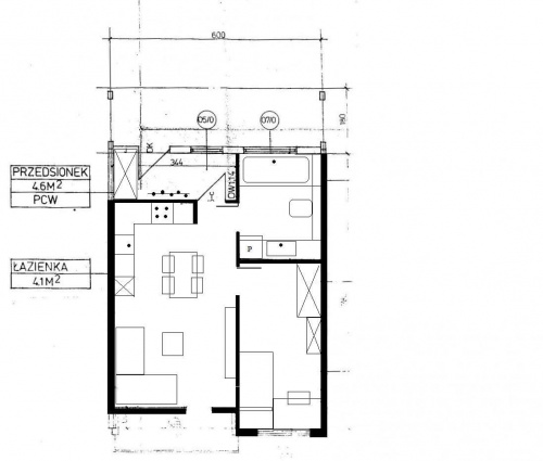

alicyja 09.01.2018 20:00 Zgłoś naruszenie Udostępnij Napisano 9 Stycznia 2018 Cytuj Odnośnik do komentarza https://forum.murator.pl/topic/235081-wydzielenie-nowego-pokoju/#findComment-7464719 Udostępnij na innych stronach Więcej opcji udostępniania
Kamiss 10.01.2018 12:26 Autor Zgłoś naruszenie Udostępnij Napisano 10 Stycznia 2018 Ancyja, dziękuję i za Twoją propozycję, ale waham się czy jest sens większego zmniejszania pokoi Cytuj Odnośnik do komentarza https://forum.murator.pl/topic/235081-wydzielenie-nowego-pokoju/#findComment-7465040 Udostępnij na innych stronach Więcej opcji udostępniania
Elfir 10.01.2018 13:15 Zgłoś naruszenie Udostępnij Napisano 10 Stycznia 2018 jako rodzina wolny czas będziecie spędzać tylko w łóżku lub przy garach? Cytuj Odnośnik do komentarza https://forum.murator.pl/topic/235081-wydzielenie-nowego-pokoju/#findComment-7465074 Udostępnij na innych stronach Więcej opcji udostępniania
Kamiss 10.01.2018 14:25 Autor Zgłoś naruszenie Udostępnij Napisano 10 Stycznia 2018 (edytowane) Słucham? A czy te parę centymetrów sprawi, że będziemy mogli bawić się w ganianego? raczej nie Jest pokój dziecka - można się tam bawić zabawkami, będzie stół - można tam rozmawiać, czytać, grać w planszówki, gotować. Mimo osobnego stołu i sofy raczej możliwości wspólnego spędzania czasu nie wzrosną Edytowane 10 Stycznia 2018 przez Kamiss Cytuj Odnośnik do komentarza https://forum.murator.pl/topic/235081-wydzielenie-nowego-pokoju/#findComment-7465110 Udostępnij na innych stronach Więcej opcji udostępniania
Elfir 10.01.2018 15:21 Zgłoś naruszenie Udostępnij Napisano 10 Stycznia 2018 ale pokoje zostały zmiejszone po to, by dało się tę sofę i stół ustawić. To nie jest magazyn, gdzie możesz przeciskać się między meblami. To mieszkanie i fajnie byłoby się nie obijać o sprzęty. Cytuj Odnośnik do komentarza https://forum.murator.pl/topic/235081-wydzielenie-nowego-pokoju/#findComment-7465137 Udostępnij na innych stronach Więcej opcji udostępniania
kinka 10.01.2018 17:55 Zgłoś naruszenie Udostępnij Napisano 10 Stycznia 2018 (edytowane) Nie da się z kawalerki 40m zrobić mieszkania 3 pokojowego.Autorka posta ma nierealne oczekiwania i mam wrażenie,że co by się nie zasugerowało to i tak nic to nie da. Po prostu szukasz aprobaty swojego genialnego pomysłu na mieszkanie,ale nikt ci nie napiszę"masz super pomysł,tak rób" bo to nierealne.Spój na wymiary twój salon z aneksem ma ok 14,5m i widok na wc a pokoje 7m i 8m.To nie jest wygodna przestrzeń dzienna dla rodziny 2+1,ale żyć się da. Ponieważ mieszkałam przez dłuższy czas w mieszkaniu 40m (2 pokoje i wcale za dużo miejsca nie było),mam parę pomysłów na twoje. Edytowane 10 Stycznia 2018 przez kinka Cytuj Odnośnik do komentarza https://forum.murator.pl/topic/235081-wydzielenie-nowego-pokoju/#findComment-7465210 Udostępnij na innych stronach Więcej opcji udostępniania
