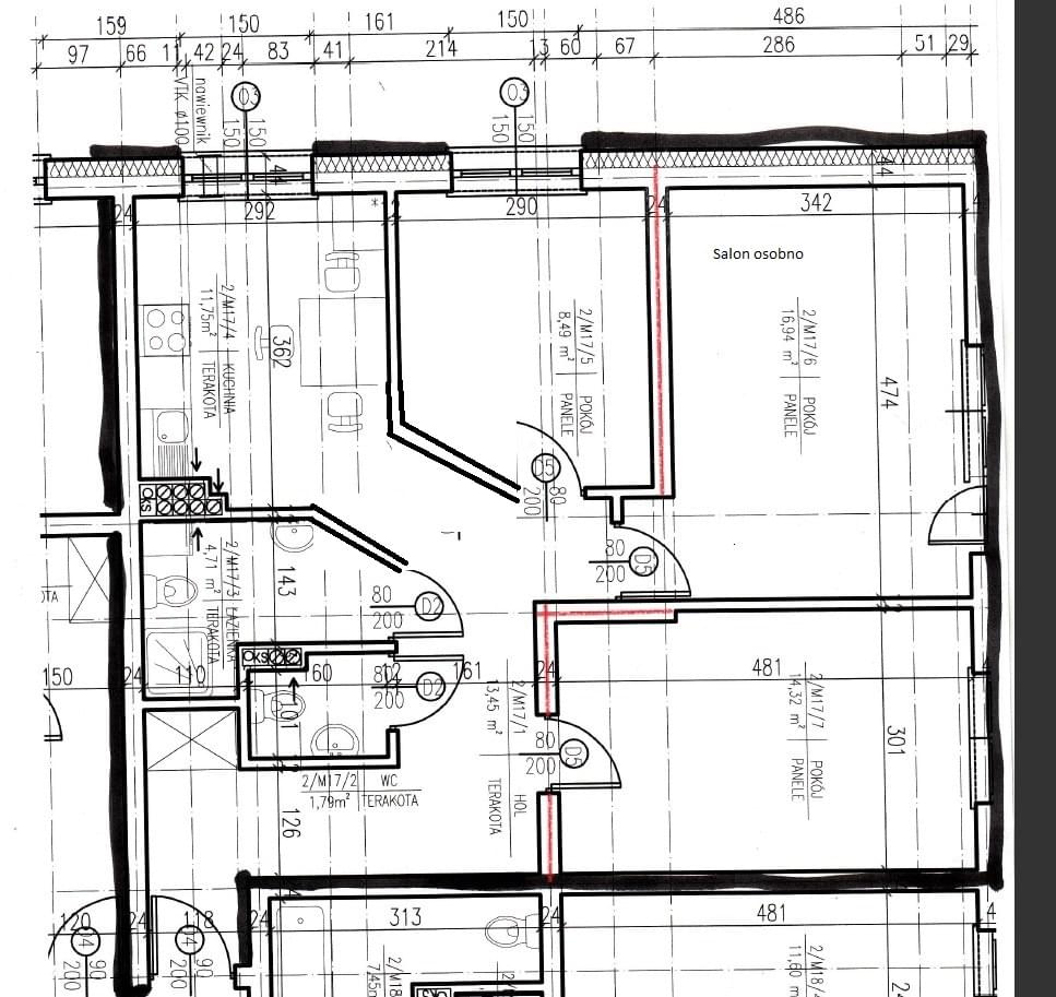

lostdesper 21.01.2018 22:58 Zgłoś naruszenie Udostępnij Napisano 21 Stycznia 2018 (edytowane) Witam wszystkich, jest to mój pierwszy post na forum, dlatego na początku chciałbym się ze wszystkimi przywitać . Mamy możliwość zakupu mieszkania, z którego zrezygnował nasz znajomy. Mieszkanie na pierwszym piętrze o powierzchni 71,45m2. Wydawać, by się mogło, że bardzo duże. Poprosiłem go o przesłanie planu i szczerze mówiąc trochę się z żoną przeraziliśmy, jak bardzo jest nieporęczne. Poniżej jest plan danego mieszkania: Nie podoba nam się to, że nie ma tutaj salonu z kuchnią, a taki trochę stary PRLowski styl, gdzie jest multum drzwi i wszystkie pomieszczenia są zamknięte. Ściany nośne oznaczyłem kolorem czerwonym, dlatego tutaj nie ma za dużego pola do popisu, a te dwa pokoje za tymi ścianami są dość duże. Może to będzie plus bo w przyszłości wciśniemy być może tam dwójkę dzieci Prosimy o pomoc w jaki sposób maksymalnie wygospodarować przestrzeń na ten salon. Ten hol jest strasznie duży. Myśleliśmy też o zmniejszeniu łazienki, tak by zrobić z niej jedną (jeden wc, niepotrzebne są dwa) kosztem większej kuchni. Za wszelkie podpowiedzi bardzo dziękuję. Pozdrawiam, Paweł Edytowane 21 Stycznia 2018 przez lostdesper Cytuj Odnośnik do komentarza https://forum.murator.pl/topic/235440-jak-zagospodarowa%C4%87-to-mieszkanie-7145m2/ Udostępnij na innych stronach Więcej opcji udostępniania

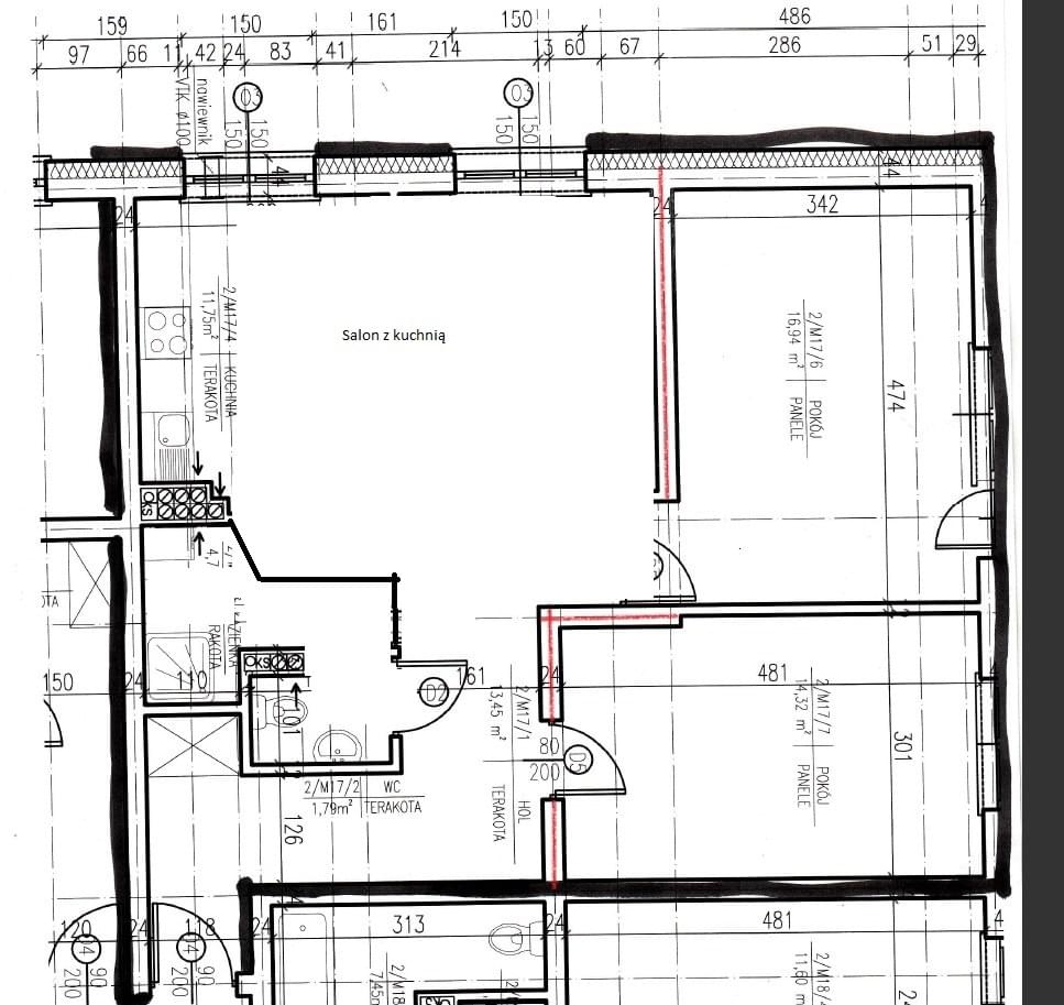

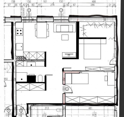

lostdesper 22.01.2018 08:17 Autor Zgłoś naruszenie Udostępnij Napisano 22 Stycznia 2018 (edytowane) Domyślam się, że mieszkanie ma być dla rodziny 2+2. Jeśli tak to naprawdę drugie osobne wc ułatwia życie, a nie utrudnia.Na rodzinę 2 plus dwa brakuje jeszcze jednego pokoju. Szkoda, że przedpokój taki wąski.Czy te mieszkanie ma balkon? Póki co będzie 2+1 - wiadomo, że nigdy nie ma co wybiegać mega w przyszłość z planami, bo życie wszystko weryfikuje, ale tak, myślimy o 2+2. Mieszkanie posiada balkon przy pokoju z długościa 474 - ten z góry po prawej. Już całkiem nie wiemy, co robić, bo myśleliśmy już zarówno o skasowaniu pokoju przy kuchni i otworzeniu go na salon, ale zarówno myślimy, czy nie zostawić tego tak jak jest, a salon po prostu zrobić w pokoju z balkonem. Metraż mieszkania jest duży, a uważam, że jest totalnie źle zaplanowany:confused: Wrzucę za moment, to co chodzi mi po głowie w postaci rysunków. Edit: tu moje pseudopropozycje Największy problem to fakt, że całkowicie nie mam pojęcia czy da rade tu wyodrębnić jeszcze jeden pokój. Edytowane 22 Stycznia 2018 przez lostdesper Cytuj Odnośnik do komentarza https://forum.murator.pl/topic/235440-jak-zagospodarowa%C4%87-to-mieszkanie-7145m2/#findComment-7472190 Udostępnij na innych stronach Więcej opcji udostępniania

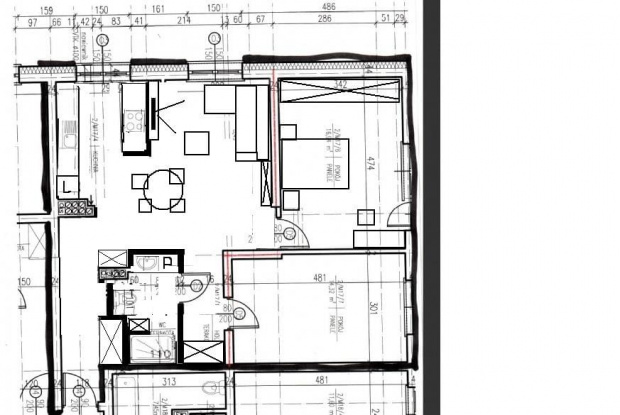

kinka 22.01.2018 09:10 Zgłoś naruszenie Udostępnij Napisano 22 Stycznia 2018 (edytowane) Szkoda likwidować pokój,jeśli planujecie powiększyć rodzinę.Chyba nie ma możliwości przeniesienia kuchni w inne miejsce z uwagi na piony,ale gdyby się dało to mam dwa pomysły. Edytowane 22 Stycznia 2018 przez kinka Cytuj Odnośnik do komentarza https://forum.murator.pl/topic/235440-jak-zagospodarowa%C4%87-to-mieszkanie-7145m2/#findComment-7472222 Udostępnij na innych stronach Więcej opcji udostępniania

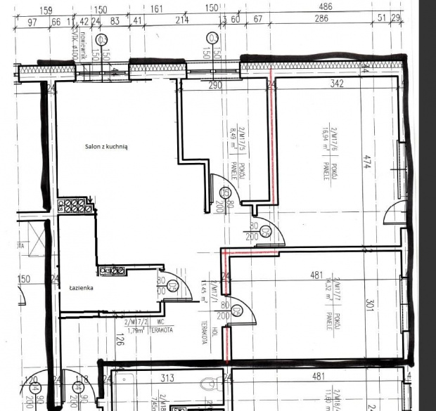

lostdesper 22.01.2018 09:58 Autor Zgłoś naruszenie Udostępnij Napisano 22 Stycznia 2018 Dziękuję za podpowiedzi. Właśnie z kuchnią będzie problem, bo ze względu na piony, raczej nie będzie możliwa jakaś jej mobilność. Jeszcze wpadło mi do głowy coś takiego. Nie wiem, na ile to możliwe, ale z żoną stwierdziliśmy, że jeśli nie uda nam się wygospodarować jeszcze jednego pokoju, kosztem zmniejszenia łazienki i korytarza, który jest za duży, to niestety, ale nie zdecydujemy się na to mieszkanie. Cytuj Odnośnik do komentarza https://forum.murator.pl/topic/235440-jak-zagospodarowa%C4%87-to-mieszkanie-7145m2/#findComment-7472252 Udostępnij na innych stronach Więcej opcji udostępniania

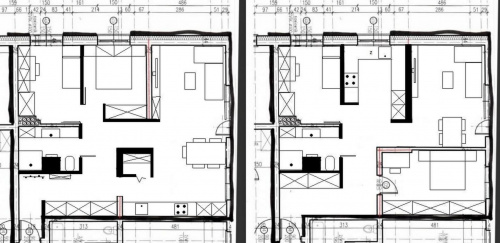

Elfir 22.01.2018 12:11 Zgłoś naruszenie Udostępnij Napisano 22 Stycznia 2018 a jak chcesz zagospodarować tę łazienkę? Gdzie szafa na kurtki i buty? Cytuj Odnośnik do komentarza https://forum.murator.pl/topic/235440-jak-zagospodarowa%C4%87-to-mieszkanie-7145m2/#findComment-7472341 Udostępnij na innych stronach Więcej opcji udostępniania
Elfir 22.01.2018 12:28 Zgłoś naruszenie Udostępnij Napisano 22 Stycznia 2018 Cytuj Odnośnik do komentarza https://forum.murator.pl/topic/235440-jak-zagospodarowa%C4%87-to-mieszkanie-7145m2/#findComment-7472354 Udostępnij na innych stronach Więcej opcji udostępniania
lostdesper 22.01.2018 13:29 Autor Zgłoś naruszenie Udostępnij Napisano 22 Stycznia 2018 Muszę przyznać, ze ten projekt bardzo mi się spodobał. Niestety to mieszkanie jest dosyć toporne, bo z tego co widzę, nie mam szans, żeby jakkolwiek podzielić któryś z pokoi, jeśli pojawi się drugi junior. Pierwszy dopiero przyjdzie na świat, na drugiego myślę trochę poczekamy, więc na te 7-8 lat będzie spokój. Jeszcze pytanko, w Twoim projekcie jest wanna, czy kabina prysznicowa, ta większa? Cytuj Odnośnik do komentarza https://forum.murator.pl/topic/235440-jak-zagospodarowa%C4%87-to-mieszkanie-7145m2/#findComment-7472386 Udostępnij na innych stronach Więcej opcji udostępniania
Elfir 22.01.2018 21:49 Zgłoś naruszenie Udostępnij Napisano 22 Stycznia 2018 nie znam wymiarów. Wrysowałam duża kabinę. Nie wiem ile tam będzie szerokości - na sensowną wannę przydałoby się minimum 160 cm.Ewentualnie wanna narożna (wówczas wystarczy 120 cm) Cytuj Odnośnik do komentarza https://forum.murator.pl/topic/235440-jak-zagospodarowa%C4%87-to-mieszkanie-7145m2/#findComment-7472717 Udostępnij na innych stronach Więcej opcji udostępniania
