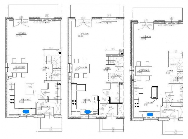

andzioch 31.01.2018 09:08 Zgłoś naruszenie Udostępnij Napisano 31 Stycznia 2018 (edytowane) Witam, jestem z mężem na etapie wyboru kuchni. W załączeniu przesyłam nasz wstępnie zrobiony projekt oraz wymiary kuchni. Kuchnia jest otwarta na jadalnie i salon. Bardzo chciałam półwysep albo wyspę, niestety taki układ, gdzie lodówka jest na końcu ściany wyklucza to... Natomiast nie wiem czy wyspa się zmieści. Nie chciałabym aby zagraciła kuchnię. Narożne szafki wiszące bym raczej wyrzuciła a zamiast nich dodała jakaś półeczkę. Nie wiem też w jaki sposób można wykorzystać ścianę 140 cm. Wiem, że na Was można liczyć i prosiłabym o jakieś rady Edytowane 31 Stycznia 2018 przez andzioch Cytuj Odnośnik do komentarza https://forum.murator.pl/topic/235692-pomys%C5%82-na-otwart%C4%85-kuchni%C4%99/ Udostępnij na innych stronach Więcej opcji udostępniania

Doriko 31.01.2018 10:59 Zgłoś naruszenie Udostępnij Napisano 31 Stycznia 2018 Witam, jestem z mężem na etapie wyboru kuchni. W załączeniu przesyłam nasz wstępnie zrobiony projekt oraz wymiary kuchni. Kuchnia jest otwarta na jadalnie i salon. Bardzo chciałam półwysep albo wyspę, niestety taki układ, gdzie lodówka jest na końcu ściany wyklucza to... Natomiast nie wiem czy wyspa się zmieści. Nie chciałabym aby zagraciła kuchnię. Narożne szafki wiszące bym raczej wyrzuciła a zamiast nich dodała jakaś półeczkę. Nie wiem też w jaki sposób można wykorzystać ścianę 140 cm. Wiem, że na Was można liczyć i prosiłabym o jakieś rady Wiszące daj tylko na jednej ścianie, nie trzeba będzie kombinować w narożniku Cytuj Odnośnik do komentarza https://forum.murator.pl/topic/235692-pomys%C5%82-na-otwart%C4%85-kuchni%C4%99/#findComment-7477900 Udostępnij na innych stronach Więcej opcji udostępniania
Doriko 31.01.2018 11:52 Zgłoś naruszenie Udostępnij Napisano 31 Stycznia 2018 Myślę że wyspę spokojnie możesz postawić tu: http://forum.muratordom.pl/attachment.php?attachmentid=406204&d=1517399258 ważne by odległość/przejście między meblami wynosiła co najmniej 120 cm Cytuj Odnośnik do komentarza https://forum.murator.pl/topic/235692-pomys%C5%82-na-otwart%C4%85-kuchni%C4%99/#findComment-7477936 Udostępnij na innych stronach Więcej opcji udostępniania
Doriko 31.01.2018 12:46 Zgłoś naruszenie Udostępnij Napisano 31 Stycznia 2018 I jeszcze jedna uwaga. Na projekcie jest multum rodzajów frontów. Bardziej estetycznie by było zdecydować się na jeden dwa rodzaje. Na przykład na ścianie z oknem dać tylko drzwiczki a zrezygnować z szuflad ewentualnie tam gdzie są drzwiczki zrobić front z dwóch części by wygladało jak szafka z szufladą na górze jeśli konieczne sa te szuflady. Na drugiej ścianie zdecydowałabym się na identyczną ilość szuflad. Można zrobić szuflady wewnętrzne dla lepszej organizacji Cytuj Odnośnik do komentarza https://forum.murator.pl/topic/235692-pomys%C5%82-na-otwart%C4%85-kuchni%C4%99/#findComment-7477966 Udostępnij na innych stronach Więcej opcji udostępniania

Elfir 31.01.2018 17:03 Zgłoś naruszenie Udostępnij Napisano 31 Stycznia 2018 Masz kuchnię szerokości 3m i to otwartą na korytarz (i chyba z widokiem wprost na toaletę?). Spokojnie zmieści się wyspa, która na dodatek mogłaby być optycznym oddzieleniem kuchni od korytarza. niestety, niekorzystny jest układ roboczy (lodówka daleko od zlewu), ale przez to okno, niewiele da się zrobić, bez gruntownej zmiany podejścia do przestrzeni. Cytuj Odnośnik do komentarza https://forum.murator.pl/topic/235692-pomys%C5%82-na-otwart%C4%85-kuchni%C4%99/#findComment-7478118 Udostępnij na innych stronach Więcej opcji udostępniania
manfred1 01.02.2018 07:07 Zgłoś naruszenie Udostępnij Napisano 1 Lutego 2018 Ciężko coś zmienić w meblach. Taki układ jest chyba optymalny. Podoba mi się zlew na przeciw okna. Zawsze można coś podejrzeć a garnki umyte nawet człowiek nie wie kiedy. Natomiast wyspa no cóż zagraci i tak małą kuchnię. Ja miałem podobny problem i wybrałem zwykły stół. Cytuj Odnośnik do komentarza https://forum.murator.pl/topic/235692-pomys%C5%82-na-otwart%C4%85-kuchni%C4%99/#findComment-7478410 Udostępnij na innych stronach Więcej opcji udostępniania
andzioch 01.02.2018 08:34 Autor Zgłoś naruszenie Udostępnij Napisano 1 Lutego 2018 (edytowane) Ciężko coś zmienić w meblach. Taki układ jest chyba optymalny. Podoba mi się zlew na przeciw okna. Zawsze można coś podejrzeć a garnki umyte nawet człowiek nie wie kiedy. Natomiast wyspa no cóż zagraci i tak małą kuchnię. Ja miałem podobny problem i wybrałem zwykły stół. Też rozważam opcję stołu, podobają mi się takie małe okrągłe, ale nie wiem gdzie by się dobrze prezentował. Przy ścianie raczej nie, bo za krótka... na środku będzie za mało miejsca. Boje się, że na tej otwartej przestrzeni będzie dziwnie wyglądał. Czy mogę zobaczyć Twoje rozwiązanie? Edytowane 1 Lutego 2018 przez andzioch Cytuj Odnośnik do komentarza https://forum.murator.pl/topic/235692-pomys%C5%82-na-otwart%C4%85-kuchni%C4%99/#findComment-7478470 Udostępnij na innych stronach Więcej opcji udostępniania
