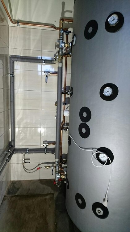

Może dorzucę coś od siebie. Jeżeli chodzi o bufor i bojler to wszystko zależy od konkretnego przypadku. Też mam bufor i dodatkowo bojler. Są dwa powody takiego stanu rzeczy. 1 to odległość od bufora do mieszkania. 2 To o czym pisał norbbii, czyli straty ciepła na buforze. Ze względu na to, że w piwnicy nie miałem więcej miejsca, to ocieplenia jest tylko niecałe 30 cm (miejscami cieniej, a miejscami więcej). Aktualnie straty szacuję na 3 - 3.5 kWh/dobę. Natomiast bojler mam 6m od łazienki i miejsca na 50cm ocieplenia, wiec straty będą dużo mniejsze.
Co do samego bojlera, to obecnie używam (od 10lat) poziomego 140l. Planuję zrobić zamiast niego coś w rodzaju małego bufora 200l z wężownicą. Płaszcz mam już zwinięty, dennice też, 25m miedzi fi18 kupione, teraz tylko poskładać do kupy ;) W tamtym często gdy w ciągu dnia wypuściło się więcej wody, to wieczorem przed 21 zanim się grzałka włączyła to pod prysznicem nie była zbyt gorąca.
