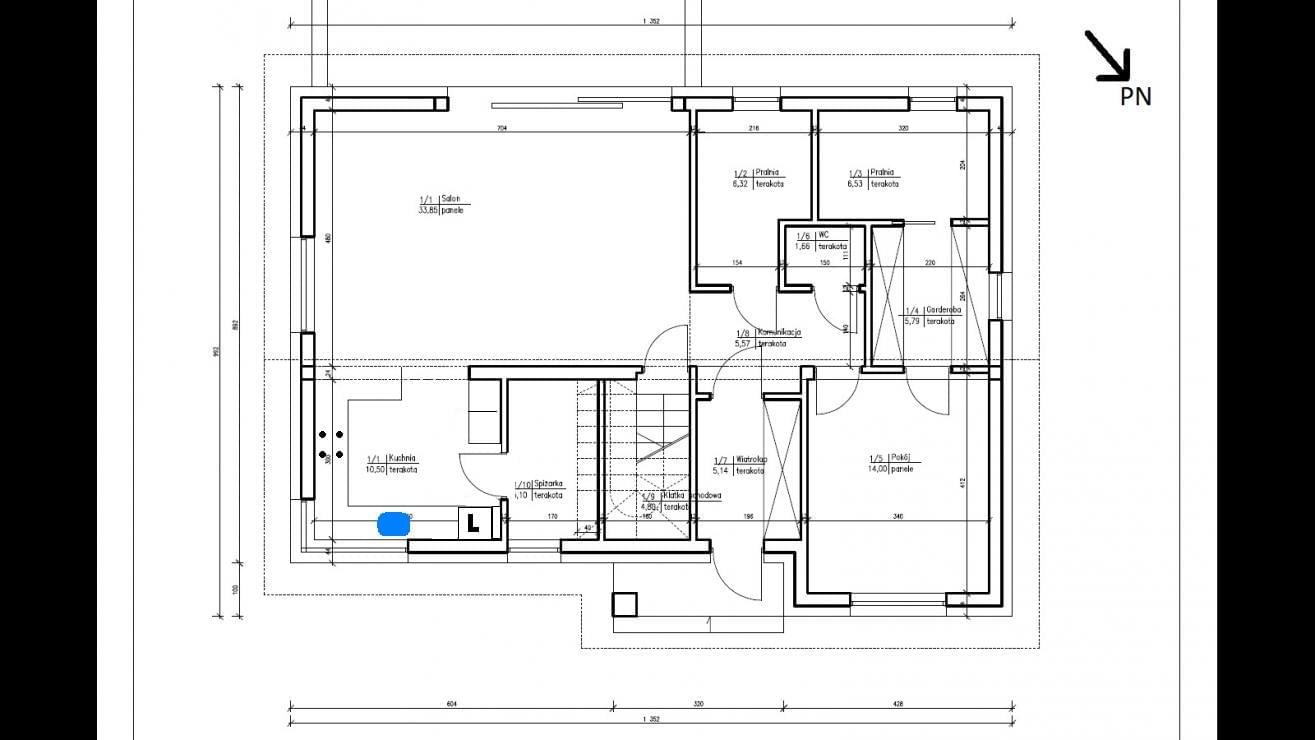

Kornelius 02.03.2018 13:31 Zgłoś naruszenie Udostępnij Napisano 2 Marca 2018 (edytowane) Witam wszystkich serdecznie. Jest to mój pierwszy post na tym forum mimo, że jestem czytelnikiem od wielu lat. Planuję w tym roku rozpocząć budowę domu z poddaszem użytkowym. Projekt indywidualny, działka 23m szer. x 80m dług. Otrzymaliśmy pierwsze rzuty i będę wdzięczny za opinie, rady czu uwagi. Wielu z was już mieszka i napewno macie wiele cennych informacji, które i nam się przydadzą w najbliższej przyszłości. Plany, założenia, oczekiwania: - na parterze standardowe pomieszczenia + sypialnia dla rodziców - na piętrze pokoje dla dzieci, pom. do przechowywania, łazienka - strony świata: od ulicy Pn.-Wsch. - prosta bryła, dach dwuspadowy, bez większych udziwnień - możliwość zamknięcia w przyszłości klatki schodowej - ogrzewanie PC (brak murowanego komina?) - kominek? - garaż wolnostojący z pom. gospodarczym - zadaszenie tarasu wykorzystując pergole, markiza Dzięki za pomoc Pozdrawiam Edytowane 3 Marca 2018 przez Kornelius Odnośnik do komentarza https://forum.murator.pl/topic/236575-projekt-indywidualny-prosz%C4%99-o-opinie/ Udostępnij na innych stronach Więcej opcji udostępniania
Elfir 02.03.2018 13:38 Zgłoś naruszenie Udostępnij Napisano 2 Marca 2018 nie lepiej mieć sypialnię od ogrodu zamiast od ulicy? Odnośnik do komentarza https://forum.murator.pl/topic/236575-projekt-indywidualny-prosz%C4%99-o-opinie/#findComment-7498459 Udostępnij na innych stronach Więcej opcji udostępniania
Kornelius 02.03.2018 13:56 Autor Zgłoś naruszenie Udostępnij Napisano 2 Marca 2018 nie lepiej mieć sypialnię od ogrodu zamiast od ulicy? Myśleliśmy o tym ale lubimy ciemną i chłodną sypialnię, od ulicy dom i tak chcemy odsunąć, a od południowego zachodu prawdopodobnie będzie się bardzo nagrzewać latem. Aktualnie śpimy w pokoju poł. od pn.-wsch. i jesteśmy zadowoleni. Poza tym pracujemy zmianowo co się wiąże ze spaniem w ciągu dnia i korzystamy z sypialni tylko do spania. Większość czasu spędzamy w salonie. Odnośnik do komentarza https://forum.murator.pl/topic/236575-projekt-indywidualny-prosz%C4%99-o-opinie/#findComment-7498478 Udostępnij na innych stronach Więcej opcji udostępniania
Elfir 02.03.2018 14:19 Zgłoś naruszenie Udostępnij Napisano 2 Marca 2018 rozumiem, że druga pralnia to tak naprawdę łazienka? Odnośnik do komentarza https://forum.murator.pl/topic/236575-projekt-indywidualny-prosz%C4%99-o-opinie/#findComment-7498499 Udostępnij na innych stronach Więcej opcji udostępniania
Kornelius 02.03.2018 15:31 Autor Zgłoś naruszenie Udostępnij Napisano 2 Marca 2018 rozumiem, że druga pralnia to tak naprawdę łazienka? Tak, łazienka w która mam nadzieję jeszcze wcisnąć wannę i prysznic. Odnośnik do komentarza https://forum.murator.pl/topic/236575-projekt-indywidualny-prosz%C4%99-o-opinie/#findComment-7498534 Udostępnij na innych stronach Więcej opcji udostępniania
Nurek_ 02.03.2018 20:18 Zgłoś naruszenie Udostępnij Napisano 2 Marca 2018 Schody są zabiegowe czy ze spocznikiem?Na poddaszu nie przewidujecie łazienki ani nawet WC? Dzieciaki za potrzebą będą biegać za każdym razem góra-dół? Odnośnik do komentarza https://forum.murator.pl/topic/236575-projekt-indywidualny-prosz%C4%99-o-opinie/#findComment-7498764 Udostępnij na innych stronach Więcej opcji udostępniania
Kornelius 03.03.2018 06:41 Autor Zgłoś naruszenie Udostępnij Napisano 3 Marca 2018 Schody są zabiegowe czy ze spocznikiem? Na poddaszu nie przewidujecie łazienki ani nawet WC? Dzieciaki za potrzebą będą biegać za każdym razem góra-dół? Schody ze spocznikiem. Na poddaszu oczywiście będzie łazienka. Odnośnik do komentarza https://forum.murator.pl/topic/236575-projekt-indywidualny-prosz%C4%99-o-opinie/#findComment-7498905 Udostępnij na innych stronach Więcej opcji udostępniania
Doli. 03.03.2018 10:15 Zgłoś naruszenie Udostępnij Napisano 3 Marca 2018 Nie widzę planu poddasza... Po co w spiżarce okno? Ja bym drzwi robiła od strony korytarza, a nie od kuchni, bo się kuchnia mało ustawna robi Dlaczego schody macie zamykane drzwiami? Po co okno w garderobie? Odnośnik do komentarza https://forum.murator.pl/topic/236575-projekt-indywidualny-prosz%C4%99-o-opinie/#findComment-7498979 Udostępnij na innych stronach Więcej opcji udostępniania
Elfir 03.03.2018 12:21 Zgłoś naruszenie Udostępnij Napisano 3 Marca 2018 kuchnie rozplanowałabym tak: a drzwi spiżarni chowane w ścianie. Odnośnik do komentarza https://forum.murator.pl/topic/236575-projekt-indywidualny-prosz%C4%99-o-opinie/#findComment-7499083 Udostępnij na innych stronach Więcej opcji udostępniania
Kornelius 03.03.2018 13:32 Autor Zgłoś naruszenie Udostępnij Napisano 3 Marca 2018 (edytowane) Nie widzę planu poddasza... Nie ma jeszcze szczegółowego planu poddasza. Projektant czeka na akceptację parteru. Po co w spiżarce okno? Ja bym drzwi robiła od strony korytarza, a nie od kuchni, bo się kuchnia mało ustawna robi Zapomniałem o tym oknie przy poprawkach. Zdecydowanie usuwamy okno ze spiżarni. Drzwi nie chcę robić w salonie mimo, że w kuchni zabierze trochę miejsca. Dlaczego schody macie zamykane drzwiami? Schody będą otwarte z możliwością zamknięcia ich w przyszłości gdybyśmy już góry nie wykorzystywali. Po co okno w garderobie? Tutaj mamy dylemat: Naturalne światło i nie całkiem pusta ściana po tej stronie budynku czy więcej miejsca w garderobie. kuchnie rozplanowałabym tak: Dokładnie tak myśleliśmy aby przesunąć drzwi od spiżarni ale zamiast lodówki zrobić tam blat do końca. Lodówkę umieścić razem ze słupkiem w prawym górnym rogu. Zastanawiamy się również czy nie zamknąć kuchni i zrobić spore drzwi przesuwne. Dzwi do spiżarni oczywiście przesuwne. Pytania: 1. Co z wentylacją w spiżarni? Potrzebna? W domu będzie WM. Czy wystarczy wywiew w kuchni, czy robić coś w spiżarni? 2. WC na dole 150x111. Czy to nie za mało na muszlę i umywalkę? Pomieszczenie dosyć często będzie wykorzystywane, nie tylko przez gości. Pozdrawiam Edytowane 3 Marca 2018 przez Kornelius Odnośnik do komentarza https://forum.murator.pl/topic/236575-projekt-indywidualny-prosz%C4%99-o-opinie/#findComment-7499137 Udostępnij na innych stronach Więcej opcji udostępniania
Elfir 03.03.2018 13:56 Zgłoś naruszenie Udostępnij Napisano 3 Marca 2018 (edytowane) Ta garderoba jest wąska. Gdybyś chciał okno, szafy musiałyby być zamykane, by ubrania nie płowiały. A wiec drzwi zabierałyby miejsce podczas korzystania z garderoby.Może oświetlenie pośrednie przez przeszklone drzwi między łazienką a garderobą? W spiżarni powinna być wentylacja. Wc trochę małe, ale tragedii nie ma i trochę ciasno w strefie wejściowej. - wchodzi się na wprost ściany pralni, która mogłaby być nieco cofnięta. Powinieneś poprosić architekta, by naniósł podstawowe sprzęty w łazience i wc. Mieszkanie mebluje się wstępnie na etapie projektu. czym chcesz grzać?***Lodówkę umieściłam przy blacie, bo wygodniej jest odkładać rzeczy wyjęte z lodówki. Edytowane 3 Marca 2018 przez Elfir Odnośnik do komentarza https://forum.murator.pl/topic/236575-projekt-indywidualny-prosz%C4%99-o-opinie/#findComment-7499147 Udostępnij na innych stronach Więcej opcji udostępniania
Doli. 03.03.2018 14:07 Zgłoś naruszenie Udostępnij Napisano 3 Marca 2018 My nie robimy anemostatu w spiżarce. U mnie mała łazienka (ale z prysznicem na całą szerokość) ma 140 x 280cm (sz x dł). Jak odejmę prysznic to zostaje 140 x 190cm, które zostają na WC i umywalkę. Najlepiej wejdź sobie w jakiś planer (IKEA albo LEROY MERLIN) i zaprojektuj tę toaletę oraz wyposaż w dowolne sprzęty - zyskasz rzut 3D i będziesz bardziej widział to pomieszczenie. Odnośnik do komentarza https://forum.murator.pl/topic/236575-projekt-indywidualny-prosz%C4%99-o-opinie/#findComment-7499155 Udostępnij na innych stronach Więcej opcji udostępniania
Doli. 03.03.2018 15:15 Zgłoś naruszenie Udostępnij Napisano 3 Marca 2018 Tak się pobawiłam. Kibelek i umywalka wejdą. http://static.pokazywarka.pl/7/j/s/977f1c17edb1dc9f26a56496eb233f05_orig.jpg http://static.pokazywarka.pl/w/1/k/b06d801bb2f4f45e83d5b54ac0bdfff8_orig.jpg http://static.pokazywarka.pl/y/0/3/d6fc27dc92dea9e9028ae4d3ae8898bb_orig.jpg http://static.pokazywarka.pl/p/f/3/6157b75bc252540b4aa45b27c94e9b19_orig.jpg Odnośnik do komentarza https://forum.murator.pl/topic/236575-projekt-indywidualny-prosz%C4%99-o-opinie/#findComment-7499187 Udostępnij na innych stronach Więcej opcji udostępniania
Kornelius 03.03.2018 23:00 Autor Zgłoś naruszenie Udostępnij Napisano 3 Marca 2018 Ta garderoba jest wąska. Gdybyś chciał okno, szafy musiałyby być zamykane.... Na ubrania nie będzie bezpośrednio świeciło słońce. Okno jest od strony pólnocnej. Czy ubrania w takim razie też mogą się niszczyć? W spiżarni powinna być wentylacja. Biorąc pod uwagę, że w domu będzie WM, jak to rozwiązać? trochę ciasno w strefie wejściowej. - wchodzi się na wprost ściany pralni, która mogłaby być nieco cofnięta. Ściana wiatrołapu została cofnięta. Jest tam prawie 2m do pralni. Cofnięcie drugiej ściany wiązałoby się ze zwężeniem i tak małego już WC. czym chcesz grzać? Pompa ciepła lub gaz. Nie wiem jeszcze jak finansowo przedstawiają się oba rozwiązania. My nie robimy anemostatu w spiżarce. Brak wentylacji? Nie boicie się wilgoci? Tak się pobawiłam. Kibelek i umywalka wejdą. O, dziękuję za pomysły i wizualizacje. Jak tak patrzę to przydałoby się jeszcze z 10cm ale szkoda mi zabierać miejsca z innych pomieszczeń. Odnośnik do komentarza https://forum.murator.pl/topic/236575-projekt-indywidualny-prosz%C4%99-o-opinie/#findComment-7499627 Udostępnij na innych stronach Więcej opcji udostępniania
Doli. 03.03.2018 23:27 Zgłoś naruszenie Udostępnij Napisano 3 Marca 2018 Brak wentylacji? Nie boicie się wilgoci? Tak mamy w projekcie, ale właśnie mąż po przeczytaniu tego posta spytał mnie ze zdziwieniem, czy na pewno nie robimy Także widzę, że temat do przegadania Odnośnik do komentarza https://forum.murator.pl/topic/236575-projekt-indywidualny-prosz%C4%99-o-opinie/#findComment-7499636 Udostępnij na innych stronach Więcej opcji udostępniania
jajmar 04.03.2018 00:00 Zgłoś naruszenie Udostępnij Napisano 4 Marca 2018 Gdybyś chciał okno, szafy musiałyby być zamykane, by ubrania nie płowiały. . Mam garderobę z oknem od południa, od kilku lat, nie wiedziałem że taka szkodę robię moim ciuchom. A poważniej fajnie jest uchylić okno i wietrzyć to pomieszczenie. Odnośnik do komentarza https://forum.murator.pl/topic/236575-projekt-indywidualny-prosz%C4%99-o-opinie/#findComment-7499649 Udostępnij na innych stronach Więcej opcji udostępniania
Kornelius 04.03.2018 08:26 Autor Zgłoś naruszenie Udostępnij Napisano 4 Marca 2018 (edytowane) Tak mamy w projekcie, ale właśnie mąż po przeczytaniu tego posta spytał mnie ze zdziwieniem, czy na pewno nie robimy Poczytałem trochę forum i różnie ludzie piszą. Jedni nie mają w ogóle wentylacji i jest ok a inni piszą o wilgoci. Przypuszczam, że dużo zależy czy trzymasz tam suche produkty, przetwory i garnki czy worek ziemniaków, skrzynkę marchewki i owoce Sami mamy dylemat co z tym zrobić... Mam garderobę z oknem od południa, od kilku lat, nie wiedziałem że taka szkodę robię moim ciuchom Zauważyłeś jakieś negatywne tego skutki? Edytowane 4 Marca 2018 przez Kornelius Odnośnik do komentarza https://forum.murator.pl/topic/236575-projekt-indywidualny-prosz%C4%99-o-opinie/#findComment-7499708 Udostępnij na innych stronach Więcej opcji udostępniania
TeDy1989 04.03.2018 10:39 Zgłoś naruszenie Udostępnij Napisano 4 Marca 2018 Z tego co mi aktualnie wiadomo, to w spiżarni robi się wyciąg przy WM Odnośnik do komentarza https://forum.murator.pl/topic/236575-projekt-indywidualny-prosz%C4%99-o-opinie/#findComment-7499826 Udostępnij na innych stronach Więcej opcji udostępniania
Elfir 04.03.2018 12:32 Zgłoś naruszenie Udostępnij Napisano 4 Marca 2018 (edytowane) tak samo do wietrzenia ubrań robi się wyciąg w garderobie A płowienie ubrań jest wspominane przy okazji kazdej rady dotyczącej projektowania garderoby. *** Gdyby to była mała spiżarka w typie większej szafy to bym wentylacji nie robiła, co najwyżej jakaś kratka. Ale ta spiżarnia jest duża, wielkości pralni. *** Gdzie będą stały: PC lub piec na gaz + zasobnik na wodę + rekuperator? Edytowane 4 Marca 2018 przez Elfir Odnośnik do komentarza https://forum.murator.pl/topic/236575-projekt-indywidualny-prosz%C4%99-o-opinie/#findComment-7499958 Udostępnij na innych stronach Więcej opcji udostępniania
Kornelius 05.03.2018 11:55 Autor Zgłoś naruszenie Udostępnij Napisano 5 Marca 2018 (edytowane) Z tego co mi aktualnie wiadomo, to w spiżarni robi się wyciąg przy WM Jak wyciąg będzie w kuchni i spiżarni obok to jaki będzie przepływ powietrza? tak samo do wietrzenia ubrań robi się wyciąg w garderobie Garderobę mam przejsciową. Nawiew w sypialni, wywiew w łazience, więc w garderobie powinien być stale ruch powietrza. Gdzie będą stały: PC lub piec na gaz + zasobnik na wodę + rekuperator? Planuję to upchać w pralni. Wychodzi, że to bardziej pom. techniczne. Rekuperator pod dachem. Edytowane 5 Marca 2018 przez Kornelius Odnośnik do komentarza https://forum.murator.pl/topic/236575-projekt-indywidualny-prosz%C4%99-o-opinie/#findComment-7500747 Udostępnij na innych stronach Więcej opcji udostępniania
