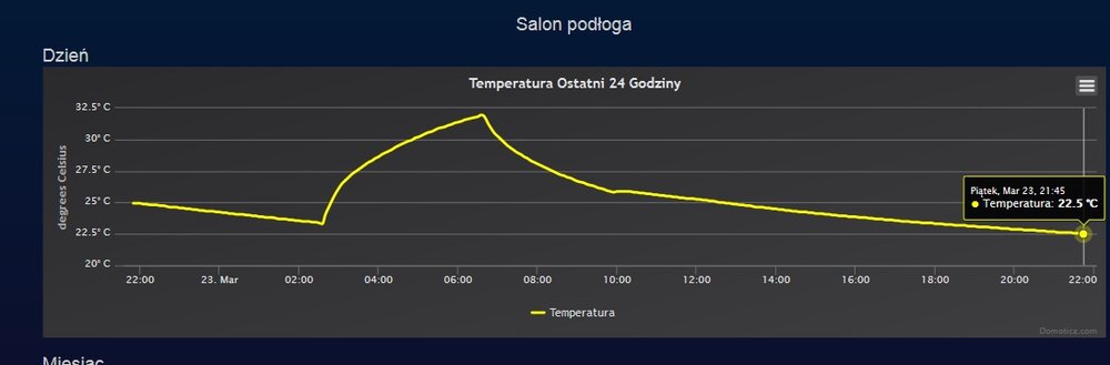

tkaczor123 02.03.2018 22:48 Zgłoś naruszenie Udostępnij Napisano 2 Marca 2018 Dokładnie tyle mam.Widocznie ze mną coś nie tak i sobie ubzdurałem że podłogówka ma być przyjemna w odczuciu. Cytuj Odnośnik do komentarza Udostępnij na innych stronach Więcej opcji udostępniania
TOMAS 73 02.03.2018 22:55 Zgłoś naruszenie Udostępnij Napisano 2 Marca 2018 Podnies zasilanie do 45* i utrzymuj temp.w chalupie 23* , podloga bedzie wyrazniej cieplejsza Cytuj Odnośnik do komentarza Udostępnij na innych stronach Więcej opcji udostępniania
tkaczor123 02.03.2018 23:03 Zgłoś naruszenie Udostępnij Napisano 2 Marca 2018 Myślisz że podniesienie temperatury z 41 st na 45 st zda relację?.Jutro sprawdzę. Cytuj Odnośnik do komentarza Udostępnij na innych stronach Więcej opcji udostępniania
TOMAS 73 02.03.2018 23:09 Zgłoś naruszenie Udostępnij Napisano 2 Marca 2018 4* na zasilaniu dla podłogowki to bardzo duzo...bedzie wyrazniej cieplejsza Cytuj Odnośnik do komentarza Udostępnij na innych stronach Więcej opcji udostępniania

tkaczor123 03.03.2018 08:22 Zgłoś naruszenie Udostępnij Napisano 3 Marca 2018 4* na zasilaniu dla podłogowki to bardzo duzo...bedzie wyrazniej cieplejsza Już jest lepiej niż wcześniej, aktualnie w łazience na płytkach 27,7 w salonie 26,1 temperatura okładziny. Czujniki pokazują temperaturę 32.9 wylewki zobaczymy jak będzie dalej. Cytuj Odnośnik do komentarza Udostępnij na innych stronach Więcej opcji udostępniania

tkaczor123 04.03.2018 14:29 Zgłoś naruszenie Udostępnij Napisano 4 Marca 2018 Pytaniem jest - ile stopni dla Ciebie musi mieć podłoga, by być przyjemna i czy owa temperatura jest zdrowa? Znalazłem opracowanie z testem, opisem temperatur i wpływie na zdrowie - http://www.is.pw.edu.pl/~michal_strzeszewski/articles/wplyw_ogrzewania_podlogowego_na_iaq.pdf Temperatura podłogi 29stC jest maksymalną dopuszczalną - czy podłoga o takiej temperaturze będzie przyjemna w dotyku? Wątpię. Próbowałem właśnie dla testu - ustawiłem sobie na piecu gazowym taką temperaturę i puściłem na grzejniki. Dla mnie brak odczuwalnego ciepła. Cieplejsze są szyby, które właśnie słońce ogrzewa Żeby była przyjemna wg mnie powinna mieć cały czas ok 30 st. Jak nie było mrozów to piec chodził 6h i tylko przez ten czas była wyraźnie ciepła. W te mrozy co były teraz piec chodził 10h. Mam też grzejniki w każdym pomieszczeniu prócz wiatrołapu. Ja wspieram polski biznes może te chińskie skarpetki są cieplejsze. Wczoraj byli znajomi i mówili że bardzo ciepła podłoga, tyle że oni nie mają podłogówki i palą węglem. Widocznie ze mną jest coś nie tak Cytuj Odnośnik do komentarza Udostępnij na innych stronach Więcej opcji udostępniania
tkaczor123 04.03.2018 14:32 Zgłoś naruszenie Udostępnij Napisano 4 Marca 2018 Podnies zasilanie do 45* i utrzymuj temp.w chalupie 23* , podloga bedzie wyrazniej cieplejsza Podłoga cieplejsza minus taki że jest mi teraz za gorąco 23st ma powietrze. Cytuj Odnośnik do komentarza Udostępnij na innych stronach Więcej opcji udostępniania
