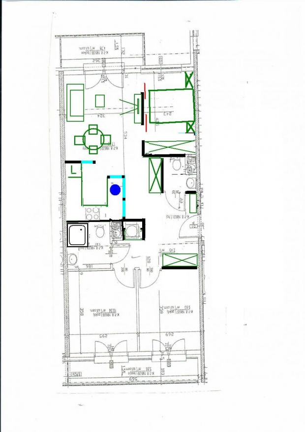

kaczku 07.03.2018 13:39 Zgłoś naruszenie Udostępnij Napisano 7 Marca 2018 Bardzo proszę Was o pomoc w wydzieleniu sypialni w 3 pokojowym mieszkaniu. Zależy mi na wydzieleniu trzeciej sypialni, może ona mieć nawet 2x2, fajnie gdyby była z oknem. Kuchnia może byc mała ale min 4-5m kw., kuchnia moze nie miec okna. na planie kuchnia jest oddzielona w rzeczywistosci tej sciany juz nie ma. nie ma tez drzwi do salonu. z góry dziekuję za pomoc. Cytuj Odnośnik do komentarza https://forum.murator.pl/topic/236718-pro%C5%9Bba-o-pomoc-w-wydzieleniu-sypialni/ Udostępnij na innych stronach Więcej opcji udostępniania
Elfir 07.03.2018 15:21 Zgłoś naruszenie Udostępnij Napisano 7 Marca 2018 wersja 1: Sypialnia w kuchni. Ponieważ kuchnia jest wąska, aby zrobić możliwość przejścia z obu stron łózka na wysokości łóżka jest ścianka z podwójną kasetą drzwi suwanych chowaną w ścianie. Na tle tej ścianki można ustawić szafkę z TV. W sypialni mieści się duża szafa. Kuchnia częściowo została wyodrębniona kosztem zmniejszonej łazienki, w której zamiast wanny teraz jest duży prysznic. Mniejsze wc zlikwidowałam i zrobiłam tam szafę-schowek na pralnię i odkurzacz, mopa, wiadro: http://us1.me/wp-content/uploads/2017/12/how-to-install-washer-and-dryer-stacked-washer-and-dryer-in-entryway-closet-installing-washer-dryer-combo-in-kitchen.jpg Kuchnia może składać się z dwóch równoległych blatów lub być zabudowana w U. Przy blatach równoległych blatem roboczym jest ten bliżej okna (pracuje się stojąc przodem do okna i salonu). Blat roboczy ukryty za ścianką wystająca ponad blat: http://cdn14.urzadzamy.smcloud.net/t/user_photos/t/99891/aneks-kuchenny-z-salonem_2937484.jpg W przejściu do salonu jest miejsce na kolejną dużą szafę - na pościele, ręczniki, rzadziej noszone rzeczy czy rzadziej używane w kuchni przedmioty. Komoda na rękawiczki, szaliki i buty mieści się po prawej stronie od wejścia a szafa na kurtki po lewej. Cytuj Odnośnik do komentarza https://forum.murator.pl/topic/236718-pro%C5%9Bba-o-pomoc-w-wydzieleniu-sypialni/#findComment-7502091 Udostępnij na innych stronach Więcej opcji udostępniania
Elfir 07.03.2018 15:48 Zgłoś naruszenie Udostępnij Napisano 7 Marca 2018 wersja 2 Nieco inaczej wydzielona kuchnia w lekko loftowym stylu z przeszkleniami: http://cdn15.urzadzamy.smcloud.net/t/user_photos/t/94974/nowoczesna-kuchnia-z-industrialnymi-dodatkami_2725994.jpg W tej wersji jest dodatkowa toaleta. Cytuj Odnośnik do komentarza https://forum.murator.pl/topic/236718-pro%C5%9Bba-o-pomoc-w-wydzieleniu-sypialni/#findComment-7502100 Udostępnij na innych stronach Więcej opcji udostępniania

E-Rzecznik Śnieżka 02.04.2018 18:11 Zgłoś naruszenie Udostępnij Napisano 2 Kwietnia 2018 Powyższe propozycje są ciekawe, jednak trzeba pamiętać, że zbudowanie zbyt wielu ścianek działowych. Może doprowadzić do zaciemnienia mieszkania. Pierwsza propozycja Elfir jest chyba najlepsza, jeśli weźmiemy to pod uwagę. Także pomysł by budowane ścianki przynajmniej częściowo przeszklić jest wart rozważenia. Na szkle od środka sypialni można zainstalować drewniane żaluzje by wieczorem zapewnić sobie intymność w sypialni. Jasna kolorystyka ścian i wyposażenia powiększy optycznie przestrzeń, warto więc urządzając salon, kuchnię i sypialnię myśleć o jasnych barwach. Pozdrawiam serdecznie,E-rzecznik FFiL Śnieżka Cytuj Odnośnik do komentarza https://forum.murator.pl/topic/236718-pro%C5%9Bba-o-pomoc-w-wydzieleniu-sypialni/#findComment-7515100 Udostępnij na innych stronach Więcej opcji udostępniania
