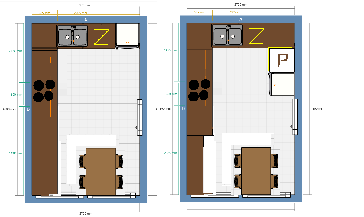

casual 12.03.2018 14:03 Zgłoś naruszenie Udostępnij Napisano 12 Marca 2018 Witam Po kilku latach namowy udało mi się przekonać mamę do lekkiego liftingu kuchni. Chyba sama zrozumiała, że podejście "po co zmieniać jak działa" ma jednak swoje granice. Kuchnia ma wymiar 270x430 cm. Przybliżony docelowy układ wklejam poniżej. Czy ktoś może bardziej fachowym okiem spojrzeć jak można to najbardziej funkcjonalnie zaplanować? Przesuwania przyłączy wolelibyśmy uniknąć. Z góry dzięki za porady. Cytuj Odnośnik do komentarza https://forum.murator.pl/topic/236842-rozplanowanie-kuchni-pro%C5%9Bba-o-porad%C4%99/ Udostępnij na innych stronach Więcej opcji udostępniania

Doli. 12.03.2018 14:58 Zgłoś naruszenie Udostępnij Napisano 12 Marca 2018 Płyta jest elektryczna? Podpięta do siły czy do gniazdka 230V? Gdzie są jeszcze gniazdka? Jakich przyłączy nie można przestawiać? Woda i co jeszcze? Możesz wkleić większe obrazki? Cytuj Odnośnik do komentarza https://forum.murator.pl/topic/236842-rozplanowanie-kuchni-pro%C5%9Bba-o-porad%C4%99/#findComment-7504907 Udostępnij na innych stronach Więcej opcji udostępniania
casual 13.03.2018 13:04 Autor Zgłoś naruszenie Udostępnij Napisano 13 Marca 2018 Z obrazkami mam problem bo automat je tu zmniejsza. Płyta elektryczna podpięta pod siłę, nad nią otwór wentylacyjny. Woda w górnym lewym rogu i tam niestety musi zostać. Ściskanie wszystkiego na krótkiej rzeczywiście nie wydaje się spoko dlatego pytam. Opcją na pewno jest zawiniecie blatu na lewą ścianę, kwestia czym go zakończyć. Cytuj Odnośnik do komentarza https://forum.murator.pl/topic/236842-rozplanowanie-kuchni-pro%C5%9Bba-o-porad%C4%99/#findComment-7505453 Udostępnij na innych stronach Więcej opcji udostępniania
Elfir 13.03.2018 14:14 Zgłoś naruszenie Udostępnij Napisano 13 Marca 2018 ten rysunek jest niewyraźny. Gdzie są okna? Drzwi? Jak szerokie? Zaznacz wyraźnie gdzie są przyłącza. Cytuj Odnośnik do komentarza https://forum.murator.pl/topic/236842-rozplanowanie-kuchni-pro%C5%9Bba-o-porad%C4%99/#findComment-7505491 Udostępnij na innych stronach Więcej opcji udostępniania
casual 14.03.2018 08:38 Autor Zgłoś naruszenie Udostępnij Napisano 14 Marca 2018 Twórczość w paint, może przejdzie nie zmniejszona Cytuj Odnośnik do komentarza https://forum.murator.pl/topic/236842-rozplanowanie-kuchni-pro%C5%9Bba-o-porad%C4%99/#findComment-7505773 Udostępnij na innych stronach Więcej opcji udostępniania
Elfir 14.03.2018 18:57 Zgłoś naruszenie Udostępnij Napisano 14 Marca 2018 (edytowane) no to dlaczego nie zrobicie zabudowy w L? Co to jest kilka złotych na przeniesienie gniazdka siły przy kosztach zakupu mebli i wyposażenia do kuchni? Edytowane 14 Marca 2018 przez Elfir Cytuj Odnośnik do komentarza https://forum.murator.pl/topic/236842-rozplanowanie-kuchni-pro%C5%9Bba-o-porad%C4%99/#findComment-7506082 Udostępnij na innych stronach Więcej opcji udostępniania
Doli. 14.03.2018 20:59 Zgłoś naruszenie Udostępnij Napisano 14 Marca 2018 (edytowane) Kuchenki nie chce ruszac pewnie również ze względu na okap. A może trochę przesunąć wodę? To naprawdę nie jest rocket science żeby kawałek rurki puścić w cokole i może coś takiego uda Cię się osiągnąć? Oczywiście można na górze jeszcze podokładać szafek wiszących, ale chciałam tylko pokazać ideę. http://static.pokazywarka.pl/h/3/g/356f34e2f647388680d8e7a7b5b87495_orig.jpg http://static.pokazywarka.pl/a/j/0/beeb24df9ef5920aff7072d5122ae178_orig.jpg http://static.pokazywarka.pl/0/5/2/fc05da9ef35b25c50c30bf2153a7000c_orig.jpg http://static.pokazywarka.pl/q/x/9/8621755cb935bdf97bec77c1aee533e2_orig.jpg http://static.pokazywarka.pl/n/8/z/cbe0b34d5bc932f830978b79dd1837b3_orig.jpg Edytowane 14 Marca 2018 przez Doli. Cytuj Odnośnik do komentarza https://forum.murator.pl/topic/236842-rozplanowanie-kuchni-pro%C5%9Bba-o-porad%C4%99/#findComment-7506152 Udostępnij na innych stronach Więcej opcji udostępniania
casual 15.03.2018 07:05 Autor Zgłoś naruszenie Udostępnij Napisano 15 Marca 2018 Doli super piękne dzięki za pomoc fajne wizualizacje! Ogólnie do takiej koncepcji też się skłaniamy. Przerzucenie zlewu na dłuższą ścianę ma chyba największy sens. Problem mamy tylko z lodówką. Kuchnia mimo 2 okien jest średnio doświetlona (ganek przed wejściem) i dziś lodówka stoi dokładnie w tym miejscu zabierając światło, dlatego wstępnie chciałem ją rzucić na krótką ścianę. Jednak widzę, że ta opcja ma za dużo wad. Dziękuję za ukierunkowanie. Cytuj Odnośnik do komentarza https://forum.murator.pl/topic/236842-rozplanowanie-kuchni-pro%C5%9Bba-o-porad%C4%99/#findComment-7506241 Udostępnij na innych stronach Więcej opcji udostępniania
Doli. 15.03.2018 09:02 Zgłoś naruszenie Udostępnij Napisano 15 Marca 2018 Doli super piękne dzięki za pomoc fajne wizualizacje! Ogólnie do takiej koncepcji też się skłaniamy. Przerzucenie zlewu na dłuższą ścianę ma chyba największy sens. Problem mamy tylko z lodówką. Kuchnia mimo 2 okien jest średnio doświetlona (ganek przed wejściem) i dziś lodówka stoi dokładnie w tym miejscu zabierając światło, dlatego wstępnie chciałem ją rzucić na krótką ścianę. Jednak widzę, że ta opcja ma za dużo wad. Dziękuję za ukierunkowanie. Jeśli lodówka zabiera światło na blatach roboczych to pomyślcie o ledach pod szafkami wiszącymi - można używać również w środku dnia do doświetlenia, a ciągną mało energii. Cytuj Odnośnik do komentarza https://forum.murator.pl/topic/236842-rozplanowanie-kuchni-pro%C5%9Bba-o-porad%C4%99/#findComment-7506281 Udostępnij na innych stronach Więcej opcji udostępniania
Elfir 15.03.2018 10:58 Zgłoś naruszenie Udostępnij Napisano 15 Marca 2018 co za problem przenieść okap, bo nie łapię? Dla mnie o wiele trudniej przenieść zlew niż płytę indukcyjną. Cytuj Odnośnik do komentarza https://forum.murator.pl/topic/236842-rozplanowanie-kuchni-pro%C5%9Bba-o-porad%C4%99/#findComment-7506330 Udostępnij na innych stronach Więcej opcji udostępniania
Viann 15.03.2018 19:34 Zgłoś naruszenie Udostępnij Napisano 15 Marca 2018 Jeśli okap jest na filtr węglowy to nie problem, ale może to wyciąg podłączony do komina? Też da się przenieść, ale rozumiem że może wynikać z tego niechęć. Tylko, że taka niechęć prowadzi do kiepskich kuchni, bo zmiana przyłączy, czy pociągnięcie rury wentylacyjnej kawałek dalej to nie jest aż taki problem jak się ludziom wydaje. Cytuj Odnośnik do komentarza https://forum.murator.pl/topic/236842-rozplanowanie-kuchni-pro%C5%9Bba-o-porad%C4%99/#findComment-7506550 Udostępnij na innych stronach Więcej opcji udostępniania
Elfir 15.03.2018 19:54 Zgłoś naruszenie Udostępnij Napisano 15 Marca 2018 Przeniesienie okapu wymaga tylko dłuższej rury i kolanka. A przenoszenie instalacji wod-kan to sporo pracy. Cytuj Odnośnik do komentarza https://forum.murator.pl/topic/236842-rozplanowanie-kuchni-pro%C5%9Bba-o-porad%C4%99/#findComment-7506565 Udostępnij na innych stronach Więcej opcji udostępniania
Doli. 15.03.2018 20:04 Zgłoś naruszenie Udostępnij Napisano 15 Marca 2018 co za problem przenieść okap, bo nie łapię? Dla mnie o wiele trudniej przenieść zlew niż płytę indukcyjną. A gdzie chcesz przenieść płytę i po co? Cytuj Odnośnik do komentarza https://forum.murator.pl/topic/236842-rozplanowanie-kuchni-pro%C5%9Bba-o-porad%C4%99/#findComment-7506577 Udostępnij na innych stronach Więcej opcji udostępniania
casual 19.03.2018 10:07 Autor Zgłoś naruszenie Udostępnij Napisano 19 Marca 2018 A gdzie chcesz przenieść płytę i po co? Takie samo pytanie sobie zadajemy. Ok pociągnięcie rury do wyjścia kominowego jest do zrobienia, ale co dalej. Płyta ląduje na środku?, lodówka w kącie ale zlew i tak trzeba przesunąć na dłuższą ścianę. Z założenia kuchnia ma być na lata, więc jeśli można coś niewielkim kosztem zoptymalizować to wiadomo - powalczymy ale czy w tym przypadku ma to sens? Cytuj Odnośnik do komentarza https://forum.murator.pl/topic/236842-rozplanowanie-kuchni-pro%C5%9Bba-o-porad%C4%99/#findComment-7508182 Udostępnij na innych stronach Więcej opcji udostępniania
Doli. 19.03.2018 11:10 Zgłoś naruszenie Udostępnij Napisano 19 Marca 2018 (edytowane) Takie samo pytanie sobie zadajemy. Ok pociągnięcie rury do wyjścia kominowego jest do zrobienia, ale co dalej. Płyta ląduje na środku?, lodówka w kącie ale zlew i tak trzeba przesunąć na dłuższą ścianę. Z założenia kuchnia ma być na lata, więc jeśli można coś niewielkim kosztem zoptymalizować to wiadomo - powalczymy ale czy w tym przypadku ma to sens? Ja widzę jedyne rozwiązanie: odwrócenie biegu stref roboczych w kuchni. Czyli lodówka tam gdzie teraz kuchenka, zlew w tym samym miejscu co jest teraz, a kuchenka ląduje na dłuższej ścianie tam gdzie lodówka lub szafkę bliżej. Tylko trzeba się dobrze zastanowić, czy będąc osobą praworęczną (a mama w ogóle jest praworęczna?) będzie się wygodnie w kuchni pracować. Ja jestem praworęczna i w kuchni skierowanej w lewa stronę czułam się trochę nieswojo. Edytowane 19 Marca 2018 przez Doli. Cytuj Odnośnik do komentarza https://forum.murator.pl/topic/236842-rozplanowanie-kuchni-pro%C5%9Bba-o-porad%C4%99/#findComment-7508226 Udostępnij na innych stronach Więcej opcji udostępniania
Elfir 19.03.2018 12:20 Zgłoś naruszenie Udostępnij Napisano 19 Marca 2018 (edytowane) Żeby zlew nie był na wprost wejścia do kuchni. Żeby nie trzeba było robić przebudowy instalacji. Edytowane 19 Marca 2018 przez Elfir Cytuj Odnośnik do komentarza https://forum.murator.pl/topic/236842-rozplanowanie-kuchni-pro%C5%9Bba-o-porad%C4%99/#findComment-7508291 Udostępnij na innych stronach Więcej opcji udostępniania
