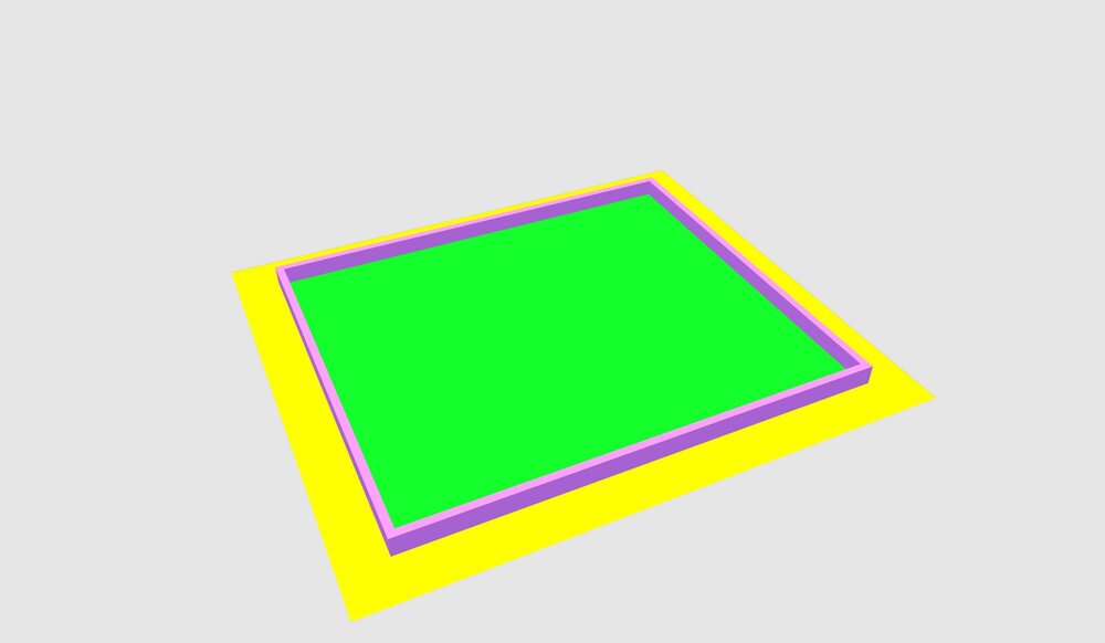

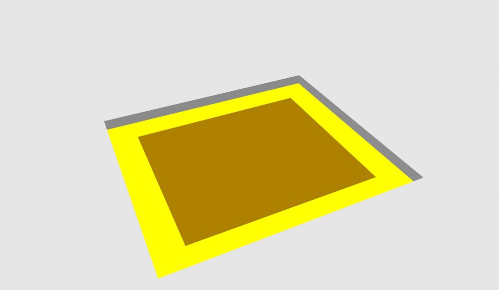

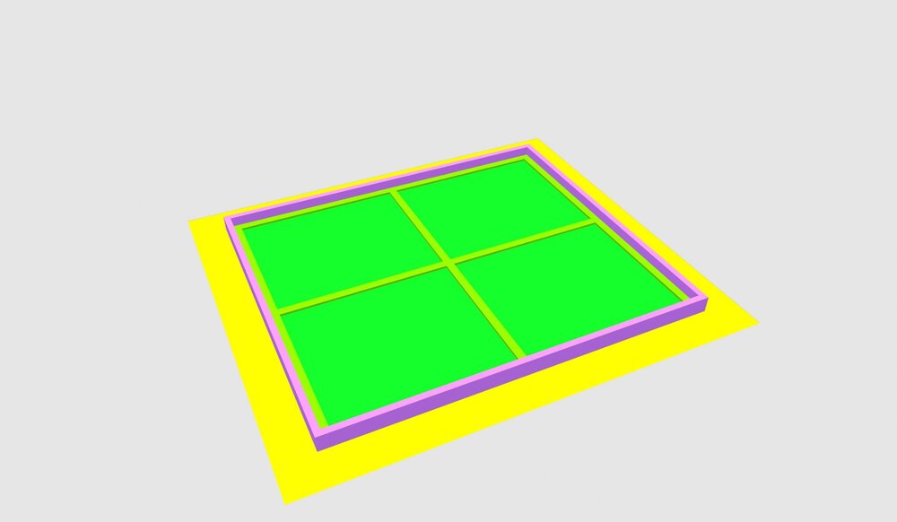

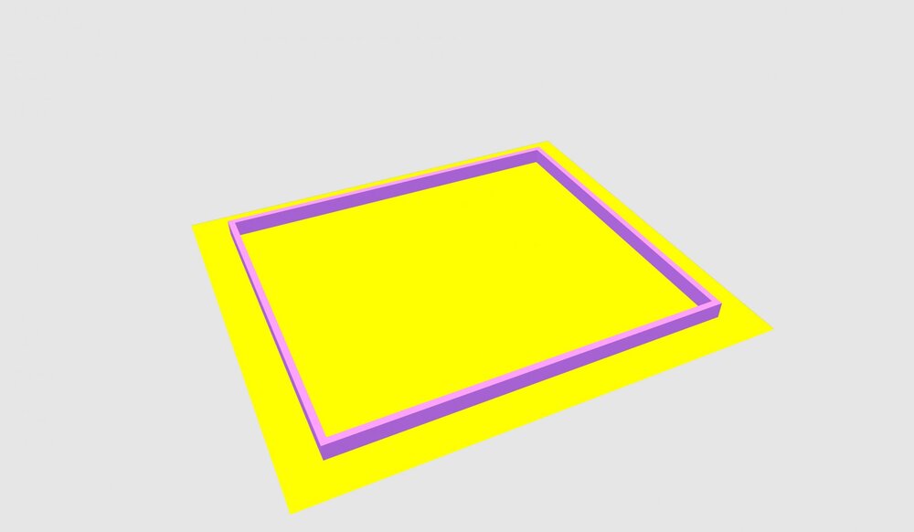

kamilb1987b 18.03.2018 13:08 Autor Zgłoś naruszenie Udostępnij Napisano 18 Marca 2018 Potem w środku ułożę pierwszą warstwę XPSa o gr.5cm a następnie drugą na mijankę po czym pod zbrojeniem ścian nośnych przykleję kolejną warstwę XPSa o szerokości 20cm a w środku pod częścią gdzie będzie podłoga dam EPSa o gr.15cm . Oczywiście EPS będzie typu dach/podłoga czyli o zwiększonej wytrzymałości. Następnie folia, zbrojenie pod nośnymi ścianami i siatka tylko górna. Potem betonowanie płyty i zacieranie aby była równiutka jak stół w miarę możliwości. Jeżeli nie wyjdzie tak równo to jakimś samopoziomem się to wyrówna. Na końcu jak już domek będzie stał to się zrobi opaskę poziomą z EPSa o gr.10cm i szerokości 50cm. Nie wiem czy jest konieczna bo teoretycznie już sama wymiana gruntu powinna wystarczyć, ale dla świętego spokoju się to zrobi. W tej płycie XPS jest na spodzie bo zapobiec podciągania wilgoci z gruntu bo jest na to najbardziej odporny, a potem idzie EPS by było taniej. EPS ten sam co obwodowo. Taka płyta powinna wystarczyć pod dom o konstrukcji szkieletu drewnianego. Oczywiście sam sobie takiej płyty nie wymyśliłem tylko już gdzieś to widziałem. Zamiast płyty o gr.20cm ma się 10cm i przez to jest 10cm więcej ocieplenia. Dzięki temu w podobnych pieniądzach ma się cieplejszą płytę. Cytuj Odnośnik do komentarza https://forum.murator.pl/topic/237009-energooszcz%C4%99dny-szkielet-domu-pasywnopodobnego/#findComment-7507710 Udostępnij na innych stronach Więcej opcji udostępniania
kamilb1987b 15.04.2018 18:33 Autor Zgłoś naruszenie Udostępnij Napisano 15 Kwietnia 2018 Na pewno jest przynajmniej jedna firma która robi płyty podobnie do tej którą ja bym chciał u siebie http://yourfamilyhome.eu/wp-content/uploads/2017/02/Przekroj_termopYFH.jpg jest tylko ta różnica że sama płyta zamiast 10cm ma gr.12cm. Jak według obliczeń wyjdzie ze moja płyta też tyle będzie musiała mieć to tak się to zrobi. Chodzi o sam fakt że płyta nie byłaby w całości o jednej grubości bo przy domach szkieletowych nie ma takich obciążeń i nie musi być taka pancerna. Dzięki temu może być tańsza niż typowa która byłaby dla konstrukcji murowanej. Oczywiście wszystko zależy co wyjdzie w obliczeniach bo grunt może okazać się taki że to nie przejdzie, tylko i tak płyta pod szkielet będzie tańsza niż pod dom murowany ze względu na dużo niższe obciążenia. Cytuj Odnośnik do komentarza https://forum.murator.pl/topic/237009-energooszcz%C4%99dny-szkielet-domu-pasywnopodobnego/#findComment-7520931 Udostępnij na innych stronach Więcej opcji udostępniania
