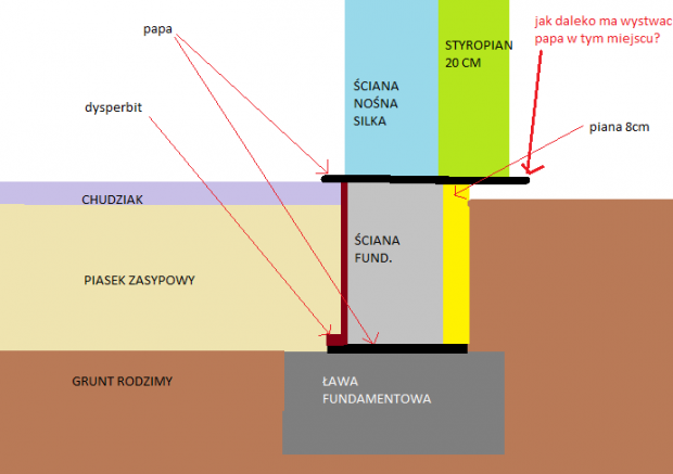

Robaczywy 06.04.2018 18:19 Zgłoś naruszenie Udostępnij Napisano 6 Kwietnia 2018 WItajcie, Wiem, że to było na 100%, nawet gdzieś widziałem, ale nie mogę już znaleźć. Zastanawiam się, jak daleko ma sięgać izolacja pozioma na ścianie fundamentowej. Czy ma być na długość ocieplenia ściany nośnej? wtedy chyba spływająca woda mogłaby po niej spływać i podciągac kapilarnie po silce. Czy może ma być krótsza? Wtedy styropian mógłby łapac i podciągąć wodę..nie wiem.. poniżej rysunek: Cytuj Odnośnik do komentarza https://forum.murator.pl/topic/237559-izolacja-fundamentu-raz-jeszcze/ Udostępnij na innych stronach Więcej opcji udostępniania
cezary.pl 06.04.2018 20:52 Zgłoś naruszenie Udostępnij Napisano 6 Kwietnia 2018 Przy tej konfiguracji powinna być listwa startowa alu. i po nią wklejony kampinos. Kampinosy są przeważnie z pasem 10 cm siatki. Gdybyś miał więcej ocieplenia fundamentu niż 10 cm gr. można by obyć się bez listwy startowej. Papę można obciąć równo z ociepleniem ściany fundamentowej. Kampinos służy do oderwania kropel wody spływającej po ścianie w czasie deszczu. PozdrawiamCezary Cytuj Odnośnik do komentarza https://forum.murator.pl/topic/237559-izolacja-fundamentu-raz-jeszcze/#findComment-7517303 Udostępnij na innych stronach Więcej opcji udostępniania

Robaczywy 07.04.2018 10:13 Autor Zgłoś naruszenie Udostępnij Napisano 7 Kwietnia 2018 @Cezary dzięki, rozkminię jak ta listwa startowa działa i mówisz, ze kampinos pod nią? @Fighter1983, czekam z niecierpliwością, aż będziesz miał za dużo wolnego czasu Cytuj Odnośnik do komentarza https://forum.murator.pl/topic/237559-izolacja-fundamentu-raz-jeszcze/#findComment-7517449 Udostępnij na innych stronach Więcej opcji udostępniania
Kaizen 07.04.2018 10:18 Zgłoś naruszenie Udostępnij Napisano 7 Kwietnia 2018 @Fighter1983, czekam z niecierpliwością, aż będziesz miał za dużo wolnego czasu Pewnie powtórzy co już pisał kilka razy - tu chyba najpełniej: praktycznie nie do dostania, jeszcze sie produceci listew nie i\obudzili, ze juz daje sie od jakiegos czasu 25-30cm alternatywa jest listwa okapnikowa Bella Plast Lux-N, ktora jest tansza, lepsza, nie ma ograniczenia w grubosciach. ponadto listwy aluminiowe startowe: - tworza mostek termiczny - sporo drozsze - i tak dobrze nie przyjegaja do sciany - mialy sens w przypadku klejow do styropianu na zasadzie pioch i cement czyli takich na ktorych plyta z eps splywala, wiec listwa stanowila podparcie dla pierwszej warstwy eps generalnie listwy startowe aluminiowe odchodza do lamusa Nigdy nie widziałem sensu robienia aluminiowego radiatora przez warstwę izolacji. A jedyny argument fightera1983, że nie spływa płyta styropianu też IMO jest bez sensu, bo przecież jest zaparta o XPS ocieplający ścianę fundamentową, i nie może spłynąć. Cytuj Odnośnik do komentarza https://forum.murator.pl/topic/237559-izolacja-fundamentu-raz-jeszcze/#findComment-7517453 Udostępnij na innych stronach Więcej opcji udostępniania

fighter1983 07.04.2018 13:44 Zgłoś naruszenie Udostępnij Napisano 7 Kwietnia 2018 przekop to: stary watek a dalej aktualny http://forum.muratordom.pl/showthread.php?133866-Izolacja-pionowa-fundament%C3%B3w-papa-!&highlight=Izolacja+pionowa+fundament%C3%B3w+papaw zasadzie masz tam odpowiedz na swoje pytanie, bo wiesz jak to jest - wlasnie obchodze 9-ta rocznice obecnosci na forum Twoj problem omawiany byl juz dziesiatki razy, na Twoim rysunku nie widze izolacji pionowej od strony zewnetrznej - a powinna byc, co to znaczy "piana" masz zamiar tam natryskiwac piane zamknietokomorkowa? dlaczego? dlaczego nie xps? czy dysperbit wystarczy? zjamuje sie elewacjami, ale z racji tego, ze elewacja ma bezposredni kontakt z izolacja fundamentow - musialem zajac sie hydroizolacja, ale idac dalej... hydroizolacje z kolei beda zachodzily na kolejne etapy i tak w ten sposob trzeba by sie bylo znac na wszystkim, a jak sie znasz na wszystkim, to nie znasz sie na niczym. jakis spec od pian, ale nie handlowiec powinien sie wypowiedziec, czy piana w takim miejscu ma sens aplikacji? jak piana zachowuje sie w stalym obciazeniu woda, jaki wowczas ma parametr izolacyjnosci cieplnej? czy po uszkodzeniu mechanicznym nie zaczyna nasiakac woda? co z jej wytrzymaloscia na sciskanie? czy piana w stanie zwiazanym wykazuje tendencje do podciagania kapilarnego? jak z jej przyczepnoscia w srodowisku wilgotnym? jak piana znosi cykle zamarzania / rozmarzania? czy jej koszt i parametry vs XPS daja ekonomiczny sens aplikacji? czy zakladajac, ze jest natrysnieta w stanie ciaglym i nieprzerwanym stanowi bariere dla wody, jezeli tak, to pod jakim cisnieniem. jezeli bedziemy znac odpowiedzi na te pytania (nasunely mi sie natychmiast, jakby pomyslec jeszcze chwile - pewnie byloby jeszcze pare) mozna myslec co dalej. Cytuj Odnośnik do komentarza https://forum.murator.pl/topic/237559-izolacja-fundamentu-raz-jeszcze/#findComment-7517497 Udostępnij na innych stronach Więcej opcji udostępniania
Robaczywy 09.04.2018 10:47 Autor Zgłoś naruszenie Udostępnij Napisano 9 Kwietnia 2018 (edytowane) Dzięki za linka, na pewno przeczytam Na rysunku nie ma pionowej izolacji zewnętrznej, ponieważ jako hydro i termoizolację zastosuję natrysk z piany zamknięto-komórkowej. Od razu mówię, że się nie znam - jestem informatyk, sieciowiec. Wszystko co wiem o budowlance dowiedziałem się z internetów, zwłaszcza z forum w ciągu ostatnich dwóch lat. Natomiast Szwagier pianuje zawodowo i mi poleca. Bynajmniej nie żeby zarobić, bo zrobi to za darmo. Sam też trochę temat zgłębiałem i o ile mi wiadomo piana ZK jest hydroizolacją, co wynika z jej zamkniętokomórkowości, więc kapilarnie też nie podciąga (chociaż pewnie jakoś tam podciąga, styo jeśli się nie mylę też coś tam podciąga - nie wiem), odporność na ściskanie to wedle producenta od 200KPa w górę, w zależności od modelu. Załączam kartę techniczną, z której nie wszystko rozumiem edit..chyba jednak nie umiem dodać pliku w załączniku...muszę to rozkminić edit2: http:// http://www.synthesiainternacional.com/en/site/categories/14/spray tu są podstawowe parametry i można 'zarequestować ' kartę techniczną edit3: Water absorption by partial immersion EN 1609 Kg/m2 ≤ 0,2 Water vapour transmission (μ) EN 12806 - ≥ 80 ale nie wiem czy to te parametry o które pytałeś. Edytowane 9 Kwietnia 2018 przez Robaczywy Cytuj Odnośnik do komentarza https://forum.murator.pl/topic/237559-izolacja-fundamentu-raz-jeszcze/#findComment-7518311 Udostępnij na innych stronach Więcej opcji udostępniania

Robaczywy 28.04.2018 18:55 Autor Zgłoś naruszenie Udostępnij Napisano 28 Kwietnia 2018 Niestety mój wykonawca nie zrobił fundamentu tak równo jak być powinno i w efekcie miejscami chudziak jest o około 1 do 2 cm wyżej niż ściana fundamentowa. Co polecacie z tym zrobić? Zostawić jak jest i położyć na to papę nie przejmując się, bo będzie ok? Dodąc zaprawę na ścianie? Chodzi mi o to czy takie zagięcie na papie będzie bezpieczne,? Mają być dwie warstwy. Cytuj Odnośnik do komentarza https://forum.murator.pl/topic/237559-izolacja-fundamentu-raz-jeszcze/#findComment-7526693 Udostępnij na innych stronach Więcej opcji udostępniania
cezary.pl 30.04.2018 16:40 Zgłoś naruszenie Udostępnij Napisano 30 Kwietnia 2018 Lepiej nadlać te 1-2 cm mocnej zaprawy i nie gimnastykować się później z rozkładaniem papy, zwłaszcza w dwóch warstwach. Będą Ci po tych uskokach dreptać murarze i niszczyć ciągłość izolacji. PozdrawiamCezary PS A jak tam natrysk pianki ZK, dasz fotki jak wyszło? Cytuj Odnośnik do komentarza https://forum.murator.pl/topic/237559-izolacja-fundamentu-raz-jeszcze/#findComment-7527364 Udostępnij na innych stronach Więcej opcji udostępniania
