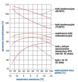

Kondensacyjny kocioł gazowy jest dedykowany do ogrzewania niskotemperaturowego/podłogówki
Bez jaj. Kondensacyjny kocioł gazowy również nadaje się do systemu mieszanego jak i do normalnych grzejników bez podłogówki.
Odnośnik do komentarza
https://forum.murator.pl/topic/237569-ogrzewanie-gazowe/#findComment-7525014
Udostępnij na innych stronach
Najsprawniej kocioł kondensacyjny pracuje przy temp. zasilania 40 i powrotu 30 st. Jeśli przewymiarowane grzejniki lub mieszacz zapewnią taką temp. to wszystko jest OK
http://4.bp.blogspot.com/-ESob_ucbq00/TgSCDqsM98I/AAAAAAAAFb0/kmYchiXbET4/s1600/embed.php-8.jpg
