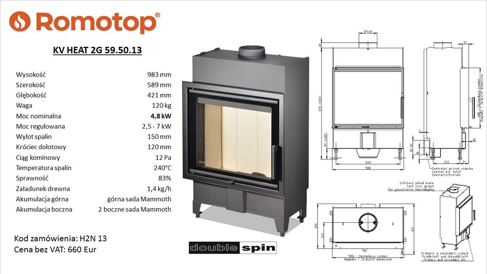

Zdun Darek B 08.04.2018 06:57 Zgłoś naruszenie Udostępnij Napisano 8 Kwietnia 2018 (edytowane) Mały pokój w dobrze ocieplonym domu = wkład o małej mocy + akumulacja aby rozłożyć grzanie w czasie . Edytowane 8 Kwietnia 2018 przez Zdun Darek B Cytuj Odnośnik do komentarza https://forum.murator.pl/topic/237578-projekt-salonu-z-kominkiem-28m2/#findComment-7517719 Udostępnij na innych stronach Więcej opcji udostępniania
