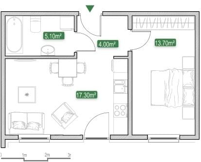

Elfir 14.04.2018 10:10 Zgłoś naruszenie Udostępnij Napisano 14 Kwietnia 2018 powiem szczerze - zmieszczenie dwóch rodzin na 120 m2 to wyzwanie. Bo daje to ok 40 m na mieszkanie rodziców i 80 m na mieszkanie rodziny 2+2. W sumie da się znaleźć całkiem wygodne mieszkania w blokach o takich powierzchniach. np.: A w domu jednorodzinnym potrzebny jest jeszcze wiatrołap i kotłownia. Gdyby zryzgnowac z układu kwadratowego, mozna byłoby wiatrołap zrobić wspólny dla obywóch mieszkań , co oszczędziłoby powierzchni. Cytuj Odnośnik do komentarza https://forum.murator.pl/topic/237730-projekt-indywidualny-parterowy-pro%C5%9Bba-o-ocen%C4%99/#findComment-7520502 Udostępnij na innych stronach Więcej opcji udostępniania
