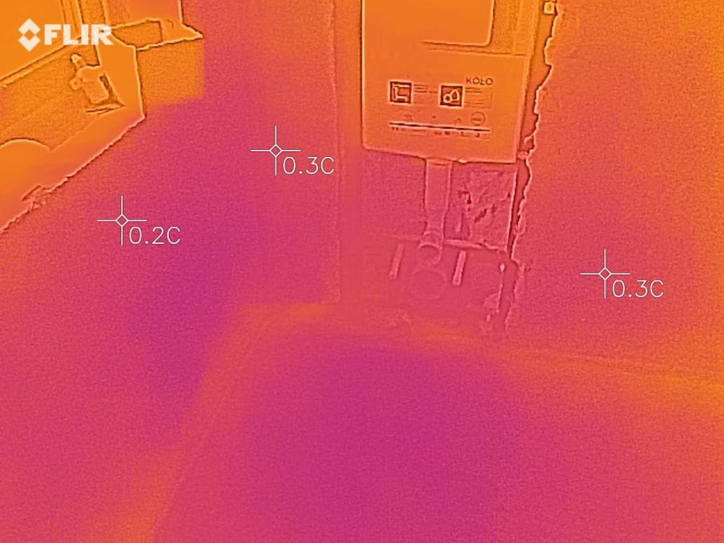

Kaizen 21.04.2018 15:44 Zgłoś naruszenie Udostępnij Napisano 21 Kwietnia 2018 Moim zdaniem, prościej się nią da. Niby prosto, ale łatwo zepsuć - zwłaszcza narożniki. Do tego taka taśma dosyć słabo izoluje zwłaszcza grzewczą płytę od muru - a tu mamy mostek do gruntu. U mnie stosunkowo mały a wygląda tak (brak ogrzewania - więc na tym poziomie mostek grzał: http://forum.muratordom.pl/attachment.php?attachmentid=411516 Jak ktoś ma gorzej izolujący materiał ścian (u mnie BK) i/lub do tego chudziak w zagłębieniu, to ma znacznie większy mostek. I ciepło z płyty grzewczej pomyka do gruntu. Styro zdecydowanie lepiej się sprawdzi. U siebie dawałem styro tam, gdzie spodziewam się mostku (przy drzwiach z poszerzeniami, gdzie dosyć blisko z drugiej strony dochodzą płyty betonowe tarasów). IMO centymetr styropianu to najlepsze wyjście. I izoluje, i dylatuje, i narożniki nie do zepsucia. Ale za późno doszedłem do takiego wniosku i tak nie zrobiłem (tylko przy drzwiach, jak pisałem dałem 2cm). Cytuj Odnośnik do komentarza https://forum.murator.pl/topic/237931-uk%C5%82adanie-styropianu-pod-wylewki-kilka-pyta%C5%84/#findComment-7523703 Udostępnij na innych stronach Więcej opcji udostępniania

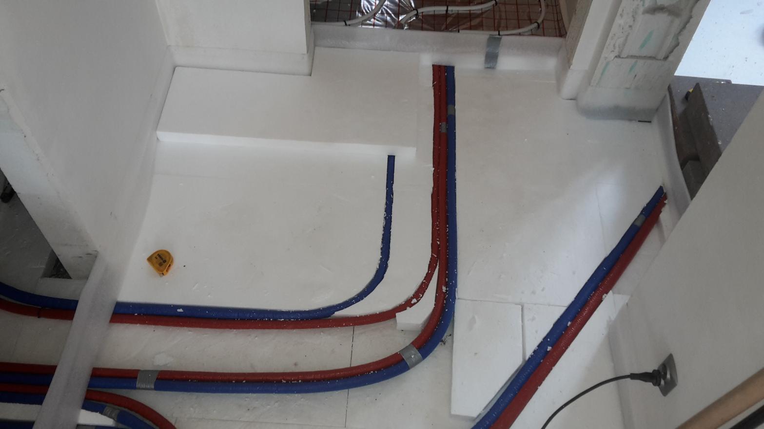

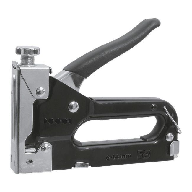

Slawko123 22.04.2018 15:50 Zgłoś naruszenie Udostępnij Napisano 22 Kwietnia 2018 (edytowane) ja taśmę dylatacyjną mocowałem do ścian staplerem powyżej linii wylewki, a dolna część dociskałem 3-cia warstwą styropianu. Mniej więcej widać na zdjęciu Taśma dylatacyjna z pianki poliuretanowej 8mm a wysokość 20cm. 5cm pod styropian i ok 7-8cm wylewki, reszta wystawała ponad wylewkę. edit: stapler taki, w zasadzie najtańszy jaki był, kupowałem z 15 lat temu do czegos tam, teraz przydał sie do tasmy Taki Edytowane 22 Kwietnia 2018 przez Slawko123 Cytuj Odnośnik do komentarza https://forum.murator.pl/topic/237931-uk%C5%82adanie-styropianu-pod-wylewki-kilka-pyta%C5%84/#findComment-7524036 Udostępnij na innych stronach Więcej opcji udostępniania
