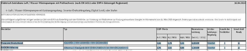

Warto zobaczyć wykres mocy w zależności od ;
- temperatury zewnętrznej,
- minimalnej mocy modulowanej,
- przy LWC = 35 C
https://drive.google.com/file/d/1qiQ_dTLfgp6iOv0KHElIPQTl-k7Uzj9S/view
Edytowane przez Andrzej5101
- przy LWC = 35 C
[ATTACH=CONFIG]438545[/ATTACH]
Aquarea tcap 9kw i sdc 9 kw - jest na gen J i R32 na tym wykresie?

Mając pompę przy - 20 C możesz uzyskać;
1/ dla PC o mocy 8 kW = 6 kW * 8 h - w okresie nocnym w II taryfie;
.... a/ max energia to 48 kWh ,
......b/ minimalna moc modulacyjna PC to ok;1,8 kW a więc
..........bezpieczna moc dla temperatur zewnętrznych > 0 C,
2/ dla PC 9 kW/TCap = 9 kW * 8 h - w w okresie nocnym w II taryfie,
......a/ mając mocniejsza pompę - zawsze można dogrzać w dzień,
......b/ minimalna moc modulacyjna PC to ok; 3,5 do 4,0 kW a więc
...........minimalna moc dla temperatur zewnętrznych > 0 C jest
.......... powyżej zapotrzebowania budynku w tej temperaturze ale
duża pojemność cieplna wylewek powinna to zniwelować w czasie grzania,
......c/ zobacz przykłady w moich tematach

Co do T Capa to faktycznie może być tak że ładować w nocy gdy temp. są w okolicach zera czy ciut nad i w razie co dogrzać za dnia. Z wykresu wynika że biorąc pod lupę tylko te wyniki jest więcej pomp które by sobie poradziły moim zdaniem
Angelo, mi wyszło OZC 9,5kW - i nie odważyłbym się wrzucić Tcapa - bałem się, że i tak dobrana pompa Aristona będzie za mocna - ale super sobie daje radę. Puszczałem ją w taniej taryfie i szczerze mi nie odpowiadało - może gdyby poszła chwilę w ciągu dnia byłoby lepiej. Natomiast gdy sobie grzeje non stop jest extra. Mi wyszedł punkt biwaletny przy -13 stopniach więc mam odłączone grzałki. Tobie przy OZC to z wykresu od naszego kolegi to by stykła altherma 4 lub zwykły Panas 7kW na pewno zużyją mniej prądu. Tcapem to byś takie dwa domy jak twój ogrzał. Roześlij zapytanie do kilku producentów i otrzymasz odpowiedzi z doborem. Na pewno Ci odpiszą z wykresem z Daikina, Hewalexa, Nibe, Aristona - zobaczysz różnice. Może panasonic też ci podeśle, ale ja nie wysyłałem do nich zapytania.
Dzięki. Analizując wykres to faktycznie jest tam więcej możliwości niż moje 3 typy. Mało chyba osób ma tak dobraną pompę jak Ty. Każdy jednak trzyma się zasady że OZC przy -20 i dobierają dlatego ja też dałem zapytanie co lepiej wybrać. Fakt mógłbym do zapytania dorzucić jakąś 7 ale jedni doliczają wodę inni znów nie. Ewentualnie jakieś niedociągnięcia i wychodzi koło 7.
