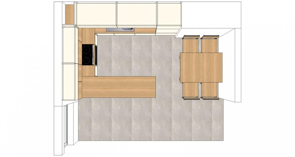

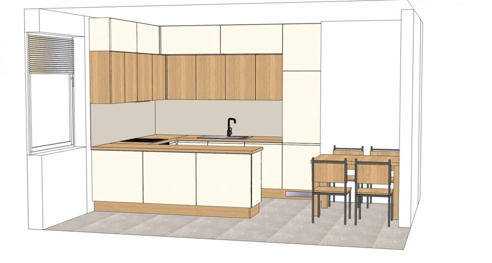

kasiakrakow 08.05.2018 18:54 Zgłoś naruszenie Udostępnij Napisano 8 Maja 2018 witam, dostaliśmy wstępny projekt kuchni dotyczący układu szafek, zlewu itp, chcieliśmy aby w prawym narozniku był właśnie stolik i krzesła nad którym planujemy lampę wiszącą. Co byście zmienili w tym projekcie? Czy piekarnik który nie jest na wysokości to duży problem? Nad barkiem lampy wiszące czy halogeny? tzw oczka? jest zrobiona minimalna półka która kończy się równo z barkiem od strony salonu sufit obniżony o 5cm. wymiary: ściana ze zlewem 291cm, ściana do okna 256cm, wnęka na stolik szer. 130cm dł 185cm. wysokość pomieszczenia 270cm. Cytuj Odnośnik do komentarza https://forum.murator.pl/topic/238349-projekt-kuchni/ Udostępnij na innych stronach Więcej opcji udostępniania
Elfir 08.05.2018 19:22 Zgłoś naruszenie Udostępnij Napisano 8 Maja 2018 może być za wąskie przejście między stołem a półwyspą. Cytuj Odnośnik do komentarza https://forum.murator.pl/topic/238349-projekt-kuchni/#findComment-7530397 Udostępnij na innych stronach Więcej opcji udostępniania
Bepo 08.05.2018 19:26 Zgłoś naruszenie Udostępnij Napisano 8 Maja 2018 Nie planujecie zmywarki? Obecnie nie są one bardzo drogie, a w niedużych kuchniach można zamontować takie o szerokości 45 cm. Cytuj Odnośnik do komentarza https://forum.murator.pl/topic/238349-projekt-kuchni/#findComment-7530400 Udostępnij na innych stronach Więcej opcji udostępniania
kasiakrakow 08.05.2018 19:32 Autor Zgłoś naruszenie Udostępnij Napisano 8 Maja 2018 zmywarka będzie gdzieś w okolicy zlewu, planujemy 60cm wygodna i pojemna Cytuj Odnośnik do komentarza https://forum.murator.pl/topic/238349-projekt-kuchni/#findComment-7530405 Udostępnij na innych stronach Więcej opcji udostępniania
E-Rzecznik Śnieżka 07.06.2018 12:59 Zgłoś naruszenie Udostępnij Napisano 7 Czerwca 2018 Lampę nad stołem trzeba albo zgrać z lampami nad barkiem, albo maksymalnie zróżnicować. Jeśli lampa nad stołem będzie duża i wyrazista, to lepiej by nad barkiem były małe halogeny (punkty świetlne). Jeśli będzie neutralna, to wszystkie mogą być takie same. Piekarnik umieszczony pod blatem jest w dogodnym miejscu, nie powinno być problemów z korzystaniem z niego. Nie wiem jaki jest plan na zabezpieczenie ekranu kuchennego, ale do kuchni polecamy oczywiście farbę Kuchnia-Łazienka Śnieżki. Cytuj Odnośnik do komentarza https://forum.murator.pl/topic/238349-projekt-kuchni/#findComment-7542194 Udostępnij na innych stronach Więcej opcji udostępniania
