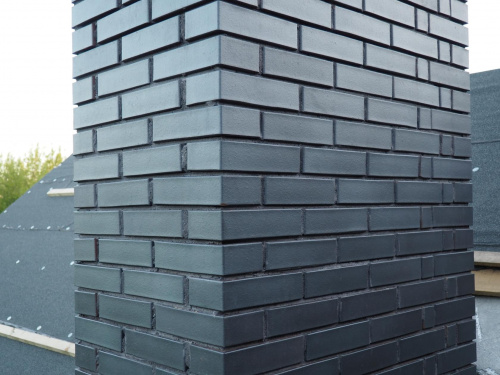

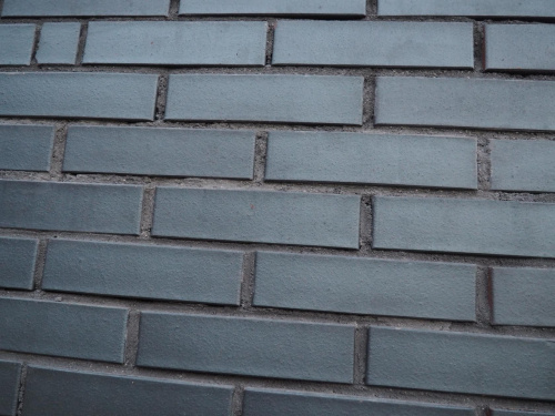

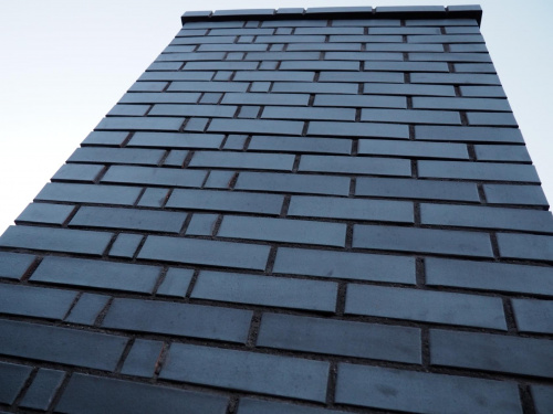

faltra 08.05.2018 19:55 Zgłoś naruszenie Udostępnij Napisano 8 Maja 2018 Witam, Wykonawca wymurował mi kominy z klinkieru (obmurował komin systemowy). Murowanie cegła pełną. Fuga nie pełna. Generalnie kominy są proste, ale nie wyszły mu fugi, nie są gładkie (tylko mocno chropowate) i równej głębokości, zwłaszcza fugi pionowe. Poniżej zamieszam zdjęcia: Macie propozycję jak naprawić te fugi? Cytuj Odnośnik do komentarza https://forum.murator.pl/topic/238350-komin-z-klinkieru/ Udostępnij na innych stronach Więcej opcji udostępniania
zorro128 08.05.2018 20:04 Zgłoś naruszenie Udostępnij Napisano 8 Maja 2018 Krzywo położonych cegieł nie da się naprawić,kompletna amatorszczyzna... Cytuj Odnośnik do komentarza https://forum.murator.pl/topic/238350-komin-z-klinkieru/#findComment-7530429 Udostępnij na innych stronach Więcej opcji udostępniania
d7d 08.05.2018 20:09 Zgłoś naruszenie Udostępnij Napisano 8 Maja 2018 Krzywo położonych cegieł nie będzie widać.Fugi z jakiej zaprawy ? Cytuj Odnośnik do komentarza https://forum.murator.pl/topic/238350-komin-z-klinkieru/#findComment-7530435 Udostępnij na innych stronach Więcej opcji udostępniania

faltra 10.05.2018 08:25 Autor Zgłoś naruszenie Udostępnij Napisano 10 Maja 2018 Wykonawca zaproponował wydłutować na pewną głębokość fugę tarczą diamentowa i ponownie ją położyć. Jakoś nie widzę tego żeby zlikwidował tą metodą fugę pionową. Ja zastanawiam się czy nie lepiej zrobić po prostu pełnej fugi? Co o tym myślicie? Cytuj Odnośnik do komentarza https://forum.murator.pl/topic/238350-komin-z-klinkieru/#findComment-7531464 Udostępnij na innych stronach Więcej opcji udostępniania
wg39070 10.05.2018 09:43 Zgłoś naruszenie Udostępnij Napisano 10 Maja 2018 Wykonawca zaproponował wydłutować na pewną głębokość fugę tarczą diamentowa i ponownie ją położyć. Jakoś nie widzę tego żeby zlikwidował tą metodą fugę pionową. Ja zastanawiam się czy nie lepiej zrobić po prostu pełnej fugi? Co o tym myślicie? Na kominie z klinkieru mam pełną fugę. Z dołu i tak nie widać tych wcięć a i woda nie ma gdzie włazić. Cytuj Odnośnik do komentarza https://forum.murator.pl/topic/238350-komin-z-klinkieru/#findComment-7531502 Udostępnij na innych stronach Więcej opcji udostępniania
faltra 11.05.2018 08:28 Autor Zgłoś naruszenie Udostępnij Napisano 11 Maja 2018 (edytowane) Na kominie z klinkieru mam pełną fugę. Z dołu i tak nie widać tych wcięć a i woda nie ma gdzie włazić. Tylko zastanawiam się, że jak teraz każę im uzupełnić tą cofniętą fugę, to czy ona się nie odparzy. I druga sprawa czy nie poniszczą mi cegły klinkierowej. Edytowane 11 Maja 2018 przez faltra Cytuj Odnośnik do komentarza https://forum.murator.pl/topic/238350-komin-z-klinkieru/#findComment-7532000 Udostępnij na innych stronach Więcej opcji udostępniania
