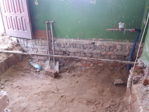

koziar2 13.06.2018 21:23 Autor Zgłoś naruszenie Udostępnij Napisano 13 Czerwca 2018 (edytowane) U nas Armagedon Panowie z wodociągów lecą w kulki. Co ekipa to ma inny pomysł na ogarnięcie w zasadzie ich problemu jednego przyłącza, rozdzielonego w naszej piwnicy na 2 połówki bliźniaka. Problem polega na tym, że piwnica została zasypana a główny zawór bezpowrotnie zabetonowany - cóż, nie możemy czekać w nieskończoność aż panowie pofatygują się do nas, tym bardziej, że mieliśmy już 3 "delegacje" w tym jedna ekipa dzisiaj z koparką przyjechała nawet ale się poddali argumentując ucieczkę jakąś awarią, do której zostali wezwani. Trudno, jutro widzimy się rano na budowie z panem kierownikiem z wodociągów, który mam nadzieję wytłumaczy swoim pracownikom, dlaczego rurka z wodą do mnie ma iść prosto a do sąsiada nie może iść przez mój ogródek U mnie w głowie Armagedon numer 2 - dużo wszystkiego do pilnowania, myślenie o wszystkim, nie mam jeszcze ludzi od wentylacji i ogrzewania. Analiza ofert z oknami a w szczególności ceny okien drewnianych też nie należą do łatwych. Trzeba zrobić jakiś plan A na budowie Armagedon numer 3 - tutaj głównie wizualny: Edytowane 13 Czerwca 2018 przez koziar2 Cytuj Odnośnik do komentarza Udostępnij na innych stronach Więcej opcji udostępniania

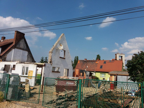

koziar2 20.06.2018 20:17 Autor Zgłoś naruszenie Udostępnij Napisano 20 Czerwca 2018 Nasz piękny domek prezentuje się obecnie tak (to to max po lewej): żona się trochę załamała jak zobaczyła te ruiny Ale.. taki był plan, panowie na budowie się nie obijają Woda zrobiona panowie przyjechali, pogadali, nawymyślali a jak zaczęli kopać w chodniku okazało się, że wodociąg to jednak w chodniku za płotem jest a nie w tym za ulicą i że chyba jednak lepiej mi będzie zrobić nowe przyłącze niż przerabiać stare nie skomentuję bo szkoda klawiatury ale zdążyłem przekazać panu kierownikowi kilka miłych słów na temat organizacji w wodociągach Przy okazji doprowadzenia wody do budynku w nowe miejsce okazało się, że zaraz pod podłogą, którą będziemy obniżać mamy ankra (ściąg, czy jak to się po polsku nazywa spinający cały budynek razem z połówką sąsiada). Trzeba będzie delikatnie wyciąć i czymś wzmocnić zastępczo, żeby nic się z budynkiem nie stało Projektant z wykonawcą już się dogadali, mam nadzieję, że nic się nie stanie. To o czym mówię to ten pręt, który jest na fotce widoczny. Nie ma to jak stary domek na śląsku. A nowa część już dobija do wieńca Nadproża czekają na wylanie. Budowa rzeczywiście dużo szybciej niż remont idzie i bez żadnych niespodzianek przede wszystkim. A na fotce zderzenie starego i nowego, czyli przyszłe przejście pomiędzy istniejącą i nową częścią domu Cytuj Odnośnik do komentarza Udostępnij na innych stronach Więcej opcji udostępniania

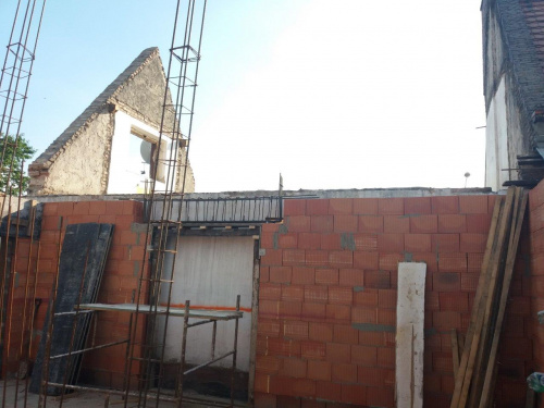

koziar2 11.07.2018 21:11 Autor Zgłoś naruszenie Udostępnij Napisano 11 Lipca 2018 Nie ma to jak wyjechać na kilka dni odpocząć. Od razu jakoś bardziej efekty pracy widać niż dzień po dniu Decyzją inspektora i kierownika ściana szczytowa została rozebrana. Przede wszystkim z powodu bezpieczeństwa robót naokoło niej. Troszkę niezadowolony wykonawca, bo troszkę miał z nią zamieszania żeby zabezpieczyć już wcześniej ale... ściany nie ma, będzie odbudowana z tego samego materiału po wykonaniu wieńca na całości. Przez ten zabieg domek przestał w ogóle wyglądać jak domek ale to tylko na chwilę Za niedługo będzie tu ładnie. No i rozpoczęło się przygotowanie płyty stropu do zalania. Cytuj Odnośnik do komentarza Udostępnij na innych stronach Więcej opcji udostępniania
