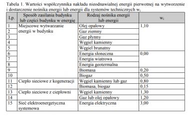

Kaizen 08.01.2021 14:17 Zgłoś naruszenie Udostępnij Napisano 8 Stycznia 2021 W warunkach technicznych nie ma rozgraniczenia kolektory czy pv. Jest energetyka słoneczna wi = 0. Nie w WT a w Rozporządzeniu w sprawie metodologii obliczania charakterystyki energetycznej budynku... Nie ma PV. Kiedyś (w rozporządzeniu z 2008r) była i miała współczynnik 0,7: [ATTACH=CONFIG]451796[/ATTACH] Jest ogrzewanie słońcem - PV nie grzeje. Energia elektryczna używana do grzania ma współczynnik 3 - nie ma rozgraniczenia, czy prąd pochodzi z wiatraków, węgla czy PV. Cytuj Odnośnik do komentarza https://forum.murator.pl/topic/238972-ogrzewanie-domu-a-nowe-warunki-techniczne-od-2021-roku-wt-2021/#findComment-7876866 Udostępnij na innych stronach Więcej opcji udostępniania

CityMatic 08.01.2021 16:30 Zgłoś naruszenie Udostępnij Napisano 8 Stycznia 2021 Nie w WT a w Rozporządzeniu w sprawie metodologii obliczania charakterystyki energetycznej budynku... Nie ma PV. Kiedyś (w rozporządzeniu z 2008r) była i miała współczynnik 0,7: [ATTACH=CONFIG]451796[/ATTACH] Jest ogrzewanie słońcem - PV nie grzeje. Energia elektryczna używana do grzania ma współczynnik 3 - nie ma rozgraniczenia, czy prąd pochodzi z wiatraków, węgla czy PV. Masz rację. Teraz tylko panele słoneczne= kolektory słoneczne - pozwalają zmieścić się w nowych normach - one mają "0" Chyba, że układ PV + Pompa ciepła....w innym przypadku bez tych instalacji to chyba dom będzie musiał mieć ze 30cm styropianu na ścianach:eek: Cytuj Odnośnik do komentarza https://forum.murator.pl/topic/238972-ogrzewanie-domu-a-nowe-warunki-techniczne-od-2021-roku-wt-2021/#findComment-7876892 Udostępnij na innych stronach Więcej opcji udostępniania

Konsultant Viessmann 12.01.2021 14:47 Autor Zgłoś naruszenie Udostępnij Napisano 12 Stycznia 2021 PV jako energia słoneczna wi=0PC jako energia z sieci wi=3 PC+PV - procentowo Cytuj Odnośnik do komentarza https://forum.murator.pl/topic/238972-ogrzewanie-domu-a-nowe-warunki-techniczne-od-2021-roku-wt-2021/#findComment-7878026 Udostępnij na innych stronach Więcej opcji udostępniania
gawel 12.01.2021 16:40 Zgłoś naruszenie Udostępnij Napisano 12 Stycznia 2021 PV jako energia słoneczna wi=0 PC jako energia z sieci wi=3 PC+PV - procentowo co to jest wi? Cytuj Odnośnik do komentarza https://forum.murator.pl/topic/238972-ogrzewanie-domu-a-nowe-warunki-techniczne-od-2021-roku-wt-2021/#findComment-7878053 Udostępnij na innych stronach Więcej opcji udostępniania
Konsultant Viessmann 14.01.2021 07:19 Autor Zgłoś naruszenie Udostępnij Napisano 14 Stycznia 2021 Współczynnik nakładu nieodnawialnej energii pierwotnej na dostarczenie nośnika energii lub energii dla systemów technicznych. Bierze się go pod uwagę do obliczeń EP. Cytuj Odnośnik do komentarza https://forum.murator.pl/topic/238972-ogrzewanie-domu-a-nowe-warunki-techniczne-od-2021-roku-wt-2021/#findComment-7878488 Udostępnij na innych stronach Więcej opcji udostępniania
