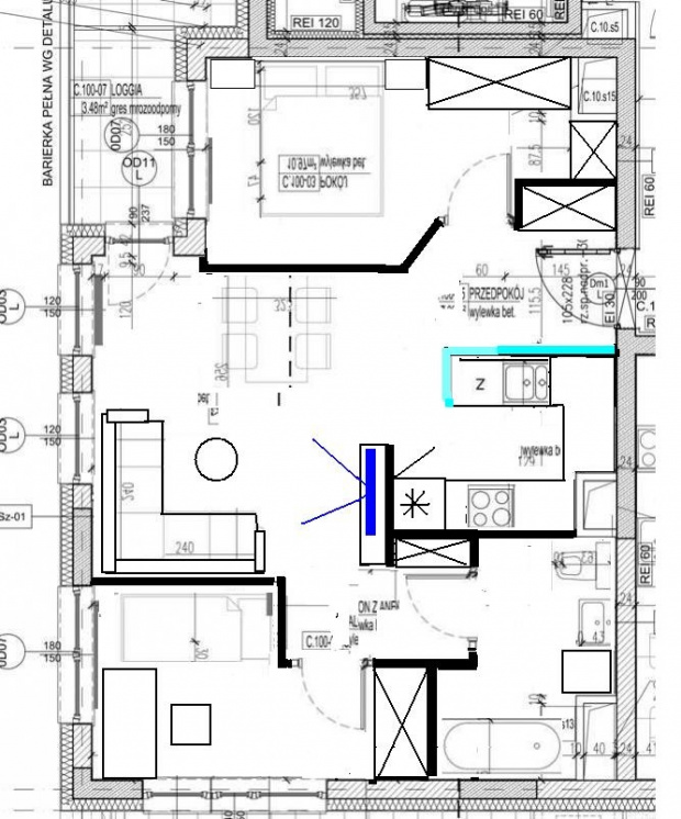

wihajsterr 26.06.2018 15:52 Zgłoś naruszenie Udostępnij Napisano 26 Czerwca 2018 dzień dobry, zastanawiam się czy jest możliwość stworzenia planu tak aby salon z aneksem miał dostęp do balkonu bez utraty funkcjonalności mieszkania. Z góry dziekuje za pomoc Cytuj Odnośnik do komentarza https://forum.murator.pl/topic/239405-pomoc-salon-z-aneksem-oraz-dost%C4%99pem-do-balkonu/ Udostępnij na innych stronach Więcej opcji udostępniania
Elfir 01.07.2018 21:07 Zgłoś naruszenie Udostępnij Napisano 1 Lipca 2018 Po zmianach masz nieco większa łazienkę i kuchnię, ale mniejszą sypialnię: Niebieska ścianka - myślałam o czymś w tym stylu: Cytuj Odnośnik do komentarza https://forum.murator.pl/topic/239405-pomoc-salon-z-aneksem-oraz-dost%C4%99pem-do-balkonu/#findComment-7550696 Udostępnij na innych stronach Więcej opcji udostępniania
wihajsterr 02.07.2018 05:27 Autor Zgłoś naruszenie Udostępnij Napisano 2 Lipca 2018 Super projekt bardzo dziękuje Cytuj Odnośnik do komentarza https://forum.murator.pl/topic/239405-pomoc-salon-z-aneksem-oraz-dost%C4%99pem-do-balkonu/#findComment-7550739 Udostępnij na innych stronach Więcej opcji udostępniania

E-Rzecznik Śnieżka 31.07.2018 20:10 Zgłoś naruszenie Udostępnij Napisano 31 Lipca 2018 Obydwie propozycje są bardzo dobre, ostateczna decyzja zależy w zasadzie od indywidualnych preferencji. Projekt anika1003 pozostawia sypialnię dziecka w części dziennej, a sypialnię rodziców zamienia z salonem i tworzy z łazienką i pralnią oddzielną część mieszkania, do której można przejść przez otwartą kuchnię. To bardzo fajne rozwiązanie. Jasna kolorystyka tych pomieszczeń powiększyła by je optycznie (np. biele, beże, szarości i odcienie jasnego drewna). Powodzenia! Cytuj Odnośnik do komentarza https://forum.murator.pl/topic/239405-pomoc-salon-z-aneksem-oraz-dost%C4%99pem-do-balkonu/#findComment-7561549 Udostępnij na innych stronach Więcej opcji udostępniania
