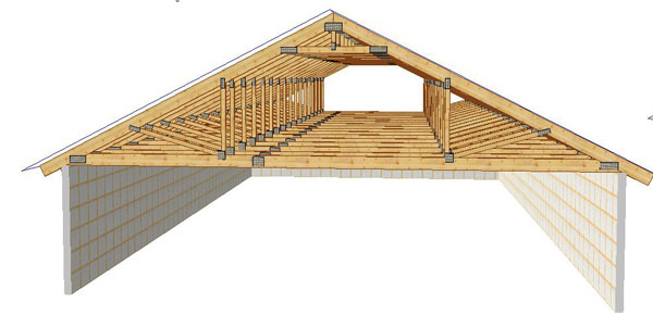

ElMaciej 06.07.2018 18:09 Autor Zgłoś naruszenie Udostępnij Napisano 6 Lipca 2018 Rozumiem. A mógłbyś mi mniej więcej zarysować opcje dla stropu bez poddasza użytkowego w moich warunkach? Czytam na forum i jest np opcja http://www.inzynierbudownictwa.pl/images/magda/ib_06/wiaz5.jpgCo z ociepleniem stropu? Jest niezbędne? Cytuj Odnośnik do komentarza https://forum.murator.pl/topic/239582-projekt-dom-w-mekintoszach-7-pracownia-archon/#findComment-7552373 Udostępnij na innych stronach Więcej opcji udostępniania
Elfir 06.07.2018 20:50 Zgłoś naruszenie Udostępnij Napisano 6 Lipca 2018 Nie wiem jakie opcje mam zarysować?Najwięcej ciepła ucieka przez dach, więc nie wyobrażam sobie domu bez ocieplenia w takim miejscu. W przypadku wiązarów ociepla się przestrzeń nad nimi (nie tylko wełna, ale np. granulaty, celuloza) a nie połacie dachu. Cytuj Odnośnik do komentarza https://forum.murator.pl/topic/239582-projekt-dom-w-mekintoszach-7-pracownia-archon/#findComment-7552432 Udostępnij na innych stronach Więcej opcji udostępniania
ElMaciej 07.07.2018 06:23 Autor Zgłoś naruszenie Udostępnij Napisano 7 Lipca 2018 Zarysować czyli czy mógłbyś przedstawić najlepsze, najbardziej opłacalne opcje stropu w takim domu. Niestety, nie mam o tym pojęcia, a to forum jest dla mnie jednym dostępem do rzetelnych, obiektywnych fachowców. Cytuj Odnośnik do komentarza https://forum.murator.pl/topic/239582-projekt-dom-w-mekintoszach-7-pracownia-archon/#findComment-7552486 Udostępnij na innych stronach Więcej opcji udostępniania
Elfir 08.07.2018 12:51 Zgłoś naruszenie Udostępnij Napisano 8 Lipca 2018 W przypadku tego projektu robienie wiązarów ma najmniejszy sens , bo i tak została zaprojektowana ściana nośna. Gdyby dostosować projekt pod wiązary (czyli przeprojektowanie konstrukcji dachu, fundamentu i ścian) to chyba taniej zlecić projekt indywidualny. Cytuj Odnośnik do komentarza https://forum.murator.pl/topic/239582-projekt-dom-w-mekintoszach-7-pracownia-archon/#findComment-7552775 Udostępnij na innych stronach Więcej opcji udostępniania
