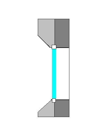

Stermaj 20.07.2018 06:56 Zgłoś naruszenie Udostępnij Napisano 20 Lipca 2018 Trochę nie bardzo mi się widzi to 15cm, gdyż szpaleta okna mam już teraz z 14cm, to potem byłoby 30 cm, trochę tak nie bardzo . Przy okazji , po kodzie pocztowym widzę, że jest Pan z Krosna lub okolic , a to raptem 15 km ode mnie, bo ja jestem z okolic Jasła.. Ja 18 lat temu dociepliłem tylko 7 cm, mając w murach 4 cm i teraz widzę, że trzeba było więcej. Ta sama robota, materiał niewiele droższy, a oszczędności większe. No fakt szpalety wychodzą szerokie. Moje są na prawie 30cm. Przy 20 Ty miałbyś jak szczeliny strzelnicze, niektóre okna. Może pomyśleć nad jakimś optycznym "zmniejszeniem" szpalet. Cytuj Odnośnik do komentarza Udostępnij na innych stronach Więcej opcji udostępniania

jammo 22.07.2018 15:06 Autor Zgłoś naruszenie Udostępnij Napisano 22 Lipca 2018 Może pomyśleć nad jakimś optycznym "zmniejszeniem" szpalet. Co kolega ma na myśli? bo nie bardzo wiem o co chodzi? :) Cytuj Odnośnik do komentarza Udostępnij na innych stronach Więcej opcji udostępniania
Stermaj 22.07.2018 18:25 Zgłoś naruszenie Udostępnij Napisano 22 Lipca 2018 Co kolega ma na myśli? bo nie bardzo wiem o co chodzi? :) Może podzielenie szpalety kolorami, jakaś biała obwódka czy jakiś inny gadżet. Nie jestem szpecem od oszukiwania oka . Może ktoś inny doradzi jak uzyskać efekt optyczny, że szpaleta, patrząc na nią, wydaje się mniejsza niż jest w rzeczywistości. Cytuj Odnośnik do komentarza Udostępnij na innych stronach Więcej opcji udostępniania
Elfir 23.07.2018 08:46 Zgłoś naruszenie Udostępnij Napisano 23 Lipca 2018 Starczy przy oknach zrobić cięcia pod kątem: Cytuj Odnośnik do komentarza Udostępnij na innych stronach Więcej opcji udostępniania
