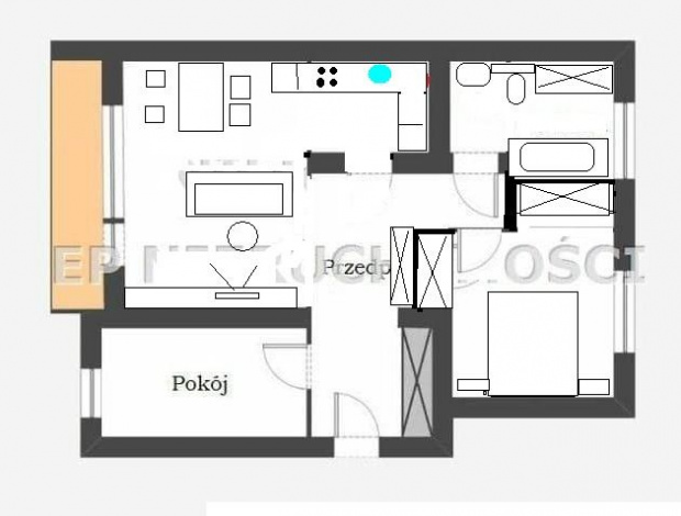

adam651 25.07.2018 16:08 Zgłoś naruszenie Udostępnij Napisano 25 Lipca 2018 Już w ciągu kilku najbliższych tygodni będziemy pełnoprawnymi posiadaczami naszego pierwszego własnego M. W związku z tym, że jest to mieszkanie które będzie do całkowitego remontu- chcielibyśmy się doradzić co do jego aranżacji. Przez najbliższy czas będziemy jedynymi użytkownikami tego mieszkania a w przyszłości gdy rodzina się powiększy bedzie nas co najmniej trójka. Chyba największym problemem który jest też naszym małym sporem jest kolor mieszkania. Żona upiera się aby niemal wszystkie pomieszczenia były białe. W mojej wyobraźni pojawia się wtedy jakiś szpitalny korytarz i wogóle tego nie widzę Napewno chcielibyśmy kolorystycznie powiększyć pomieszczenia przy jednoczesnym zachowaniu nowoczesności. 1. Jaki według Was byłby dobry kolor biorąc pod uwagę rozłożenie tego mieszkania? Czy bardzo jasny w każdym pomieszczeniu to napewno dobry pomysł? Na pierwszy ogień idzie te nmyślę najważniejsze pomieszczenie- Kuchnia. Kuchnia, Tak jak widać na załączonym projekcie kuchnia jest bardzo niewielka. Zamierzamy wyburzyć ściankę która oddziela kuchnię od WC a samą toaletę przenieść do łazienki obok. Zamiar wyburzenia ściany pokazałem na zdjęciu numer dwa. Pierwszy problem dotyczy ułożenia mebli w tym pomieszczeniu. Kuchnia posiada bardzo ładny widok przez okno skierowane na wschód, dlatego nie chcemy pod oknem stawiać żadnych mebli a jedynie jakiś niewielki stół. Postawienie mebli i wyposażenia kuchni na prawej ścianie też wydaje się średnim rozwiązaniem ponieważ zaraz z korytarza będzie się wchodziło na meble. Co do samych mebli myślimy o białych lakierowanych które będą sięgać samego sufitu. W grę wchodzi więc jedynie lewa ściana od wejścia i ta na wprost okna. 2. Co myślicie o takim pomyśle rozstawienia mebli? 3. Jaki według Was kolor ścian, podłogi oraz mebli byłby najlepszy? 4. Być może posiada ktoś jakieś zdjęcie ciekawej aranżacji którą moglibyśmy zastosować w kuchni ? Pierwsze zdjęcie to plan całego mieszkania tak jak teraz Drugie- wykadrowana kuchnia po powiększeniu Cytuj Odnośnik do komentarza https://forum.murator.pl/topic/240061-nasze-pierwsze-m4-rodzia%C5%82-i-kuchnia/ Udostępnij na innych stronach Więcej opcji udostępniania
Elfir 25.07.2018 18:10 Zgłoś naruszenie Udostępnij Napisano 25 Lipca 2018 Białe mieszkanie może być bardzo eleganckie a co najważniejsze, pasuje do wszystkich stylów. Oczywiście, nie ma potrzeby używania zimnej bieli, tylko złamany kolor. Do tego można dodać jedną ścianę w kontrastowym, ciemniejszym kolorze. Przykłady: http://cdn8.urzadzamy.smcloud.net/t/user_photos/t/102070/nowoczesne-mieszkanie_2976599.jpg http://djkrazy.club/wp-content/uploads/2017/11/coastal-style-living-room-coastal-style-living-room-furniture-coastal-style-living-room-furniture-with-on-beach-style-living-room-modern-coastal-style-living-room.jpg http://bi.gazeta.pl/im/5c/25/14/z21125212V,Na-wzor-amerykanski--pod-sciana-konsola-z-drewna-m.jpg *** Problemem tego planu jest brak szczegółowych wymiarów każdego z pomieszczeń. Rozumiem, że rezygnujecie z wc, ale czy sedes wejdzie do łazienki? Czy okno w kuchni jest na wysokości powyżej 88 cm? Szkoda, że w tym mieszkaniu jest tyle ścian nośnych Cytuj Odnośnik do komentarza https://forum.murator.pl/topic/240061-nasze-pierwsze-m4-rodzia%C5%82-i-kuchnia/#findComment-7559125 Udostępnij na innych stronach Więcej opcji udostępniania
adam651 25.07.2018 18:47 Autor Zgłoś naruszenie Udostępnij Napisano 25 Lipca 2018 (edytowane) Niestety obecnie nie mamy możliwości sprawdzenia dokładnych wymiarów ponieważ nie mamy jeszcze kluczy do mieszkania ale napisaliśmy do spółdzielni- może pomogą. Myśleliśmy jeszcze przez chwilę nad usunięciem ścianki pomiędzy kuchnią a pokojem z prawej strony ale doszliśmy do wniosku że jest za mały aby robić z niego kuchnię z aneksem i z tego pomysłu rezygnujemy. Myślę, że okno jest na pewno powyżej 88 cm. Co do sedesu w łazience to jest to kolejny problem ponieważ będzie on musiał prawdopodobnie stać w miejscu które poniżej zaznaczyłem czerwoną kropką. Powstaje wtedy pytanie gdzie umieścić prysznic, umywalkę i jakiś mebel.. hm.. trudne sprawy ... zagospodarować łazienkę która ma 4m Edytowane 25 Lipca 2018 przez adam651 Cytuj Odnośnik do komentarza https://forum.murator.pl/topic/240061-nasze-pierwsze-m4-rodzia%C5%82-i-kuchnia/#findComment-7559136 Udostępnij na innych stronach Więcej opcji udostępniania
Elfir 25.07.2018 21:51 Zgłoś naruszenie Udostępnij Napisano 25 Lipca 2018 zagospodarować bez problemów można. Moja matka ma łazienkę 1,5x1,8 m. Gdyby między łazienką a pokojem była ściana działowa, można zrobić aneks w łazience a łazienkę z oknem w miejscu kuchni i wc, powiększając jednocześnie sypialnię. Cytuj Odnośnik do komentarza https://forum.murator.pl/topic/240061-nasze-pierwsze-m4-rodzia%C5%82-i-kuchnia/#findComment-7559238 Udostępnij na innych stronach Więcej opcji udostępniania
anika1003 26.07.2018 09:52 Zgłoś naruszenie Udostępnij Napisano 26 Lipca 2018 Bez większych zmian. Jedynie dostawienie kilku ścianek działowych. Cytuj Odnośnik do komentarza https://forum.murator.pl/topic/240061-nasze-pierwsze-m4-rodzia%C5%82-i-kuchnia/#findComment-7559397 Udostępnij na innych stronach Więcej opcji udostępniania
adam651 26.07.2018 17:39 Autor Zgłoś naruszenie Udostępnij Napisano 26 Lipca 2018 Chcielibyśmy bardzo ale to bardzo podziękować ! Szczerze myślimy nad tym miekszaniem już miesiąc ale na coś takiego kompletnie nie wpadliśmy Co do pomysłu Elfir- jak sobie wyobrażamy ten plan to widzimy zupełnie inne większe przestronniejsze mieszkanie Obawiamy się jedynie czy aż tak duży remont i wyburzanie aż tylu ścian jest możliwy w bloku i czy nie pochłonie on majątku bo to chyba bardzo duża finansowo inwestycja. Co do pomysłu anika1003 zastanawiamy się czy pokój po prawej stronie nie jest zbyt mały na zrobienie z niego aneksu kuchennego ... Moi drodzy a orientujecie się może czy jest jakaś możliwość zamówienia wizualizacji mieszkania na podstawie takich planów ? Jeżeli tak macie jakiś namiar ? Chyba że znacie jakiś program w którym można samemu to zrobić? Czy znając wymiary okien będziemy mogli hipotetycznie stwierdzić czy pomieszczenia będą dostatecznie doświetlone ? Cytuj Odnośnik do komentarza https://forum.murator.pl/topic/240061-nasze-pierwsze-m4-rodzia%C5%82-i-kuchnia/#findComment-7559573 Udostępnij na innych stronach Więcej opcji udostępniania
Elfir 26.07.2018 19:26 Zgłoś naruszenie Udostępnij Napisano 26 Lipca 2018 (edytowane) Moja propozycja ma sens wyłącznie przy założeniu, że nie ma ścian nośnych. Niestety, pierwszy wklejony przez was rzut sugeruje, że tam są niemal same ściany nośne Drugi jest inny od pierwszego. Dlatego trzeba zweryfikować jak jest naprawdę. Z jakiego materiału zbudowane są ściany? Bo w przypadku burzenia lub wybijania otworów w ścianach nośnych trzeba wstawiać podciągi. A to już oczywiście rodzi koszta, wymagane są pozwolenia. Natomiast burzenie działówek to niewielki koszt, trochę więcej kosztuje wywiezienie gruzu - wynajem rękawa do zrzucania gruzu i podstawienie kontenera. Edytowane 26 Lipca 2018 przez Elfir Cytuj Odnośnik do komentarza https://forum.murator.pl/topic/240061-nasze-pierwsze-m4-rodzia%C5%82-i-kuchnia/#findComment-7559607 Udostępnij na innych stronach Więcej opcji udostępniania
anika1003 27.07.2018 13:24 Zgłoś naruszenie Udostępnij Napisano 27 Lipca 2018 Mi niestety nie wchodzą te pierwsze rzuty/ zdjęcia, więc opieram się na samym planie. Cytuj Odnośnik do komentarza https://forum.murator.pl/topic/240061-nasze-pierwsze-m4-rodzia%C5%82-i-kuchnia/#findComment-7559941 Udostępnij na innych stronach Więcej opcji udostępniania
