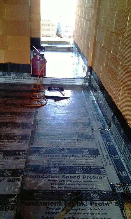

surgi22 12.08.2018 12:15 Zgłoś naruszenie Udostępnij Napisano 12 Sierpnia 2018 http://www.fundament.icopal.pl/ProduktySystemu/Fundament%204-0/FundamentIT.aspx papa aktywowana termicznie przy pomocy palnika . http://www.fundament.icopal.pl/~/media/BFIPL/ebooks/PL/fb_papafundament/files/assets/basic-html/index.html#28 strona 16 prezentacji . Odnośnik do komentarza https://forum.murator.pl/topic/240269-gruntowanie-chudziaka-pod-pap%C4%99/page/2/#findComment-7564871 Udostępnij na innych stronach Więcej opcji udostępniania
surgi22 12.08.2018 12:27 Zgłoś naruszenie Udostępnij Napisano 12 Sierpnia 2018 http://www.fundament.icopal.pl/~/media/BFIPL/ebooks/PL/fb_raportfundament/files/assets/basic-html/index.html#6 tu sobie poczytaj o szkodliwości. PS. po przyklejeniu szczelnie do chudziaka ( przed montażem okien - wietrzyło się 24h dobę ), po ok 2 miesiącach poszły styro i wylewka anhydrytowa, na to 1,5 cm gres ze szczelnymi fugami epoksydowymi . Zamieszkałem 2 latach od zastosowania papy. Normalnie takie wyziewy że strach mieszkać. Odnośnik do komentarza https://forum.murator.pl/topic/240269-gruntowanie-chudziaka-pod-pap%C4%99/page/2/#findComment-7564874 Udostępnij na innych stronach Więcej opcji udostępniania

marcin225 05.09.2018 20:04 Autor Zgłoś naruszenie Udostępnij Napisano 5 Września 2018 To tak w ramach podsumowania to czym gruntować chudziaka pod papę ?? Kupić wiadro dysperbitu i maziać pędzlem ? Ja zagruntowałem Primerem Icopala. Po 2 dniach już nic nie było czuć, wszystko wywietrzało jak pisali ludzie. Papę mi dzisiaj skończyli zgrzewać (zaczęli 5 dni po gruntowaniu). Najlepiej szło wałkiem na kiju, w sumie 140m2 zagruntowałem (z wcześniejszym poodkurzaniem zgrubnie) w 3,5 godziny. Nie polecam używać szczotki dekarskiej bo nie idzie tym wcale Odnośnik do komentarza https://forum.murator.pl/topic/240269-gruntowanie-chudziaka-pod-pap%C4%99/page/2/#findComment-7573018 Udostępnij na innych stronach Więcej opcji udostępniania
