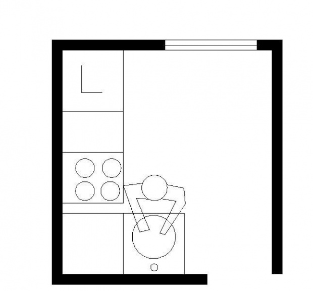

Paula92 22.08.2018 08:43 Zgłoś naruszenie Udostępnij Napisano 22 Sierpnia 2018 Planując remont kuchni mam problem z rozplanowaniem przestrzeni. W kuchni miała by się znaleść lodowka wolnostojaca, kuchnia z piekarnikiem wolno stojaca miejsce na butle gazową. Nie chciałabym zlewu pod oknem. Będe wdzieczna o małe porady aby ta mała przestrzeń była funkcjonalna. Może ktoś znajdzie pomysł na to małe pomieszczenie. Dołączam rysunek podglądowy Cytuj Odnośnik do komentarza https://forum.murator.pl/topic/240723-problem-z-rozplanowaniem-ma%C5%82ej-kuchni/ Udostępnij na innych stronach Więcej opcji udostępniania

nuxe 22.08.2018 12:34 Zgłoś naruszenie Udostępnij Napisano 22 Sierpnia 2018 Drzwi mają 68 cm? UffA jest możliwość otwarcia kuchni na salon? Cytuj Odnośnik do komentarza https://forum.murator.pl/topic/240723-problem-z-rozplanowaniem-ma%C5%82ej-kuchni/#findComment-7567713 Udostępnij na innych stronach Więcej opcji udostępniania
Elfir 22.08.2018 12:42 Zgłoś naruszenie Udostępnij Napisano 22 Sierpnia 2018 kuchnię. Po prostu na ścianie 220 cm nie zmieścisz lodówki, szafki na butlę (min. 40 cm szerokosci), zlewu, kuchenki i szafki narożnej, która umożliwi zakręcenie zabudowy na ścianę z oknem.. Cytuj Odnośnik do komentarza https://forum.murator.pl/topic/240723-problem-z-rozplanowaniem-ma%C5%82ej-kuchni/#findComment-7567717 Udostępnij na innych stronach Więcej opcji udostępniania
Paula92 22.08.2018 13:51 Autor Zgłoś naruszenie Udostępnij Napisano 22 Sierpnia 2018 Drzwi mają 68 cm? Uff A jest możliwość otwarcia kuchni na salon? Niestety nie istnieje taka możliwość. Cytuj Odnośnik do komentarza https://forum.murator.pl/topic/240723-problem-z-rozplanowaniem-ma%C5%82ej-kuchni/#findComment-7567742 Udostępnij na innych stronach Więcej opcji udostępniania

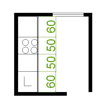

sedrosx 22.08.2018 14:58 Zgłoś naruszenie Udostępnij Napisano 22 Sierpnia 2018 A może ciąg kuchenny rozpocząć od ściany przy drzwiach i dac: szafka pod zlew, narożna, kuchnia wolnostojąca, szafka na butlę, lodówka. A pod oknem pozostawić miejsce na jakiś mały stoliczek lub mobilną małą wyspę ( dodatkowy blat roboczy). Cytuj Odnośnik do komentarza https://forum.murator.pl/topic/240723-problem-z-rozplanowaniem-ma%C5%82ej-kuchni/#findComment-7567755 Udostępnij na innych stronach Więcej opcji udostępniania
Elfir 22.08.2018 16:33 Zgłoś naruszenie Udostępnij Napisano 22 Sierpnia 2018 (edytowane) Będzie niebezpieczny kąt w którym zmywając naczynia można się oparzyć łokciem o garnek na kuchence. Praktycznie nie będzie blatów roboczych A miało być funkcjonalnie. Narożnej szafki 90x90 nie wstawisz, bo zabraknie cm. Musi być 60x120 zlewozmywakowa Chyba, że by zrobić jakieś nietypowe szafki narożne na wymiar, ale nie mam pojęcia czy będą funkcjonalne Edytowane 22 Sierpnia 2018 przez Elfir Cytuj Odnośnik do komentarza https://forum.murator.pl/topic/240723-problem-z-rozplanowaniem-ma%C5%82ej-kuchni/#findComment-7567766 Udostępnij na innych stronach Więcej opcji udostępniania
