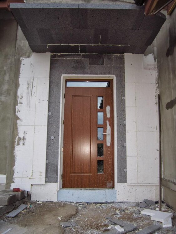

Slawko123 29.08.2018 20:36 Zgłoś naruszenie Udostępnij Napisano 29 Sierpnia 2018 (edytowane) refleks to takie pół weneckie lustro. Działa identycznie z tym, ze słabiej. tu masz szyby refleks Jak widzisz z daleka widac odbicie, ale z bliska widać co jest w srodku, ogólnie zarówno przy szybach typu refleks jak i szybach typu lustro weneckie, zawsze widać w ta stronę gdzie jest jaśniej. Np. w nocy, jak zapalisz światło w wiatrołapie/przedsionku itp. to z zewnątrz będzie wszystko widać, natomiast od środka nic, w dzień odwrotnie, chyba, ze zapalisz światło dość silne we wnętrzu. Edytowane 29 Sierpnia 2018 przez Slawko123 Cytuj Odnośnik do komentarza https://forum.murator.pl/topic/240929-drzwi-z-szyb%C4%85-refleks/#findComment-7570548 Udostępnij na innych stronach Więcej opcji udostępniania
