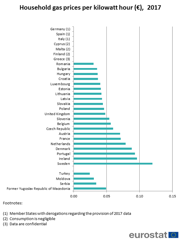

gogush 23.09.2018 08:28 Zgłoś naruszenie Udostępnij Napisano 23 Września 2018 Doprawdy tak tani prąd mamy? Dane eurostatu : Niedawno zmieniłem z 14 na 22kW. A mozna wiedzieć dlaczego ? I konsumujesz gdy jest największe nasłonecznienie? Czy mi odmawiasz przepuszczenia przez ZE, a sam z tego korzystasz? NIe rozumiem, staram sie wykorzystać na bieżąco , ustawiam wlacznik czasowy np. zmywarke . Nie odmawiam "puszczenia" przez ZE. mowie tylko ze przy Twoim zapotrzebowaniu bedziesz mial duze zapotrzebowanie na powierzchnie PV a przy duzych mocach (>10KW) trzeba oddać 30% ZE, czyli im wieksza instalacja tym mniej sie oplaca Taką, jak ustawię. Niby łatwiejsze będzie odkucie i naprawienie rury? Kabelek cieńszy i łatwiej go złączyć. Nie pisałem ze rure latwiej odkuc, to Ty napisales ze to nie jest problem - IMO w obu przypadkach nie jest to trywialne (aczkowliek zrabialne). Pytalem o temp. kabli bo mam wrazenie ze kable musza pracowac w wyzszych temperaturach wiec bardziej pracują wraz z betonem niz wodne pracujace na temp. ok 30 stopni - myle sie ? No i czy masz 140m2 na PV w przyszlosci ? Cytuj Odnośnik do komentarza Udostępnij na innych stronach Więcej opcji udostępniania
