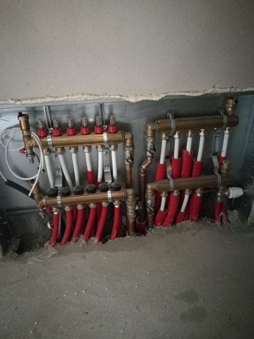

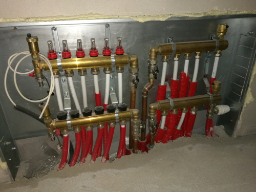

Gwiazdoor 09.09.2018 07:42 Zgłoś naruszenie Udostępnij Napisano 9 Września 2018 Witam. Zmieniły mi się troche koncepcje co do ogrzewania - bedę chciał zastosować pompe ciepła, bedzie ona pracował z temperaturą zasilania około 40-45*C, na parterze mam zrobione dwa obiegi, na grzejniki i na podłogówkę i potrzebuję teraz najmniej inwazyjnie i nie pchając się w koszty chciałbym zmniejszyć temperature na podłogówce. Mogłbym włożyć na każdą pentle zawór taki jak po prawej stronie tylko, że nie zamknę potem szafki. Na zdjęciu po prawej jest obieg z kaloryferami + jedna podłogówka na powrocie, po lewej jest obieg z podłogówką. Pompa będzie jedno obiegowa, bo na gorze mam podłogówke na powrotach i nie ma sensu stosowanie dwuobiegowej pompy. Z góry dziękuję za pomoc. Cytuj Odnośnik do komentarza https://forum.murator.pl/topic/241159-jak-zmniejszy%C4%87-temperature-na-ogrzewaniu-pod%C5%82ogowym/ Udostępnij na innych stronach Więcej opcji udostępniania

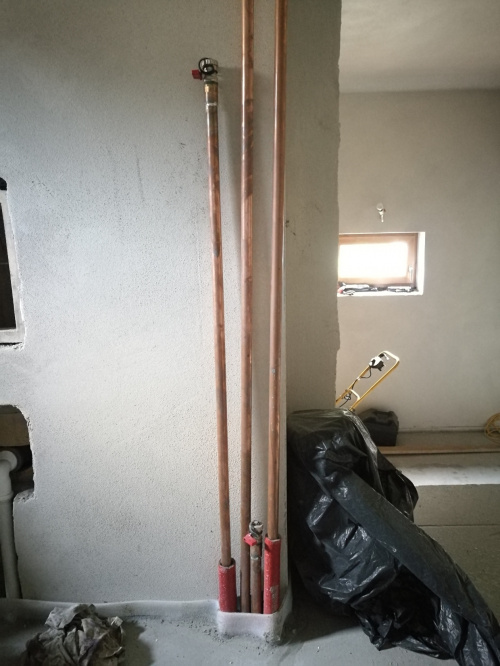

gersik 09.09.2018 15:40 Zgłoś naruszenie Udostępnij Napisano 9 Września 2018 W posadzkę wchodzą dwie rury zasilające i dwie powrotne, Czy też tak jest w kotłowni? Inaczej. Zrób zdjęcie miejsca w kotłowni gdzie ma być pompa. Może tam uda sie założyć mieszanie. Cytuj Odnośnik do komentarza https://forum.murator.pl/topic/241159-jak-zmniejszy%C4%87-temperature-na-ogrzewaniu-pod%C5%82ogowym/#findComment-7574054 Udostępnij na innych stronach Więcej opcji udostępniania

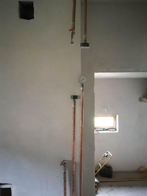

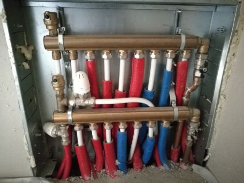

Gwiazdoor 09.09.2018 17:29 Autor Zgłoś naruszenie Udostępnij Napisano 9 Września 2018 (edytowane) W posadzkę wchodzą dwie rury zasilające i dwie powrotne, Czy też tak jest w kotłowni? Inaczej. Zrób zdjęcie miejsca w kotłowni gdzie ma być pompa. Może tam uda sie założyć mieszanie. Dziękuje chłopaki, że podjęliście się tematu i chcecie mi pomóc, bo nie ukrywam, że zaczyna mnie to przerażać i nim wezwę do tego kogoś chce wiedzieć co powinienem zastosować lub jakie są rozwiązania. Zacznę od początku - jeśli chodzi o parter w kotłowni mam 4 rurki jak na zdjęciu poniżej: Są to zasilania i powroty dla tej skrzynki na parterze: Patrząc na to zdjęcie powyżej po lewej stronie jest zasilanie i powrót podłogówki a po prawej jest zasilanie i powrót grzejników z tym, że na powrocie grzejników tam gdzie jest założony ten termostat / głowica grzejnikowa jest podłączona podłogówka w garażu z tego co pamiętam. Jak dobrze rozumuje, gdy go przykręcę to mogę wyłączyć ogrzewanie podłogowe w garażu, bo tak chciałem żeby było. Mam tam zostawiony w szafce kabel, już nie pamiętam jakiego przekroju, ale zostawiłem gdyby był potrzebny do sterowania jakiegoś czy coś w przyszłości i jest on poprowadzony do kotłowni. Idąc dalej na piętro wychodzą dwie rurki w kotłowni: Zaś na górze mam w pokojach wszędzie grzejniki, a podłogówka jest tylko na korytarzu i w łazience, jest ona zrobiona chyba na takiej samej zasadzie jak ta co w garażu czyli jest na powrocie z grzejników i są tam założone zawory / głowice ręczne co widać na zdjęciu poniżej. Tak to wygląda na piętrze: Zaraz odpiszę jeszcze koledze 6591 choć zastanawia mnie czemu twierdzi, że aż tyle czynników na to wpływa aby to poprawnie działało. EDIT: Dane o które prosił kolega 6591 Przy moich obliczeniach grzejniki przy -24*C na zewnątrz przy temperaturze zasilania między 40-45*C ogrzeją bez problemu pomieszcenia do 21*C. Wiadomo, że w cieplejsze dni będą mogły one pracować na niższej temperaturze bo zapotrzebowanie nie będzie tak duże. Specjalnie dokupiłem kilka żeberek, aby zejść z temperaturą najniżej jak to możliwe. Dom to około 160m2 powierzchnia ogrzewana to 192m2. Ocieplony będzie styropianem 15cm 031, wełna na skosach 15cm 0,35 + 10cm 0,33. Na sufitach 2x15cm 0,35, dołożę do tego jeszcze chyba na sufity 7cm 0,35 bo mi zostanie. czyli na sufitach będzie 42cm. Na podłogach różnie ale około 9-10cm 0,31. Pustak BK 24cm. Dom jest piętrowy. Ściana frontowa jest ustawiona na południe, wiatr wieje głównie od strony zachodniej. Dom jest racej w dolinie, obok pojawiają się kolejne budynki więc myślę, że jest w zimie średnio narażony na wiatr. Na parterze otwarta kuchnia, salon korytarz + pokój, wiatrołap, łazienka, kotłownia. Na piętrze korytarz + 4 pokoje i łazienka. Okna Veka Softline 82MD Ug szyby: 0,5W/m2K. Uw współczynnik przenikania ciepła okna: 0,84W/m2K Większośc okien od strony południowej i południowo zachodniej. Najmniej na stronie północnej: jedno w salonie, małe w kotłowni i jedno dachowe. Podłogówka ogrzewa w sumie prawie 80m2 powierzchni + 22m2 garaż. Grzejniki ogrzewają w sumie około 90m2 powierzchni. Wentylacja grawitacyjna bez rekuperacji. Edytowane 9 Września 2018 przez Gwiazdoor Cytuj Odnośnik do komentarza https://forum.murator.pl/topic/241159-jak-zmniejszy%C4%87-temperature-na-ogrzewaniu-pod%C5%82ogowym/#findComment-7574090 Udostępnij na innych stronach Więcej opcji udostępniania
