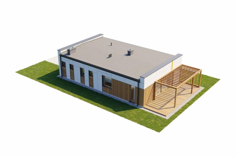

jarokar 20.09.2018 14:28 Autor Zgłoś naruszenie Udostępnij Napisano 20 Września 2018 (edytowane) luksfery są o wiele zimniejsze od okien. Nie wiem czy będą spełniać obecne standardy energetyczne. No właśnie - to miało być następne pytanie ale już wiem - jak bardzo jes to duża różnica? Ktoś zna Uw luksferów? Czy są jakieś zimniejsze, cieplejsze, pojedyńcze podwójne - można coś zaradzić na tą przypadłość (zimność)? Można zrobić okna p.poż tylko że to inna kategoria cenowa. Ale byloby i ciepło i jasno. czyli przy takich oknach nie musi być 4m do granicy działki? O ile są droższe, jak z ich Uw, czym właściwie się różnią od normalnych, czy każda firma ma je w ofercie? Tych okien jest tam chya z 4 i są to małe okienka więc może do przełknięcia.... To jest zdjęcie tego boku z tym że to okno do ziemi byłoby zlikwidowane i jedne z tych najmniejszych Edytowane 20 Września 2018 przez jarokar Cytuj Odnośnik do komentarza https://forum.murator.pl/topic/241456-zmiana-w-projekcie-a-pnb-jak-to-quotugry%C5%BC%C4%87quot/#findComment-7577845 Udostępnij na innych stronach Więcej opcji udostępniania
jajmar 20.09.2018 14:43 Zgłoś naruszenie Udostępnij Napisano 20 Września 2018 (edytowane) lukswery pozwalają się zbliżyć do 3 do granicy. Okno z lukswerów pewnie będzie miało U=2 tak około. Są teraz różne modele. Co do okien p.poż to cena jest kilka razy wyższe od zwykłych okien, okna te nie występują w PCV, i byly by stałe. Cen poszukaj sam. Tanio nie będzie. Ty tam masz okien w ciul od tej strony .........pokaż rzut Edytowane 20 Września 2018 przez jajmar Cytuj Odnośnik do komentarza https://forum.murator.pl/topic/241456-zmiana-w-projekcie-a-pnb-jak-to-quotugry%C5%BC%C4%87quot/#findComment-7577849 Udostępnij na innych stronach Więcej opcji udostępniania

jarokar 20.09.2018 15:31 Autor Zgłoś naruszenie Udostępnij Napisano 20 Września 2018 (edytowane) Ty tam masz okien w ciul od tej strony .........pokaż rzut 1. WIATROŁAP 2,55 m2 2. HOL 10,62 m2 3. POKÓJ 8,42 m2 4. GARDEROBA 4,53 m2 5. POKÓJ 11,36 m2 6. SALON + JADALNIA 33,74 m2 7. KUCHNIA 9,80 m2 8. SPIŻARNIA 1,36 m2 9. ŁAZIENKA 6,52 m2 10. KOTŁOWNIA / PRALNIA 3,92 m2 11. POMIESZCZENIE GOSPODARCZE 3,05 dlatego 2 chce wywalic w 8 (likwidacja spiżarki na rzecz łazienki) i 6 jadalnia - salon i tak ma ogrodowe i po drugiej stronie Wg przepisów w kuchni musi być okno. Nie ważne, że jest otwarta na salon. Tylko w mieszkaniach poniżej jakiejś powieszchni przepis ten nie obowiazuje. no tu mnie załamałeś Edytowane 20 Września 2018 przez jarokar Cytuj Odnośnik do komentarza https://forum.murator.pl/topic/241456-zmiana-w-projekcie-a-pnb-jak-to-quotugry%C5%BC%C4%87quot/#findComment-7577860 Udostępnij na innych stronach Więcej opcji udostępniania

ŁUKASZ ŁADZIŃSKI 20.09.2018 19:02 Zgłoś naruszenie Udostępnij Napisano 20 Września 2018 Okna p.poż lub lukswery pozwalają się zbliżyć do 3 do granicy. nic podobnego !!! odległość ściany z oknami od granicy działki nie może być mniejsza od 4m luksfery - tu zdania są podzielone ( niestety ) , ale luksfery nie są oknami, i jeśli będą spełniać wymogi ściany ... Cytuj Odnośnik do komentarza https://forum.murator.pl/topic/241456-zmiana-w-projekcie-a-pnb-jak-to-quotugry%C5%BC%C4%87quot/#findComment-7577913 Udostępnij na innych stronach Więcej opcji udostępniania
