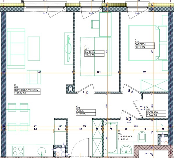

maniekkg 24.09.2018 23:44 Zgłoś naruszenie Udostępnij Napisano 24 Września 2018 (edytowane) Dzień dobry. W przyszłym roku odbieram mieszkanie od dewelopera, jednak już muszę określić sie gdzie chcę mieć pociągnięte poszczególne instalacje. Najbardziej zależy mi na łazience oraz pokoju z kuchnią. Reszta do aranżacji pózniej. Teraz krótko opiszę na czym mi zależy. W łazience prysznic z odpływem liniowym (dosyć duży), pralka (może być zabudowana), zlew z szafka, wc, grzejnik. Nie mam pojęcia w którym miejscy co ustawić. W pokoju jakiś spory narożnik, tv na komodzie (albo podwieszany) stolik kawowy oraz stół na 3-4 osoby. W kuchni wszystko standardowo (lodówka, zmywarka, piekarnik ( na wysokości blatu), zlew. Zależy mi na powiekszonym blacie roboczym. Wiekszym niż na propozycji dewelopera. Czy jest możliwość zrobienia takie "wyspy" przyłączonej z jednej strony do ściany nośnej? A może zrobienie jej na kształt takiej Lki. Blat przy ścianie nośnej i póżniej zakrecony w stronę lodówki. Salon ulegnie zmniejszeniu ale jednak chciałbym zobaczyć jak to może wyglądać. Styl nowoczesny jest tym czego szukam. Dodam również, że mieszkanie wstępnie dla dwóch osób oraz istnieje jeszcze możliwość przestawienia ścian. Wiec jak ktoś ma jakiś pomysł, to z chęcią zobaczę. Za wszelką pomoc dziękuję i pozdrawiam Edytowane 25 Września 2018 przez maniekkg Cytuj Odnośnik do komentarza https://forum.murator.pl/topic/241600-pro%C5%9Bba-o-aran%C5%BCacje-%C5%82azienki-oraz-pokoju-z-aneksem/ Udostępnij na innych stronach Więcej opcji udostępniania

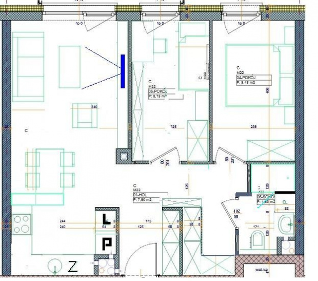

Elfir 25.09.2018 11:51 Zgłoś naruszenie Udostępnij Napisano 25 Września 2018 (edytowane) Bardzo ładny układ, rzadko się zdarza. Jedyny minus to zbyt wąska sypialnia, przez co trudno obejść łóżko. W sumie nawet nie trzeba większych przeróbek, ale jeśli można to proponuję tak: Kuchnię od salonu oddziela wysoki barek, który jednocześnie przesłania widok na blaty robocze. Pod barkiem schowana jest część stołu, który można wysunąć, gdy przyjdą goście. Zmieniłam położenie łazienki i wygospodarowałam duża przestrzeń do przechowywania, bo w sypialni jest za mało miejsca na szafy. Gdyby drugi pokój miał być tylko gabinetem a nie pokojem dziecka, to poszerzyłabym też sypialnię kosztem gabinetu o ok. 30 cm. Edytowane 25 Września 2018 przez Elfir Cytuj Odnośnik do komentarza https://forum.murator.pl/topic/241600-pro%C5%9Bba-o-aran%C5%BCacje-%C5%82azienki-oraz-pokoju-z-aneksem/#findComment-7579686 Udostępnij na innych stronach Więcej opcji udostępniania
maniekkg 25.09.2018 13:31 Autor Zgłoś naruszenie Udostępnij Napisano 25 Września 2018 Super propozycja. Bardzo dziękuję Jestem jak najbardziej za takimi zmianami. Wstępnie chciałem sypialnie zrobić w środkowym pokoju bo z niego jest również wyjście na balkon, czego akurat na tym rysunku nie było widać. Oryginalny projekt dewelopera był też troszkę inny. Srodkowy pokój był przesunięty w lewo o 30 cm. Do tego hmmm szybu wentylacyjnego na środku. Chcialem większy salon dlatego teraz w sypialni brakuje tych centymetrów. Pokój w przyszłości ma być dla dziecka. W przypadku zmniejszenia go o kolejne centymetry nie będzie już za mały? Cytuj Odnośnik do komentarza https://forum.murator.pl/topic/241600-pro%C5%9Bba-o-aran%C5%BCacje-%C5%82azienki-oraz-pokoju-z-aneksem/#findComment-7579727 Udostępnij na innych stronach Więcej opcji udostępniania

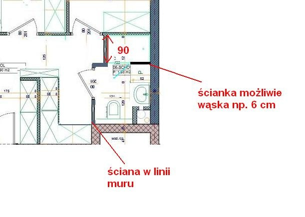

Elfir 25.09.2018 17:20 Zgłoś naruszenie Udostępnij Napisano 25 Września 2018 Musiałabym to wrysować do cada. W każdym razie ścianka schowka zostaje na swoim miejscu. Zakładając, że prysznic będzie miał 90 cm szerokości, to jest 90 + grubość ścianki działowej (nie wiem jaka ma zostać przyjęta w projekcie?), która odchodzi pod kątem 90 stopni i łączy się ze ścianą wyprowadzono równo z załamaniem muru. Otwór drzwiowy najbliżej łączenia ścianek. Cytuj Odnośnik do komentarza https://forum.murator.pl/topic/241600-pro%C5%9Bba-o-aran%C5%BCacje-%C5%82azienki-oraz-pokoju-z-aneksem/#findComment-7579822 Udostępnij na innych stronach Więcej opcji udostępniania

maniekkg 25.09.2018 17:40 Autor Zgłoś naruszenie Udostępnij Napisano 25 Września 2018 (edytowane) Bardzo ciekawe to rozwiązanie. A gdyby sypialnie zrobić jednak w środkowym pokoju, to jak rozplanować ściany? Dzialowki mają mieć 8 cm. Czyli między pralka a prysznicem też ma stanąć normalna ściana działowa, tylko możliwie jak najwęższa (długość 60cm?)? Nie jakieś szyby tylko ścianka? Edytowane 25 Września 2018 przez maniekkg Cytuj Odnośnik do komentarza https://forum.murator.pl/topic/241600-pro%C5%9Bba-o-aran%C5%BCacje-%C5%82azienki-oraz-pokoju-z-aneksem/#findComment-7579832 Udostępnij na innych stronach Więcej opcji udostępniania

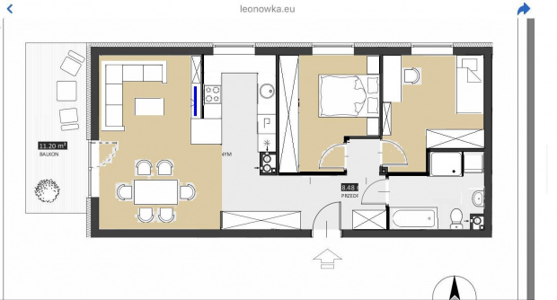

Elfir 25.09.2018 18:31 Zgłoś naruszenie Udostępnij Napisano 25 Września 2018 szyba nie, bo mając zabudowę pralki, nie masz jak jej umyć. Dla dwóch osób starczy ci pralka o mniejszej głębokości niż zwykła. Ściankę przy prysznicu można spokojnie postawić w momencie kładzenia płytek. Bloczki są lekkie: i można obłożyć je płytkami. Na twoim rzucie bardzo słabo widac wymiary. tu masz podobny układ: Cytuj Odnośnik do komentarza https://forum.murator.pl/topic/241600-pro%C5%9Bba-o-aran%C5%BCacje-%C5%82azienki-oraz-pokoju-z-aneksem/#findComment-7579850 Udostępnij na innych stronach Więcej opcji udostępniania

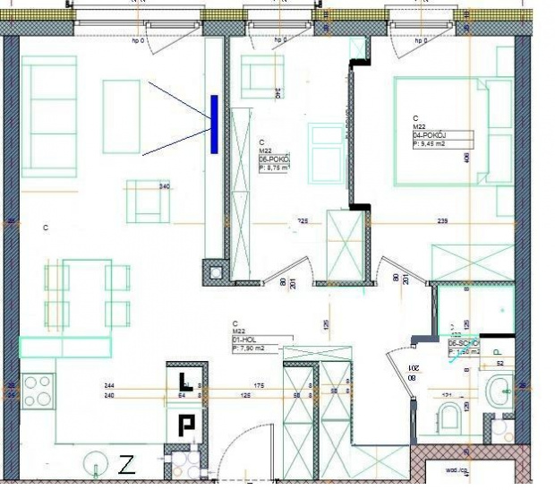

Elfir 25.09.2018 18:34 Zgłoś naruszenie Udostępnij Napisano 25 Września 2018 sypialnia na środku jest węższa, więc wymagałaby większego przesuwania ścian. Cytuj Odnośnik do komentarza https://forum.murator.pl/topic/241600-pro%C5%9Bba-o-aran%C5%BCacje-%C5%82azienki-oraz-pokoju-z-aneksem/#findComment-7579851 Udostępnij na innych stronach Więcej opcji udostępniania
maniekkg 25.09.2018 19:07 Autor Zgłoś naruszenie Udostępnij Napisano 25 Września 2018 (edytowane) To ten ostatni pomysł z wcięta ściana będzie dobrym rozwiązaniem. Tak, teraz widzę, że ścianka to dobry pomysł. https://zapodaj.net/71e929ecf3975.jpg.htmlto jest oryginalny projekt https://zapodaj.net/3729fa8b62afd.jpg.html Mam rowniez możliwość instalacji ogrzewania podłogowego (ogrzewanie miejskie) w łazience. Chciałbym je pociągnąć dalej przez korytarz do pokoju z aneksem. Czy to dobry pomysł? Edytowane 25 Września 2018 przez maniekkg Cytuj Odnośnik do komentarza https://forum.murator.pl/topic/241600-pro%C5%9Bba-o-aran%C5%BCacje-%C5%82azienki-oraz-pokoju-z-aneksem/#findComment-7579869 Udostępnij na innych stronach Więcej opcji udostępniania
