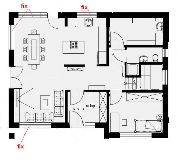

Elfir 01.10.2018 12:10 Zgłoś naruszenie Udostępnij Napisano 1 Października 2018 Widok na las i stawy - zostaw przeszklenie, ale w formie fixa Wybrałabym projekt z salonem na przestrzał domu. Coś w tym kierunku: Tak, aby kuchnia była od mniej nasłonecznionej strony a salon łapał światło Z tym, że południowe okno w salonie mogłoby by być horyzontalnie poziomo ok 1,5 m nad podłogą - by wpuszczało światło ale nie dawało widoku wgłąb - jak tu:. http://beautifulshoes.info/wp-content/uploads/2018/06/love-the-high-and-long-horizontal-window-light-private-us-colours-narrow-windows-for-sale.jpg Cytuj Odnośnik do komentarza https://forum.murator.pl/topic/241784-salon-z-aneksem-kuchennym-czy-jest-szansa-jako%C5%9B-ciekawie-rozmie%C5%9Bci%C4%87-meble/#findComment-7582220 Udostępnij na innych stronach Więcej opcji udostępniania
laurka28 01.10.2018 12:26 Autor Zgłoś naruszenie Udostępnij Napisano 1 Października 2018 Temat do przemyślenia. Dobrze było by mieć kuchnię po mniej nasłonecznionej stronie, ale chyba chciała bym z niej widzieć kto stoi przy bramce Czeka mnie sporo przemyśleń. Tak, fixy na pewno będą od tej północnej strony. Muszę jeszcze sporo nad tym pomyśleć. W tym projekcie co załączyłam na prawdę kiepsko z ustawieniem fajnym mebli by było? Cytuj Odnośnik do komentarza https://forum.murator.pl/topic/241784-salon-z-aneksem-kuchennym-czy-jest-szansa-jako%C5%9B-ciekawie-rozmie%C5%9Bci%C4%87-meble/#findComment-7582226 Udostępnij na innych stronach Więcej opcji udostępniania
Elfir 01.10.2018 12:50 Zgłoś naruszenie Udostępnij Napisano 1 Października 2018 Nie ma żadnego problemu z ustawieniem mebli. Tyle, że jest trochę ciasno w salonie po likwidacji wykusza. W kuchni z widokiem na ogród masz na oku bawiące się dzieci. Cytuj Odnośnik do komentarza https://forum.murator.pl/topic/241784-salon-z-aneksem-kuchennym-czy-jest-szansa-jako%C5%9B-ciekawie-rozmie%C5%9Bci%C4%87-meble/#findComment-7582237 Udostępnij na innych stronach Więcej opcji udostępniania
