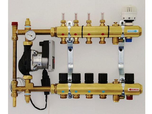

bocianowy 05.10.2018 06:57 Zgłoś naruszenie Udostępnij Napisano 5 Października 2018 Hydraulicy zamontowali mi dwa rozdzielacze Tece z pompkami i głowicami termostatycznymi (zdjęcie) Czy jest możliwość wymiany głowicy termostatycznej z tej fabrycznej na taką którą mógłbym podłączyć do regulatora temperatury na ścianie? Nie zależy mi na sterowaniu osobno każdym obwodem ponieważ jeden rozdzielacz obsługuje duże pomieszczenie (salon z kuchnią 44m2), chciałbym mieć możliwość sterowania całością bez otwierania szafki z rozdzielaczem. Cytuj Odnośnik do komentarza https://forum.murator.pl/topic/241888-sterowanie-rozdzielaczem-tecefloor/ Udostępnij na innych stronach Więcej opcji udostępniania
Mareks77 08.10.2018 12:01 Zgłoś naruszenie Udostępnij Napisano 8 Października 2018 Nie wiem konkretnie czym chcesz tam sterować. Zawór termostatyczny na listwie rozdzielacza jest w tym przypadku tylko zabezpieczeniem przed wysokim zasilaniem podanym na pętle podłogówki natomiast samo sterowanie powinno się raczej odbywać z pozycji komunikacji z kotłem.Tylko tam podłaczenie pod konkretne zaciski ON/OFF będzie powodować uruchomienie kotła natomiast zastosowanie zamiast zaworu termostatycznego jakiegoś siłownika spowoduje tylko i wyłącznie zamykanie przepływu w pętlach a sam kocioł wyłączał się będzie dopiero po jakimś czasie gdy stwierdzi że temperatura na powrocie jest za wysoka lub zabraknie mu minimalnego zakresu modulacji palnika do osiągnięcia temperatury zadanej na zasilaniu. Jeśli chcesz mieć sterowanie osobno każdym z obwodów to siłowniki musisz zamontować na pętlach Cytuj Odnośnik do komentarza https://forum.murator.pl/topic/241888-sterowanie-rozdzielaczem-tecefloor/#findComment-7584982 Udostępnij na innych stronach Więcej opcji udostępniania
przemo1 08.10.2018 16:21 Zgłoś naruszenie Udostępnij Napisano 8 Października 2018 Marek, to nie do końca tak. Mam ten sam rozdzielacz, tylko starszą pompę. Głowica z kapilarą owszem, nie puści w układ więcej jak 50 st, ale głównie reguluje temp listwy zasilającej. Od zabezpieczenia termicznego od przegrzania jest osobny czujnik połączony z pompą. Cytuj Odnośnik do komentarza https://forum.murator.pl/topic/241888-sterowanie-rozdzielaczem-tecefloor/#findComment-7585117 Udostępnij na innych stronach Więcej opcji udostępniania
Mareks77 09.10.2018 12:30 Zgłoś naruszenie Udostępnij Napisano 9 Października 2018 (edytowane) Może i przez jakiś czas mnie tu nie było ale nagrodzeni Noblem chyba nie wynaleźli innych zasad hydrauliki w ogrzewnictwie. Głowica z kapilarą owszem, nie puści w układ więcej jak 50 st, ale głównie reguluje temp listwy zasilającej.. Według mnie to masło maślane. Jeśli reguluje temperaturę na listwie zasilania to co ja innego powiedziałem. Po drugie to po jakiego grzyba pytającemu regulacja temperatury na całej listwie. Może niech sobie do zaworu trójdrogowego założy siłownik i będzie full wypas. Od zabezpieczenia termicznego od przegrzania jest osobny czujnik połączony z pompą. Drogi Kolego.Czujnik podłaczony z pompą to służy do uruchamiania pompy aby nie chodziła cały czas gdy rozdzielacz nie jest zasilany i jego temperatura jest niższa niż..... Edytowane 9 Października 2018 przez Mareks77 Cytuj Odnośnik do komentarza https://forum.murator.pl/topic/241888-sterowanie-rozdzielaczem-tecefloor/#findComment-7585510 Udostępnij na innych stronach Więcej opcji udostępniania
przemo1 09.10.2018 17:43 Zgłoś naruszenie Udostępnij Napisano 9 Października 2018 (edytowane) Drogi kolego ( ), o nowych zasadach hydrauliki nie słyszałem, ale mogę nie być "na czasie". Ty masz z pewnością większe doświadczenie, ja posiłkuję się tylko instrukcją obsługi posiadanego rozdzielacza + obserwacja działania na co dzień. Nie ma się co denerwować. Może i przez jakiś czas mnie tu nie było ale nagrodzeni Noblem chyba nie wynaleźli innych zasad hydrauliki w ogrzewnictwie. Według mnie to masło maślane. Jeśli reguluje temperaturę na listwie zasilania to co ja innego powiedziałem. Niewiele - może trochę inaczej, i tyle. Ale wg mnie to nie masło - Ty napisałeś "...Zawór termostatyczny na listwie rozdzielacza jest w tym przypadku tylko zabezpieczeniem przed wysokim zasilaniem podanym na pętle podłogówki..." Natomiast producent w instrukcji (str1) podaje : "...Głowica termostatyczna z czujnikiem zanurzeniowym do ustawiania temperatury zasilania ogrzewania podłogowego." Po drugie to po jakiego grzyba pytającemu regulacja temperatury na całej listwie. Może niech sobie do zaworu trójdrogowego założy siłownik i będzie full wypas. Nie mam pojęcia, po jakiego grzyba, ale napisał w pierwszym poście : "..Nie zależy mi na sterowaniu osobno każdym obwodem ponieważ jeden rozdzielacz obsługuje duże pomieszczenie (salon z kuchnią 44m2), chciałbym mieć możliwość sterowania całością bez otwierania szafki z rozdzielaczem." Może nie ma zaworu 3-drożnego? Jeśli ma jeden rozdzielacz na pętle w jednym pomieszczeniu to zmiana temp na belce zasilającej wpływa na temp pomieszczenia. Czy to dobry pomysł - nie wiem, Ty na pewno masz w tym większą praktykę i wiedzę. Drogi Kolego.Czujnik podłaczony z pompą to służy do uruchamiania pompy aby nie chodziła cały czas gdy rozdzielacz nie jest zasilany i jego temperatura jest niższa niż.... Czujnik zabezpieczający o którym ja napisałem, to wg producenta (instrukcja str 1 pkt 6) "...Czujnik przegrzewu powyżej 55 C..." Nic o wyłączaniu pompy PONIŻEJ temp xx Edytowane 9 Października 2018 przez przemo1 Cytuj Odnośnik do komentarza https://forum.murator.pl/topic/241888-sterowanie-rozdzielaczem-tecefloor/#findComment-7585644 Udostępnij na innych stronach Więcej opcji udostępniania
Mareks77 09.10.2018 19:27 Zgłoś naruszenie Udostępnij Napisano 9 Października 2018 Przemku OK. Nie chcę tu polemizować ze zwrotami i opisami zawartymi w instrukcjach producentów.Natomiast wyznaję zasadę aby wszelkie rozwiązania techniczne stosować tak aby miały sens a późniejsze ich użycie nie stwarzało problemów i bezsensownych sytuacji. Jeżeli więc mówimy o zastosowaniu zaworu termostatycznego z czujnikiem zanurzeniowym do regulacji temperatury na zasilaniu podłogówki to czemu on ma służyć.Przecież w ogrzewaniu pomieszczeń głównie zależy nam na utrzymaniu stałej temperatury pomieszczenia a nie stałej temperatury na zasilaniu pętli ogrzewania.I co ma w takim przypadku zrobić szczęśliwy użytkownik takiego wynalazku i radosnej twórczości instalatora hydraulika....... codziennie zaglądać do tej nieszczęsnej szafki i kręcić tym zaworem? Z tego też powodu zamiast pokrętła zaworu niech sobie założy siłownik i do niego podłączy swój naścienny regulator. W instrukcji technicznej TECE jest siłownik SLQ termoelektryczny (230V), w stanie bezprądowo zamkniętym (NC), z przyłączem M30 x 1,5 do rozdzielaczy ogrzewania podłogowego TECE W ten sposób zrealizuje całość swojego problemu przestając zaglądać do skrzynki Cytuj Odnośnik do komentarza https://forum.murator.pl/topic/241888-sterowanie-rozdzielaczem-tecefloor/#findComment-7585684 Udostępnij na innych stronach Więcej opcji udostępniania
przemo1 09.10.2018 19:46 Zgłoś naruszenie Udostępnij Napisano 9 Października 2018 (edytowane) Jasna sprawa, ja też jestem zwolennikiem jak najprostszego sterowania, ale to jego wybór jak to rozwiąże - pewnie dlatego pyta.Ja też się zastanawiam, czy np sensowne i możliwe by było podpięcie zasilania CO - wspomnianej głowicy - tego rozdzielacza do jakiegoś (jakiego?) sterownika pogodowego albo pokojowego (układ steruję tylko tz na kotle). W zasadzie z działania CO jestem zadowolony, i coś bym zmienił jedynie, jeśli miałbym z tego jakieś oszczędności. Edytowane 9 Października 2018 przez przemo1 Cytuj Odnośnik do komentarza https://forum.murator.pl/topic/241888-sterowanie-rozdzielaczem-tecefloor/#findComment-7585691 Udostępnij na innych stronach Więcej opcji udostępniania
Mareks77 10.10.2018 08:53 Zgłoś naruszenie Udostępnij Napisano 10 Października 2018 Oszczędności takiego działania są w zasadzie mierne bo jeśli kocioł nie ma czujnika temperatury zewnętrznej to nadal będzie zasilał układ zadaną temperaturą a poprzez zamknięcie tego zaworu instalacja grzewcza zmniejszy swoją pojemność przez co dopiero po jakimś czasie automatyka kotła zmniejszy modulację palnika a następnie go wyłączy.Jeśli czujnik jest i pogodówka działa to oszczędności w zasadzie nie będzie żadnych bo zasilanie układu jest już zależne od temperatury zewnętrznej i dla idealnie dobranej krzywej grzewczej dublowanie regulacji wybranego obszaru poprzez zamykanie lub sterowanie przepływami całego rozdzielacza jest raczej działaniem zbędnym. które można określić jako mieszanie wodę w szklance bez dodania cukru. Jeśli już rozbudować układ to szedł bym raczej w stronę sterownika pogodowego umieszczonym w danym obszarze lub pomieszczeniu który steruje kotłem a nie danym rozdzielaczem, i mam tu na myśli sterowniki fabryczne producenta kotła natomiast jeśli rachunki Cię w pełni satysfakcjonują to udoskonalanie działającego układu bez dogłębnej analizy nie wróży niczego dobrego. Cytuj Odnośnik do komentarza https://forum.murator.pl/topic/241888-sterowanie-rozdzielaczem-tecefloor/#findComment-7585826 Udostępnij na innych stronach Więcej opcji udostępniania
