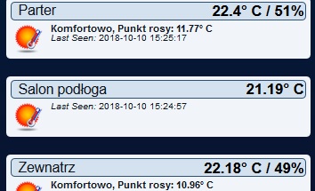

tkaczor123 10.10.2018 13:28 Zgłoś naruszenie Udostępnij Napisano 10 Października 2018 Ile będzie kosztowało podniesienie temperatury podłogi do 20 st C przy użyciu mat grzewczych. Podstawowe ogrzewanie to grzejniki. W pomieszczeniu będzie ok. 22stopnie. 10 cm styro pod posadzką. Podniesienie do tej temperatury "prawie" nic nie będzie kosztować przy tych parametrach to podłoga będzie mieć 20st i mata się nie załączy. U mnie teraz jest 22,3st, a podłoga 21,2. Rano było 21,5/20,9st. Cytuj Odnośnik do komentarza https://forum.murator.pl/topic/242012-maty-elektryczne-jaki-koszt-podniesienia-temp-pod%C5%82ogi/#findComment-7585945 Udostępnij na innych stronach Więcej opcji udostępniania
