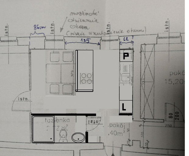

yoska81 16.10.2018 07:03 Zgłoś naruszenie Udostępnij Napisano 16 Października 2018 Witam Mam problem z aranżacja kuchni. Kosztem pokoju córek powiększyliśmy kuchnię o ich pokój. Wcześniej mieliśmy kuchnie przechodnia, gdzie po lewej stronie był zlew i zmywarka a po prawej kuchenka i meble. Projektant zrobił nam projekt ponieważ musimy przełożyć do starostwa projekt budowlany, gdyż powiększamy powierzchnię mieszkania o drugie mieszkanie obok. Kuchnię przeniósł nam pod okno jednak nie zmierzył jaka jest odległość od podłogi do okna (77cm) i pod oknem nie możemy wstawić zlewu. Pojawia się problem jak to wszystko wspólnie zgrać. Proszę o poradę. Cytuj Odnośnik do komentarza https://forum.murator.pl/topic/242174-problem-z-kuchni%C4%85/ Udostępnij na innych stronach Więcej opcji udostępniania

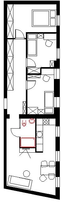

yoska81 17.10.2018 06:54 Autor Zgłoś naruszenie Udostępnij Napisano 17 Października 2018 a dlaczego nie zmienił układu łazienki? Przecież wychodzenie z klopa wprost na kuchnię jest beznadziejne. Możesz wrzucić cały rzut? Dlaczego z architektem nie rozwiązujesz tego problemu? Nie wiem czy układ wod-kan będzie pasował? Witam Przedstawiam cały projekt z uwagami mieszkania. Co do łazienki to problem jest taki, że ona była gruntownie wyremontowana 5 lat temu. Szkoda byłoby niweczyć całą pracę i zbijać na nowo. Chyba ,że w przyszłości byłaby taka możliwość. Kuchnie muszę klepnąć już projektantowi. Pomysł bardzo mi się podoba ale problem jest tez z lodówką bo mam lodówkę dwudrzwiową o szerokości 90cm. Dziękuje za propozycję. https://www.fotosik.pl/zdjecie/ee4d18e2c3563e12 Cytuj Odnośnik do komentarza https://forum.murator.pl/topic/242174-problem-z-kuchni%C4%85/#findComment-7588426 Udostępnij na innych stronach Więcej opcji udostępniania
Elfir 17.10.2018 09:27 Zgłoś naruszenie Udostępnij Napisano 17 Października 2018 (edytowane) to ja bym zupełnie inaczej zaaranżowała to wnętrze. Bez kuchni na wejściu do mieszkania. Edytowane 17 Października 2018 przez Elfir Cytuj Odnośnik do komentarza https://forum.murator.pl/topic/242174-problem-z-kuchni%C4%85/#findComment-7588485 Udostępnij na innych stronach Więcej opcji udostępniania
nuxe 17.10.2018 09:48 Zgłoś naruszenie Udostępnij Napisano 17 Października 2018 Yoska, nie rozumiem Twojego postępowania. Poczyniliście duże nakłady na zakup drugiego mieszkania - zakładam, że po to, żeby żyło się Wam wygodniej. A jak dostajesz użyteczne propozycje, to zasłaniasz się dziwnymi wymówkami. Co to znaczy, że musisz klepnąć projektantowi kuchnię? Klepniesz jak będzie dobrze.A teraz dobrze nie jest.Gdzie w tym mieszkaniu jest łazienka, wanna, prysznic? Co znaczą koszty na remont łazienki do postaci jaką proponuje Elfir do całości kosztów?Spójrz jeszcze raz na projekt i powiedz dlaczego uważasz, że lodówka 90cm nie wejdzie do kuchni Elfir? Cytuj Odnośnik do komentarza https://forum.murator.pl/topic/242174-problem-z-kuchni%C4%85/#findComment-7588491 Udostępnij na innych stronach Więcej opcji udostępniania

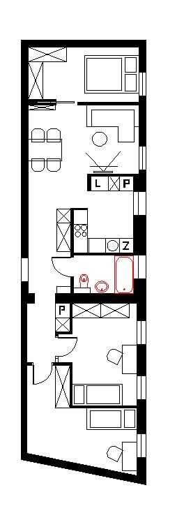

Elfir 17.10.2018 11:54 Zgłoś naruszenie Udostępnij Napisano 17 Października 2018 (edytowane) czy ta gruba ściana między dawnymi mieszkaniami to nie jest pion wod-kan? Bo jeśli tam jest pion, to można tak: Edytowane 17 Października 2018 przez Elfir Cytuj Odnośnik do komentarza https://forum.murator.pl/topic/242174-problem-z-kuchni%C4%85/#findComment-7588509 Udostępnij na innych stronach Więcej opcji udostępniania
Elfir 17.10.2018 13:30 Zgłoś naruszenie Udostępnij Napisano 17 Października 2018 albo tak: Cytuj Odnośnik do komentarza https://forum.murator.pl/topic/242174-problem-z-kuchni%C4%85/#findComment-7588534 Udostępnij na innych stronach Więcej opcji udostępniania
Elfir 17.10.2018 13:48 Zgłoś naruszenie Udostępnij Napisano 17 Października 2018 albo tak: Cytuj Odnośnik do komentarza https://forum.murator.pl/topic/242174-problem-z-kuchni%C4%85/#findComment-7588542 Udostępnij na innych stronach Więcej opcji udostępniania

Elfir 18.10.2018 16:51 Zgłoś naruszenie Udostępnij Napisano 18 Października 2018 a tak: Cytuj Odnośnik do komentarza https://forum.murator.pl/topic/242174-problem-z-kuchni%C4%85/#findComment-7588995 Udostępnij na innych stronach Więcej opcji udostępniania
