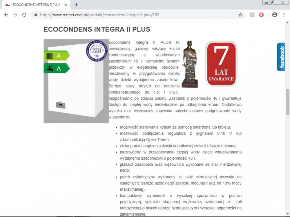

Kondensat 21.10.2018 19:14 Zgłoś naruszenie Udostępnij Napisano 21 Października 2018 A moze Integra?Co prawda będzie droższy Cytuj Odnośnik do komentarza https://forum.murator.pl/topic/242288-kocio%C5%82-dwu-funkcyjny-termet/#findComment-7590158 Udostępnij na innych stronach Więcej opcji udostępniania
mariop4 21.10.2018 20:25 Zgłoś naruszenie Udostępnij Napisano 21 Października 2018 powie mi ktoś jak sie spisuje ta integra? bo wlasnie tez o czyms takim mysle.. no chyba ze w tej cenie (liczac pierdy do instalacji_ znajde coś1f + zasobnik ? Cytuj Odnośnik do komentarza https://forum.murator.pl/topic/242288-kocio%C5%82-dwu-funkcyjny-termet/#findComment-7590211 Udostępnij na innych stronach Więcej opcji udostępniania
