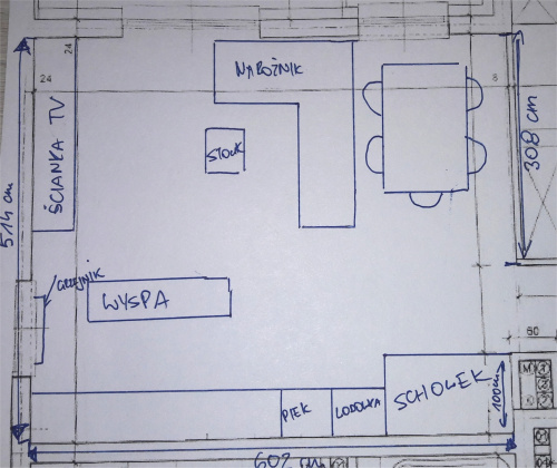

Prośba o podpowiedź w kwestii projektu salonu z aneksem.
Powierzchnia jest dość spora, bo 32 m2 ale ograniczeniem są przyłącza (woda, kanaliza, "siła", wentylacja i grzejniki pod oknami).
Wstępnie zaplanowaliśmy mały schowek/spiżarnię na ścianie kuchennej i dalej kuchnię (długość 460 cm).
Zastanawiamy się nad wyspą (głębokość 60 cm) - z jednej strony szafki (37 cm głębokości), z drugiej niskie hokery.
Na pewno potrzebujemy sofę lub narożnik i stół (+6 krzeseł).
Może ktoś ma pomysł jak jeszcze efektywniej wykorzystać przestrzeń, tak aby nie "zagracić" pomieszczenia.
W naszej koncepcji wadą jest fakt, że strefa jadalniano-kuchenna miksuje się ze strefą relaksu i TV. Nie wiem na ile zamiana miejscami stołu i narożnika da dobry efekt, ponieważ dobrze byłoby mieć sofę w najlepiej doświetlonym i najjaśniejszym miejscu, czyli obok podwójnych drzwi balkonowych.
Może ktoś ma jakiś lepszy pomysł.
Oczywiście proporcje na moim szkicu są zachowane w stopniu umiarkowanym.

Kuchnię od salonu odgradza wyspa i niski regał TV (o wysokości ok. 1-1,2 m).
Coś jak tu:
images?q=tbn:ANd9GcRToV8ImlAENBK0LoG9RXfIe4FcHFUzB4bHUOUXGMla4jMzREdT
W takim układzie wejdzie albo narożnik (na planie jest długi 220 cm), albo kanapa i fotel.
Na wszelki wypadek warto gniazdka TV zrobić na ścianach dodatkowo, co ułatwi zmienianie aranżacji.
Szafę gospodarczą zostawiłam na szerokość mebli kuchennych, by tworzyła monolit, jednolitą ścianę z wysoka zabudową.
Pogłębianie szafy do 100 cm niewiele da, bo ciężko będzie sięgnąć do głębiej schowanych rzeczy.
