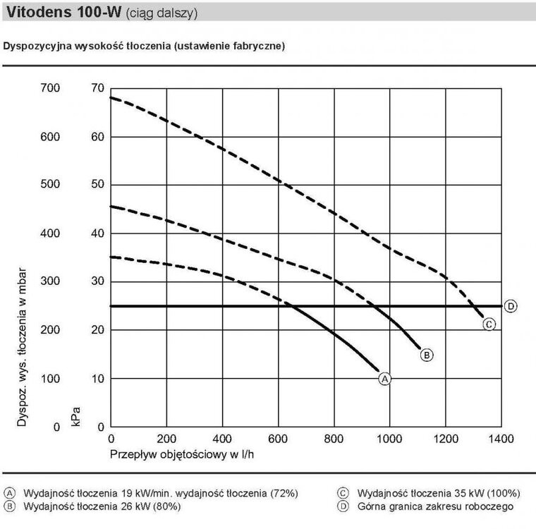

Mareks77 01.11.2018 11:22 Zgłoś naruszenie Udostępnij Napisano 1 Listopada 2018 Ogólnie to w Twoim przypadku z dwoma rozdzielaczami po 7 obiegów to schemat instalacji bez sprzęgła i dodatkowych pomp w rozdzielaczach jest jak najbardziej słuszny i nie sprawiający problemów w późniejszym użytkowaniu.Mała parterowa instalacja przy 14 pętlach podłogówki przy przepływie 1.5 l/min każda daje 1350 l/h przepływu na pompie kotła która ma jeszcze spory zakres swojej wydajności. Wszystkie układy bez dobrego znającego się instalatora fachowca można sp....lić i fachowca po wzięciu zapłaty i zamknięciu drzwi nie zobaczysz już nigdy no chyba że będzie to serwis producenta. Po drugie to taktowanie w kotle Vitodens 200 z mocą minimalną 1.9kW raczej jest nie możliwe no chyba że dom jest pasywny a instalację będzie robił kompletny nieuk. Po trzecie to pompy w rozdzielaczach bez sprzęgła i układu mieszaczy będą pracować szeregowo z pompą w kotle co już nie jest OK!. To że wykonawca broni swego rozwiązania jest czymś normalnym ale trzeba zdać sobie sprawę z tego ze jest ono zazwyczaj proste w wykonaniu ale efekty tego działania są nie adekwatne do ceny gdyż tanie budżetowe układy zazwyczaj energochłonne więc jeśli nie zapłacisz jednorazowo to drugie tyle będzie rozłożone na 5 letni okres. Cytuj Odnośnik do komentarza https://forum.murator.pl/topic/242579-parterowka-100-podlogowki-kodensacyjny-vitodens-rozdzielacz-z-pompa-i-mieszacz/#findComment-7595005 Udostępnij na innych stronach Więcej opcji udostępniania

Kondensat 01.11.2018 14:28 Zgłoś naruszenie Udostępnij Napisano 1 Listopada 2018 (edytowane) Podpisuj się pod tym co mówi Mareks77 z małym ale.Nie ma projektu instalacji więc do końca nie wiadomo jakie przepływy i opory aby stwierdzić czy pompa kotłowa wydoli.Jak już w przybliżeniu kol.Mareks obliczył że ten przepływ może wynieść np.ponad 1300l/h.Nie wiem czy znalazłem odpowiedni wykres charakterystyki pompy dla Vitodensa 200(załącznik) ale jezeli tak to pompa nie da rady tej instalacji.Sugerowałem autorowi tematu kocioł Termeta Ecocondens Gold przy którym jest szansa aby to poszło bezpośrednio z kotła ale uparł się przy 2x droższym Vitodensie)ale jak to mówią kto bogatemu zabroni)Najwyżej pójdzie w kolejne koszty na sprzęgło i dodatkową pompę ale będzie miał upragnionego Wieśmaka) Edytowane 1 Listopada 2018 przez Kondensat Cytuj Odnośnik do komentarza https://forum.murator.pl/topic/242579-parterowka-100-podlogowki-kodensacyjny-vitodens-rozdzielacz-z-pompa-i-mieszacz/#findComment-7595066 Udostępnij na innych stronach Więcej opcji udostępniania

Bruno1 01.11.2018 18:53 Autor Zgłoś naruszenie Udostępnij Napisano 1 Listopada 2018 Nie wiem czy sa rozne pompy, ale piec chcieli mi sprzedac 19 lub 26kw, ja osobiscie mysle o 13Kw i czytam forum dalej. Cytuj Odnośnik do komentarza https://forum.murator.pl/topic/242579-parterowka-100-podlogowki-kodensacyjny-vitodens-rozdzielacz-z-pompa-i-mieszacz/#findComment-7595196 Udostępnij na innych stronach Więcej opcji udostępniania
Bruno1 01.11.2018 20:07 Autor Zgłoś naruszenie Udostępnij Napisano 1 Listopada 2018 Tutaj sa dane o pompie vitodens 200 B2HB, druga zakladka , strone 11 i 12http://www.viessmann.com/web/poland/pdf-90.nsf/public?OpenPage&profile=pro Cytuj Odnośnik do komentarza https://forum.murator.pl/topic/242579-parterowka-100-podlogowki-kodensacyjny-vitodens-rozdzielacz-z-pompa-i-mieszacz/#findComment-7595252 Udostępnij na innych stronach Więcej opcji udostępniania
Bruno1 01.11.2018 20:09 Autor Zgłoś naruszenie Udostępnij Napisano 1 Listopada 2018 Trzeba zaznaczyc wytyczne projektowe, i wpisac vitodens 200 b2hb Cytuj Odnośnik do komentarza https://forum.murator.pl/topic/242579-parterowka-100-podlogowki-kodensacyjny-vitodens-rozdzielacz-z-pompa-i-mieszacz/#findComment-7595253 Udostępnij na innych stronach Więcej opcji udostępniania
