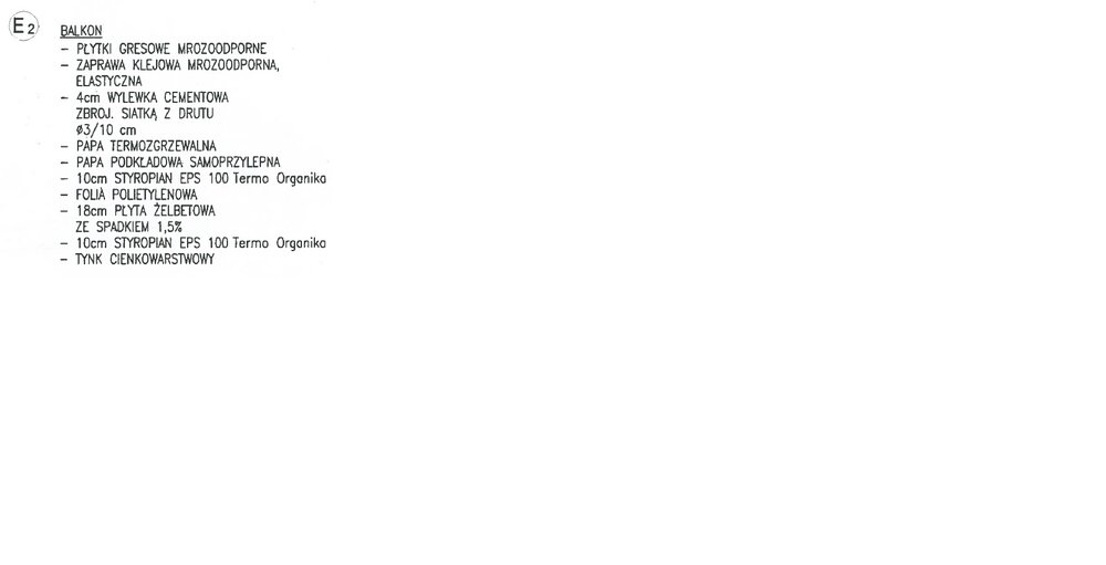

Robinson74 13.11.2018 22:07 Zgłoś naruszenie Udostępnij Napisano 13 Listopada 2018 Czy może ktoś wrzucić rysunek (nawet odręczny) łączenia zbrojenia płyty balkonu ze zbrojeniem stropu? Chodzi mi o to, czy można prawidłowo wykonać płytę balkonu, żeby była nie wyżej niż płyta stropu. Cytuj Odnośnik do komentarza https://forum.murator.pl/topic/242832-zbrojenie-balkonu-a-strop-monolityczny/#findComment-7601168 Udostępnij na innych stronach Więcej opcji udostępniania

Robinson74 15.11.2018 23:19 Zgłoś naruszenie Udostępnij Napisano 15 Listopada 2018 Podaj grubości płyty i stropu oraz różnicę wysokości. Chodzi mi o prawidłowość wykonania tych balkonów. Z rysunku widzę, że płyta balkonowa jest nieco niżej niż strop, ale obawiam się, czy wykonawca nie pójdzie na łatwiznę i nie zrobi tego na równo, po prostu jako kontynuację zbrojenia stropu. Cytuj Odnośnik do komentarza https://forum.murator.pl/topic/242832-zbrojenie-balkonu-a-strop-monolityczny/#findComment-7602453 Udostępnij na innych stronach Więcej opcji udostępniania
d7d 16.11.2018 10:21 Zgłoś naruszenie Udostępnij Napisano 16 Listopada 2018 Przy układzie warstw takim jak masz na rysunku nie można zmienić wzajemnego położenia poziomów.Płyta balkonu musi być niżej.Zbrojenie górne balkonu będzie kotwić się w połowie grubości płyty stropu w mieszkaniu.Możesz ewentualnie pomyśleć o łącznikach termoizolacyjnych balkon / wieniec.https://www.google.com/search?q=%C5%82%C4%85czniki+termoizolacyjne+balkon&client=firefox-b-ab&source=lnms&tbm=isch&sa=X&ved=0ahUKEwipmM-_2NjeAhVHLFAKHWpTDjkQ_AUIDigB&biw=1388&bih=961 Cytuj Odnośnik do komentarza https://forum.murator.pl/topic/242832-zbrojenie-balkonu-a-strop-monolityczny/#findComment-7602573 Udostępnij na innych stronach Więcej opcji udostępniania

Robinson74 17.11.2018 11:34 Zgłoś naruszenie Udostępnij Napisano 17 Listopada 2018 Rozumiem że szukasz argumentów za wyrównaniem balkonu ze stropem? Nad stropem dajesz 4-5cm wygłuszenia to zdecydowanie za mało na balkonie aby uniknąć mostka. Warto obniżyć.Wręcz przeciwnie. Staram się łyknąć wiedzy i zapewnić, żeby wykonawcy nie przyszło do głowy ułatwić sobie roboty i wylać płytę balkonu na równi ze stropem, jeśli rysunki pokazują, że balkon jest nieco niżej. A o izolacji wspomniałem, bo d7d zaproponował mi zainteresować się łącznikami termoizolacyjnymi. Cytuj Odnośnik do komentarza https://forum.murator.pl/topic/242832-zbrojenie-balkonu-a-strop-monolityczny/#findComment-7603169 Udostępnij na innych stronach Więcej opcji udostępniania
