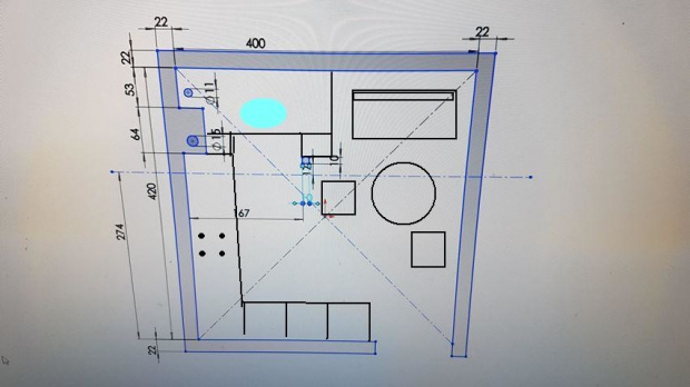

Potrzebuje pomocy w zaprojektowaniu / rozplanowaniu pomieszczenia, które chce zaadoptować na kuchnie z miejscem na stoli do wspólnego posiadywania i jadania posiłków... Sprawa nie jest prosta
- pomieszczenie jest małe
- posiada skos i wystający komin
- pod sufitem zamontowany jest zbiornik wyrównawczy CO
- po środku pomieszczenia jest belka drewniana trzymająca murłatę
- wysokość pomieszczenia 2,40 - na gotowo, wysokość w najniższym punkcie skosu to 106cm
- okrag 150 to wentylacja a 110 to odplyw sanitarny
Bardzo proszę o pomoc/rady

Pod skosem, do słupa szafki ze zlewem - odsunąć od ściany tak, by dało się normalnie stanąć przy zlewie i najwyżej zrobić głębszy blat.
Reszta zabudowy kuchennej w U.
Pod skosem za słupem siedzisko lub ławka, do tego stolik i dwa krzesła.
