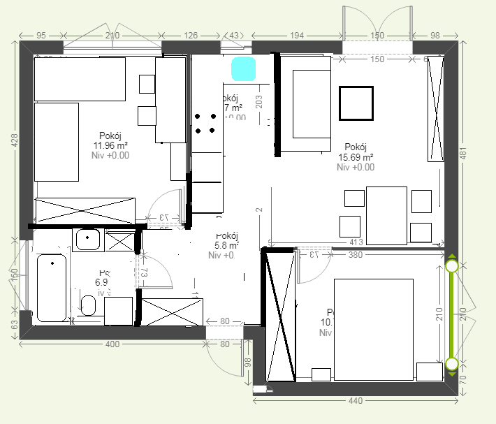

agape009 17.11.2018 12:08 Zgłoś naruszenie Udostępnij Napisano 17 Listopada 2018 Witam, razem z mężem i dwójka dzieci postanowiliśmy zamieszkać w domu rodziców na piętrze. Jest tam już zaaranżowane mieszkanie 54m2 jednak chcemy zmienić układ, połączyć kuchnię z drugim pokojem oraz zmienić okno i pojedyncze drzwi balkonowe na podwójne drzwi na taras (szer.140cm). Problemem jest to że przyłącza kuchenne są blisko drzwi balkonowych i jedyny układ jaki przychodzi nam do głowy to pojedynczy pas kuchenny a na przeciwko stół (musi byc duży bo to nasze główne miejsce spędzania czasu razem. Proszę o świeże spojrzenie na projekt (meble w projekcie wrzucone z łapanki;) Cytuj Odnośnik do komentarza https://forum.murator.pl/topic/242994-rearan%C5%BCacja-mieszkania/ Udostępnij na innych stronach Więcej opcji udostępniania

agape009 18.11.2018 10:22 Autor Zgłoś naruszenie Udostępnij Napisano 18 Listopada 2018 (edytowane) W tej chwili układ wygląda tak (Na lewo od wejścia jest kuchnia A na przeciwko drzwi wejściowych łazienka, pokój na prawo od łazienki ma wyjście na taras) Edytowane 18 Listopada 2018 przez agape009 Cytuj Odnośnik do komentarza https://forum.murator.pl/topic/242994-rearan%C5%BCacja-mieszkania/#findComment-7603654 Udostępnij na innych stronach Więcej opcji udostępniania
agape009 18.11.2018 10:23 Autor Zgłoś naruszenie Udostępnij Napisano 18 Listopada 2018 (edytowane) myślałam jeszcze o przeniesieniu łazienki w prawy górny róg a kuchnie naprzeciwko drzwi wejsciowych Edytowane 18 Listopada 2018 przez agape009 Cytuj Odnośnik do komentarza https://forum.murator.pl/topic/242994-rearan%C5%BCacja-mieszkania/#findComment-7603657 Udostępnij na innych stronach Więcej opcji udostępniania

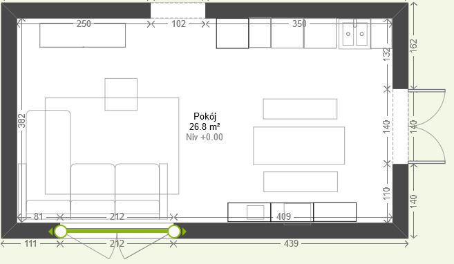

Elfir 18.11.2018 17:17 Zgłoś naruszenie Udostępnij Napisano 18 Listopada 2018 a w takim kierunku: Cytuj Odnośnik do komentarza https://forum.murator.pl/topic/242994-rearan%C5%BCacja-mieszkania/#findComment-7603878 Udostępnij na innych stronach Więcej opcji udostępniania
agape009 19.11.2018 07:23 Autor Zgłoś naruszenie Udostępnij Napisano 19 Listopada 2018 a w takim kierunku: w ogóle nie pomyśleliśmy o takim układzie! dzięki wielkie Cytuj Odnośnik do komentarza https://forum.murator.pl/topic/242994-rearan%C5%BCacja-mieszkania/#findComment-7604201 Udostępnij na innych stronach Więcej opcji udostępniania

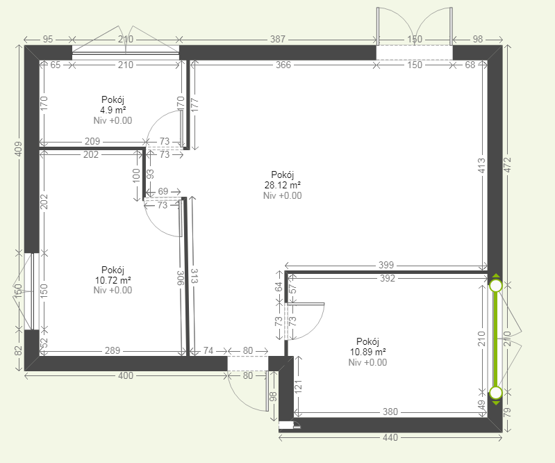

E-Rzecznik Śnieżka 05.12.2018 14:57 Zgłoś naruszenie Udostępnij Napisano 5 Grudnia 2018 Może tak? Cytuj Odnośnik do komentarza https://forum.murator.pl/topic/242994-rearan%C5%BCacja-mieszkania/#findComment-7614956 Udostępnij na innych stronach Więcej opcji udostępniania
