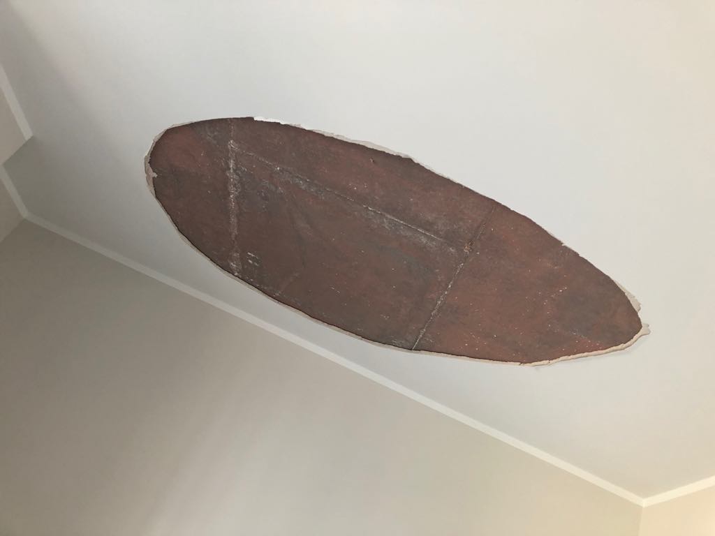

pusza88 20.11.2018 18:11 Autor Zgłoś naruszenie Udostępnij Napisano 20 Listopada 2018 Wydaje mi się, że nie. Została taka wielka dziura z betonem. Cytuj Odnośnik do komentarza https://forum.murator.pl/topic/243076-niezno%C5%9Bne-d%C5%BAwi%C4%99ki-w-mieszkaniu-bardzo-prosz%C4%99-o-pomoc-jestem-na-skraju-za%C5%82amania/#findComment-7605197 Udostępnij na innych stronach Więcej opcji udostępniania

d7d 21.11.2018 17:12 Zgłoś naruszenie Udostępnij Napisano 21 Listopada 2018 Wydaje mi się, że nie. Została taka wielka dziura z betonem. [ATTACH=CONFIG]422125[/ATTACH] To ciemne to taki beton ? Cytuj Odnośnik do komentarza https://forum.murator.pl/topic/243076-niezno%C5%9Bne-d%C5%BAwi%C4%99ki-w-mieszkaniu-bardzo-prosz%C4%99-o-pomoc-jestem-na-skraju-za%C5%82amania/#findComment-7605810 Udostępnij na innych stronach Więcej opcji udostępniania
Bertha 21.11.2018 19:41 Zgłoś naruszenie Udostępnij Napisano 21 Listopada 2018 To ciemne to wylany beton gładki od szalunku, na nim biały tynk który się odspoił i babcia grawitacja ściągnęła go na głowy czy stół i fotel mieszkańców. Była fotka #11. Budynek wydaje sie monolitem, tak wygladała konstrukcja podczas budowy https://www.urbanity.pl/pomorskie/gdansk/z34804 Budowa budziła "namiętnosci" w otoczeniu, uncle G. ->"quattro towers" wyrzuca duużo do poczytania. Cytuj Odnośnik do komentarza https://forum.murator.pl/topic/243076-niezno%C5%9Bne-d%C5%BAwi%C4%99ki-w-mieszkaniu-bardzo-prosz%C4%99-o-pomoc-jestem-na-skraju-za%C5%82amania/#findComment-7605935 Udostępnij na innych stronach Więcej opcji udostępniania
