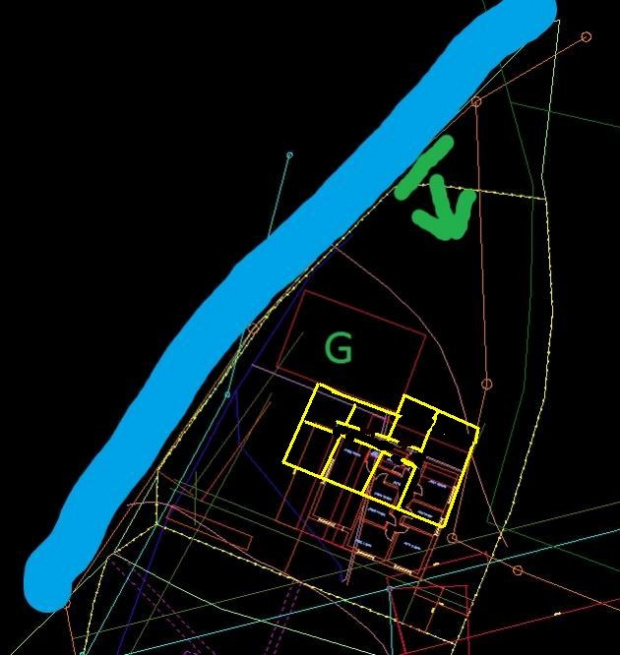

imp88 23.11.2018 15:22 Autor Zgłoś naruszenie Udostępnij Napisano 23 Listopada 2018 (edytowane) wjazd od strony północnej - post 3 EDIT: mapka na szybko: (niebieska to droga, zielony - wjazd, G - istniejący budynek gospodarczy) Edytowane 23 Listopada 2018 przez imp88 Odnośnik do komentarza https://forum.murator.pl/topic/243160-przer%C3%B3bka-z67-do-oceny-plan-na-kuchni%C4%99/#findComment-7606993 Udostępnij na innych stronach Więcej opcji udostępniania
Elfir 23.11.2018 15:29 Zgłoś naruszenie Udostępnij Napisano 23 Listopada 2018 Przepraszam, nie zauważyłam.Salon nie ma okna w takim razie od południa.Za to gabinet od południa będzie zbyt nagrzany do normalnej pracy. Słońce uniemożliwi prace na komputerze.. Gabinet najlepiej od wschodu lub północy. Odnośnik do komentarza https://forum.murator.pl/topic/243160-przer%C3%B3bka-z67-do-oceny-plan-na-kuchni%C4%99/#findComment-7606995 Udostępnij na innych stronach Więcej opcji udostępniania
imp88 23.11.2018 15:38 Autor Zgłoś naruszenie Udostępnij Napisano 23 Listopada 2018 Dodałem do postu wyżej mapkę.No właśnie wiem, dlatego w pierwszej wersji gabinet miał być zamiast garderoby. Jednak po zabawie w meblowanie itd, stwierdziłem że nie jest mi potrzebne zadaszenie tarasu (jak i sam taras), więc zrobiło się coś tam więcej miejsca na pokój. Myślałem żeby dać zamiast kuchni, ale jednak chciałbym mieć widok z kuchni na wejście do domu. Ratunkiem dla gabinetu jest nie dawanie okna od strony południowej. Odnośnik do komentarza https://forum.murator.pl/topic/243160-przer%C3%B3bka-z67-do-oceny-plan-na-kuchni%C4%99/#findComment-7606998 Udostępnij na innych stronach Więcej opcji udostępniania
Elfir 23.11.2018 15:44 Zgłoś naruszenie Udostępnij Napisano 23 Listopada 2018 (edytowane) Ale wówczas tracisz cały zysk słoneczny i światło. Nie myślałeś, by dobudować się do istniejącego budynku gospodarczego? Edytowane 23 Listopada 2018 przez Elfir Odnośnik do komentarza https://forum.murator.pl/topic/243160-przer%C3%B3bka-z67-do-oceny-plan-na-kuchni%C4%99/#findComment-7607003 Udostępnij na innych stronach Więcej opcji udostępniania
imp88 23.11.2018 16:47 Autor Zgłoś naruszenie Udostępnij Napisano 23 Listopada 2018 Budynek gospodarczy jest w fatalnym stanie, ma już z 60lat, fundamenty zagłębione za płytko itd . Po wybudowaniu domu, budynek jest do rozbiórki Odnośnik do komentarza https://forum.murator.pl/topic/243160-przer%C3%B3bka-z67-do-oceny-plan-na-kuchni%C4%99/#findComment-7607041 Udostępnij na innych stronach Więcej opcji udostępniania
Elfir 23.11.2018 17:06 Zgłoś naruszenie Udostępnij Napisano 23 Listopada 2018 No to może najpierw rozebrać budynek, by nie blokował ci miejsca na działce pod zabudowę?Bo teraz próbujesz dom wciskać w jakiś kąt, pozbawiając się zupełnie nasłonecznionej części działki. Na dodatek robisz sobie niepotrzebnie długą drogę dojazdową, która też zajmuje miejsce na działce i generuje koszty (bo trzeba utwardzić) Odnośnik do komentarza https://forum.murator.pl/topic/243160-przer%C3%B3bka-z67-do-oceny-plan-na-kuchni%C4%99/#findComment-7607053 Udostępnij na innych stronach Więcej opcji udostępniania
imp88 24.11.2018 07:17 Autor Zgłoś naruszenie Udostępnij Napisano 24 Listopada 2018 Z drogą dojazdowa to nie problem, bo jest już (kamień, żwir, gruz itd) bo ten budynek gospodarczy służy jako m.in garaż dla aut z domu rodzinnego. Inna kwestia, że działka ma ok 13,5arów, i wskaźnik zabudowy mam mieć od 18 - 21%, czyli ok od 243 do 283 m^2. Rozbierając budynek gospodarczy przed budową musiałbym robić ogromny dom, lub bawić się w ogromny taras itd No chyba, że tak jak mówisz, salon z kuchnią w dół, a gabinet na północ. Tylko że wtedy dziwnie by to wyglądała kuchnia widoczna od razu od wejścia Odnośnik do komentarza https://forum.murator.pl/topic/243160-przer%C3%B3bka-z67-do-oceny-plan-na-kuchni%C4%99/#findComment-7607278 Udostępnij na innych stronach Więcej opcji udostępniania
Elfir 24.11.2018 11:59 Zgłoś naruszenie Udostępnij Napisano 24 Listopada 2018 tylko teraz wciskasz słabo dopasowany dom w najbardziej atrakcyjnym (na ogród) miejscu działki. Odnośnik do komentarza https://forum.murator.pl/topic/243160-przer%C3%B3bka-z67-do-oceny-plan-na-kuchni%C4%99/#findComment-7607390 Udostępnij na innych stronach Więcej opcji udostępniania
