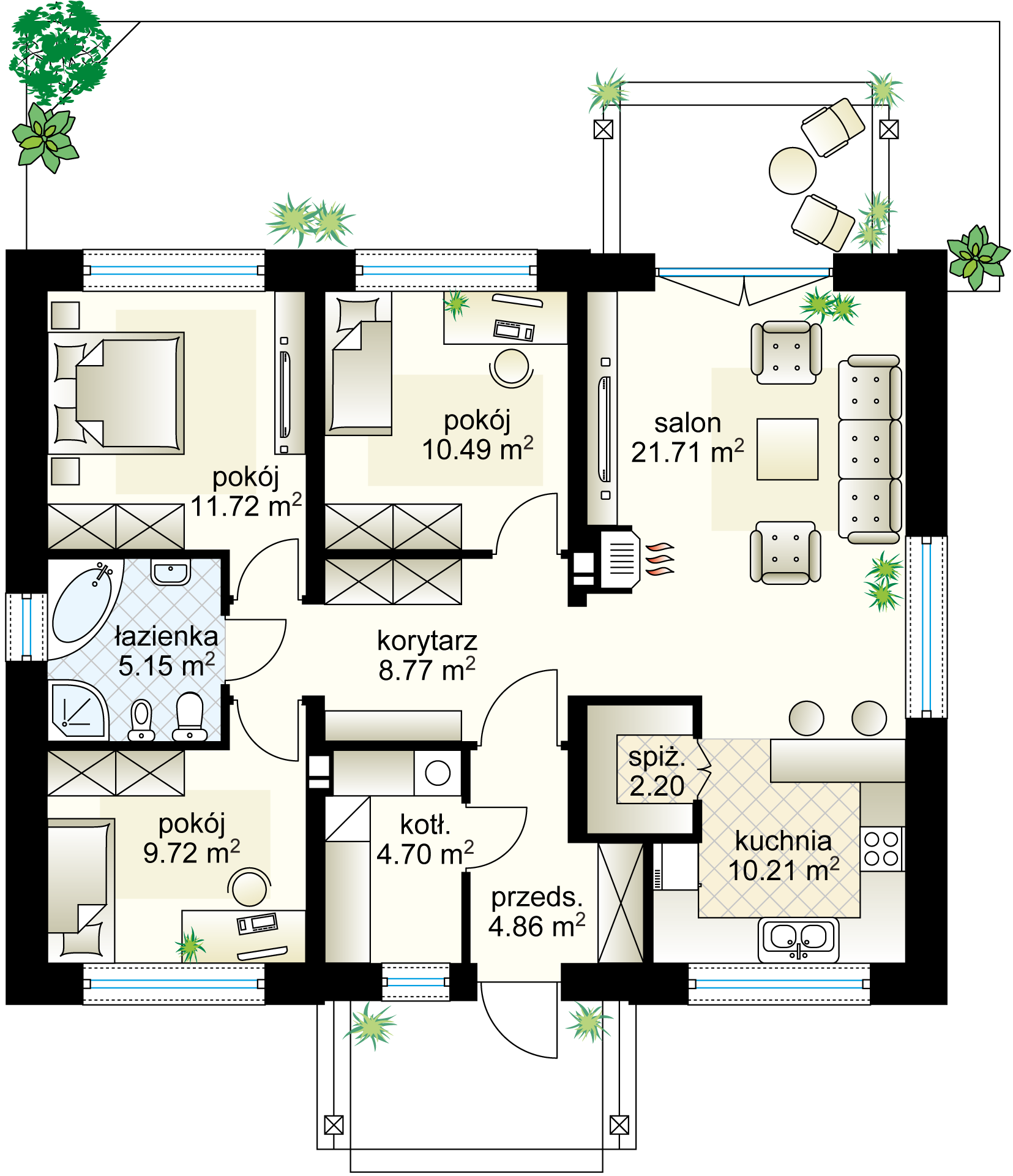

Pitrekkk 27.11.2018 15:18 Zgłoś naruszenie Udostępnij Napisano 27 Listopada 2018 Jestem na etapie wyboru ogrzewania do domu... tak się zastawiam nad paleciakiem vs. bufor grzany pradem + koza, jakby mnie opłaty za prąd miały zjeść, a straszą że tę mogą iść mocno do góryMam dostęp do drewna za darmo, jedynie ściąć, porąbać, wysuszyć https://www.domoweklimaty.pl/pubonline/projects/3077/parter.png koza stanęłaby w miejscu kominka ...i teraz pytanie, czy w przedziałe 2-3 tys kupi się coś sensownego?Najbardziej interesowałaby mnie taka z dolotem powietrza z zewnątrz(rura doprowadzona), alę inne też mogą być Dom mały, bo niecałe 89 metrów.Jakiej mocy byłby najwłaściwszy. https://www.olx.pl/oferta/piec-jotul-f3-z-dopalaczem-spalin-dovre-koza-kominek-CID628-IDxepwW.html#e1c6cad1f5 jest sens oglądać się za używanymi? z góry dziękuję za rady i sugestie. Cytuj Odnośnik do komentarza https://forum.murator.pl/topic/243268-piec-koza/ Udostępnij na innych stronach Więcej opcji udostępniania

Pitrekkk 28.11.2018 15:22 Autor Zgłoś naruszenie Udostępnij Napisano 28 Listopada 2018 Czyli: koza może być, nawet ta z fotki, ale za kozą moduł akumulacyjny. To inwestycja rzędu kilku tysięcy zł, ale pozwoli jednym wsadem spalonym w kozie (godzina palenia) naładować moduł na 12 godzin. Brzmi ciekawie, z tym ze kotłownia jest trochę oddalona od miejsca w którym ma stanąć koza(widać na załączonym zdjeciu) co wiązałoby się z kuciem wierceniem, bo jakieś rury jak wiadomo trzeba do bufora doprowadzić. Tynki, cała instalacja tak wodna jak i elektryczna już zrobiona. Cytuj Odnośnik do komentarza https://forum.murator.pl/topic/243268-piec-koza/#findComment-7609525 Udostępnij na innych stronach Więcej opcji udostępniania

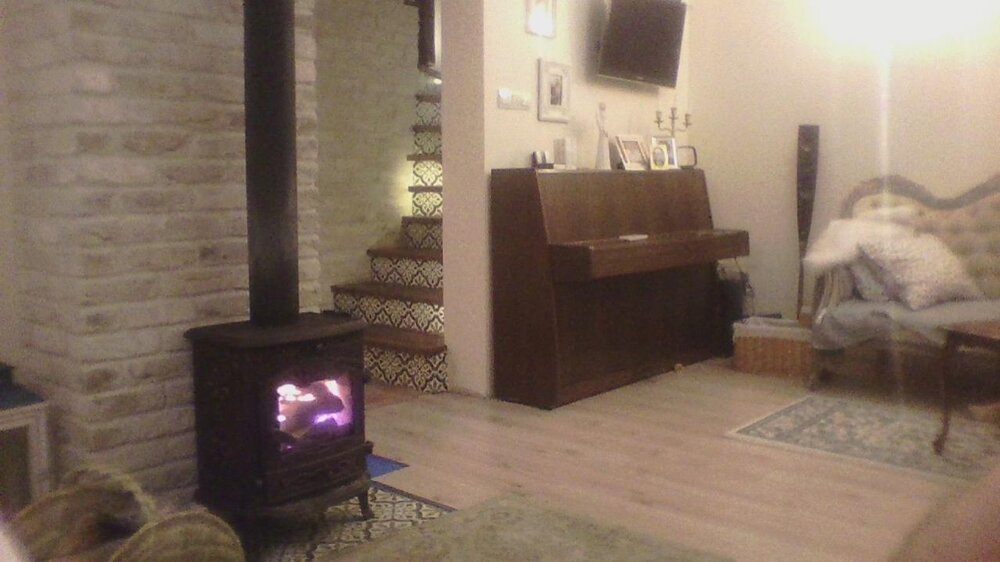

Krakers70 30.11.2018 08:31 Zgłoś naruszenie Udostępnij Napisano 30 Listopada 2018 Czy jakakolwiek koza nadaje się do takiej akumulacji - "moduł akumulacyjny" ? Koza z "fotki" to Jotul F3 / Dovre ? A coś bardziej nowoczesnego ? Poruszyłeś ciekawa kwestię. Producenci podają moc paleniska, ale pytanie - ile z tej mocy jest wypromieniowane przez IR bezpośrednio z paleniska, a ile idzie ze spalinami? Odpowiadając na Twoje pytanie: tak każdą kozę można i warto podpiąć do akumulacji, tylko trzeba wiedzieć ile ciepła produkuje ona w postaci spalin i do tego trzeba dobrać pojemność cieplną akumulatora ceramicznego. Cytuj Odnośnik do komentarza https://forum.murator.pl/topic/243268-piec-koza/#findComment-7610433 Udostępnij na innych stronach Więcej opcji udostępniania
d7d 30.11.2018 10:37 Zgłoś naruszenie Udostępnij Napisano 30 Listopada 2018 Można wstępnie przyjąć, że koza ma 6kW i z tego 50% idzie w komin. Pójdzie bezpośrednie w atmosferę przy cząstkowym oddaniu ciepła przez czarną rurę dymową w pomieszczeniu. Spaliny mogą przejść też przez akumulacyjny komin. Albo pionowy albo taki jaki widać na zdjęciu Może to: http://blog.kominki-batura.pl/wp-content/uploads/2014/01/IMG_21211-200x300.jpg Tylko nikt wcześnie nie wspominał o możliwości podłączenia kozy zamiast porządnego paleniska. Cytuj Odnośnik do komentarza https://forum.murator.pl/topic/243268-piec-koza/#findComment-7610533 Udostępnij na innych stronach Więcej opcji udostępniania
